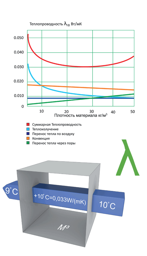

Например, наиважнейшая характеристика – коэффициент теплопроводности λ10 для материала Thermaflex FRZ менее 0,033 Вт/м2•К, что значительно ниже по сравнению с другими производителями, коэффициент теплопроводности материалов которых колеблется в пределах 0,037–0,039 Вт/ м2•К. Несложные вычисления покажут, что одинаковые задачи, решаемые, например, в системе отопления, требуют большей толщины теплоизоляции слоя для прочих производителей по сравнению с Thermaflex.
Коэффициент теплопроводности (λ) напрямую зависит от температуры, при которой он измерен. Важно сравнивать коэффициент теплопроводности материалов по одной методике при одинаковых условиях измерения. К сожалению, многие из российских производителей пренебрегают этим и указывают значение коэффициента теплопроводности без ссылки на условия измерений.
При увеличении температуры теплопроводность также увеличивается. Поэтому очень важно понимать при какой температуре был измерен коэффициент теплопроводности материала.
Про зависимость теплопроводности от плотности можно сказать, что лучшие значения для вспененного полиэтилена достигаются при плотности от 20 до 30 кг/м3, это, в свою очередь, достигается за счет системного подхода к работе оборудования компании Thermaflex, а также в результате использования специальных химических компонентов. Для сравнения материалы из синтетического каучука достигают наилучшего коэффициента теплопроводности при более высокой плотности (что влечет бoльшие затраты для производства) и, как следствие, увеличение себестоимости продукции.
