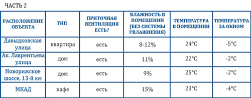

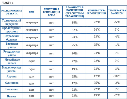

Были выполнены замеры относительной влажности воздуха закрытых помещений с принудительной приточной вентиляцией и без, время - февраль 2016 года. Объекты в Москве и Московской области. Помимо влажности, фиксировались температура внутри помещений и на улице.
Таблица с результатами состоит из двух частей и приведена ниже. Первая часть – замеры для помещений БЕЗ принудительной приточной вентиляции или, говоря просто, без вентиляции. Вторая часть – с РАБОТАЮЩЕЙ системой вентиляции.
Легко заметить, что для помещений без вентиляции влажность воздуха обычно колеблется от 20 до 30%. Это, конечно, ниже рекомендованных 40-50%, но не настолько плохо. А вот для помещений с хорошей вентиляцией – ситуация просто катастрофическая, влажность воздуха опускается ниже 10% даже при температуре на улице чуть ниже нуля.

Причина такого эффекта объясняется легко.
Воздух, попадающий с улицы в дом через систему вентиляции, помимо фильтрации, еще и нагревается в вентиляционной установке. В холодное время уличный воздух имеет низкую абсолютную влажность (то есть малое содержание водяных паров в расчете на кубометр воздуха). Когда воздух нагревается, количество влаги в нем остается прежним, а вот его способность впитать эту самую воду возрастает в разы.
В обычной ситуации в помещении обычно имеются источники влаги – это люди (можно считать, что 1 литр в сутки), кипящие чайники и кастрюли, работающий душ, влажная уборка. То есть сухой воздух, попавший с улицы, все-таки немного увлажняется внутри дома. Но это происходит только тогда, когда этот слегка увлажненный воздух не уходит слишком быстро и не вытесняется новым воздухом с улицы из приточной вентиляции.

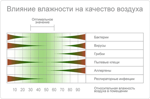

Как практически отражается уменьшение влажности воздуха на здоровье людей?
Люди, как впрочем и предметы интерьера, реагируют на скорость испарения влаги с поверхности. Чем сильнее испарение, тем больше мы ощущаем сухость и тем сильнее проявляются эффекты, с этим связанные, к примеру, пересушенные слизистые и простудные заболевания. Скорость испарения с поверхностей практически пропорционально увеличивается с уменьшением относительной влажности воздуха. То есть, при уменьшении относительной влажности в 2 раза, скорость испарения возрастает в те же 2 раза. А это значит, что при низкой относительной влажности воздуха его способность впитывать воду резко увеличивается. И способность иссушать поверхности тоже резко увеличивается.
В помещении С ХОРОШЕЙ ВЕНТИЛЯЦИЕЙ зимой скорость испарения влаги с поверхностей больше нормальной в 4-5 раз, в то время, как БЕЗ ПРИТОЧНОЙ ВЕНТИЛЯЦИИ скорость иссушения увеличена только в 2 раза! Поэтому именно при хорошей вентиляции люди жалуются на резко возросшее количество простудных заболеваний, аллергию, сухость. Деревянные предметы интерьера также намного быстрее приходят в негодность.
