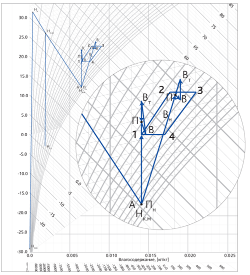

Для холодного периода года расчет выполнялся для двух режимов: ночного, когда в зале отсутствуют люди и минимум технических тепловыделений, и дневного, в режиме максимального заполнения зала людьми, когда есть теплопоступления от людей и приборов. На диаграмме влажного воздуха (i-d-диаграмме) (рис. 2) показаны процессы обработки наружного воздуха для этих двух режимов как в условиях низких (tн.min), так и средних за отопительный период (tн.ср) наружных температур. На этой же диаграмме точками 1 ÷4 выделена допустимая область параметров (Вн) для обслуживаемой зоны (зоны пребывания людей) в экспозиционных залах.
Подготовка наружного воздуха выполняется в два этапа: в центральных кондиционерах, размещенных в подвальном помещении, и в эжекционных доводчиках, размещенных в залах по специальному проекту. При расчете учитывалось также влияние вытеснительной вентиляции залов на работу СКВ.

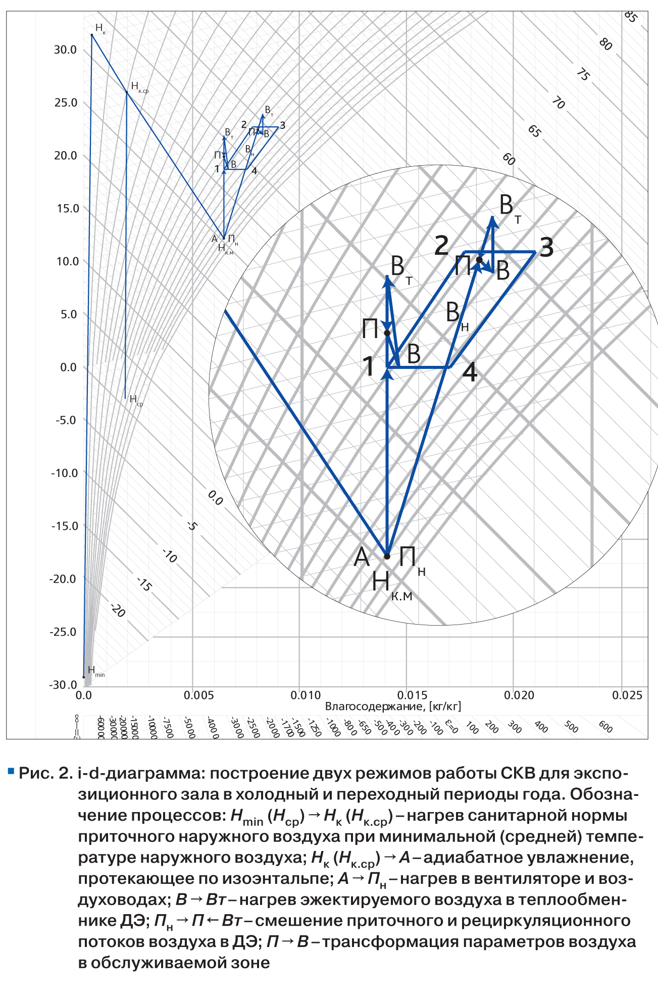

i-d-диаграмма
построение двух режимов работы СКВ для экспозиционного зала в холодный и переходный периоды года.
Обозначение процессов: Нmin (Нср) > Нк (Нк.ср) – нагрев санитарной нормы приточного наружного воздуха при минимальной (средней) температуре наружного воздуха; Нк (Нк.ср) → А – адиабатное увлажнение, протекающее по изоэнтальпе; А → Пн – нагрев в вентиляторе и воздуховодах; В → Вт – нагрев эжектируемого воздуха в теплообменнике ДЭ; Пн → П ← Вт – смешение приточного и рециркуляционного потоков воздуха в ДЭ; П → В – трансформация параметров воздуха в обслуживаемой зоне
В ночном режиме, при минимальных нагрузках в зале, условию минимума нагрузок на СКВ отвечают параметры точки 1 в области допустимых параметров обслуживаемой зоны зала tвн (см. рис. 2). В этой точке температура воздуха tвн1 = +20 °C и относительная влажность φвн1 = 50 %, что соответствует влагосодержанию dвн1 = 7,2 г/кг. Поэтому на первом этапе, в центральных кондиционерах, готовился воздух с влагосодержанием не ниже dвн1 = 7,2 г/кг с возможностью небольшого превышения этого влагосодержания при всех возможных колебаниях параметров наружного воздуха за весь отопительный период.
Для этого наружный воздух нагревался в двух ступенях: в теплообменнике-утилизаторе теплоты вытяжного воздуха, подогрев в котором ограничивается работоспособностью теплообменника на стороне вытяжки, и в калорифере, подключенном к системе горячего водоснабжения. При низких температурах влагосодержание наружного воздуха много ниже dвн1 = 7,2 г/кг, и поэтому температура нагрева в калорифере регулируется так, чтобы после увлажнителя в точке А (см. рис. 2) его влагосодержание составляло dА = 7,2 г/кг. Например, при минимальной наружной температуре tнmin = –47,0 °C воздух нагревался до tнк = +31 °C, что соответствует температуре мокрого термометра tнк.м = +11 °C. В адиабатном увлажнителе приточный воздух орошается водой, и его температура снижается до точки А (см. рис. 2). Эффективность блока адиабатного увлажнения (Еа) равна 0,9, и поэтому температура в точке А составит:
tА = tнк – Еа (tнк – tнк.м) = 31 – 0,9 × (31–11) = 13.
При этом влагосодержание воздуха возрастет до dпн = 7,2 г/кг, что требуется в этом режиме работы. Если же температура наружного воздуха выше – например, соответствует точке tн.ср, то подогрев в калорифере выполняется до параметров точки tнк.ср, которой также соответствует температура по мокрому термометру tнк.м = +11 °C, и поэтому после адиабатного увлажнителя, с учетом его эффективности, мы также получим воздух с влагосодержанием не ниже 7,2 г/кг.
Глубокие скачки параметров наружного воздуха по температуре и влажности в зимний и переходный периоды года эффективно компенсируются в цент-ральном кондиционере сочетанием регулируемого подогрева и эффективного адиабатного увлажнения. Расчеты показывают, что в широком диапазоне изменений внешних параметров на выходе кондиционеров получается приточный воздух с небольшими отклонениями от целевых значений: с температурой tА = 13,0 ± 0,5 °C и влагосодержанием dА = 7,2 ÷ 8,0 г/кг.
Приготовленный таким образом в кондиционерах воздух поступает в объеме до Vпн = 5000 м3/ч в каждый из залов. Приточный вентилятор каждого кондиционера, в котором температура воздуха повышается на один градус (точка Ппн), нагнетает газ в распределительную сеть отдельно для второго и третьего этажей, откуда он поступает к эжекционным доводчикам, расположенным в основном в подоконных нишах на южной стене каждого зала.

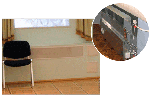

Местно-центральная СКВ, реализованная в экспозиционных залах, оснащена отечественными доводчиками, в которых выполняется окончательная регулировка параметров приточного воздуха перед подачей его в зал. В основном доводчики установлены в подоконном пространстве на южном фасаде здания галереи. Для сохранения архитектурного облика зала доводчики размещены за декоративными панелями с приточными решетками (рис. 3).
Вид на доводчики в подоконном пространстве и способ их подключения
Рисунок 3.
Вид на доводчики в подоконном пространстве и способ их подключения (на выноске)
В отопительный период доводчики автоматически, по сигналам от датчиков в зале, компенсируют теплопотери зала. Нагретый воздух от ДЭ поступает в зал и поддерживает внутреннюю температуру в установленных границах tвн = +20,0÷24,0 °C. При этом влагосодержание автоматически выдерживается в границах φвн = 50÷60 %.

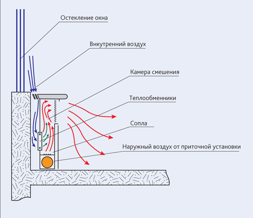

Конструкция эжекционного доводчика предназначена для круглогодичного прецизионного кондиционирования воздуха во внутренних помещениях, имеет внешний подвод первичного приточного воздуха, в зависимости от сезона охлажденного или подогретого в центральном кондиционере, и встроенные корректирующие теплообменники, которые подключаются к системам подачи тепла и (или) холода, которые регулируются по сигналам от датчиков во внутреннем помещении. На рис. 3 показана схема подключения отдельного доводчика. В зависимости от решаемых задач встроенные теплообменники имеют двух- или четырехтрубную систему питания. В каждом экспозиционном зале размещено по 28 эжекционных доводчиков, из которых 24 доводчика четырехтрубные с двумя встроенными теплообменниками, способные регулировать как подогрев циркулирующего воздуха зимой, так и его охлаждение летом, а остальные – двухтрубные с одним теплообменником–нагревателем – предназначенные только для подогрева циркулирующего воздуха в отопительный период.
Конструкция, основные элементы и принцип работы эжекторного доводчика
Рисунок 4.
Принцип работы доводчика показан на рис. 4. Выбранные доводчики рассчитаны на подачу 150 нм3/ч приточного первичного воздуха, что регулировалось выбором размера сопел. Наружный воздух от приточной секции кондиционера поступает в камеру первичного воздуха и через сопла диаметром 5 мм со скоростью примерно 14 м/сек нагнетается в камеру смешения. В камере смешения создается разрежение, которое эжектирует через щель в подоконнике внутренний воздух из помещения. Воздух эжектируется со стороны внутреннего остекления и из верхней зоны помещения. У используемых доводчиков коэффициент эжекции равен Кэ = 2,8, что соответствует рециркуляции 420 нм3/ч внутреннего воздуха из помещения. В зависимости от сезона эжектируемый поток внутреннего воздуха нагревается или охлаждается во встроенных теплообменниках.
