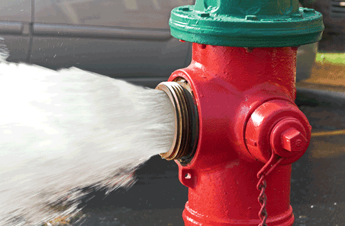

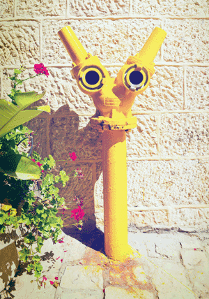

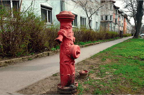

Бесколодезные гидранты бывают двух типов: надземные гидранты и гидранты для подземной установки.
  1. Надземные гидранты не полностью засыпаются грунтом, они имеют надземную часть с двумя выходными патрубками для присоединения стандартных пожарных рукавов и специальной гайкой, при помощи которой производится открытие или закрытие гидранта. Несомненным преимуществом такой конструкции является то, что даже зимой при большом количестве снега гидрант легко можно найти, кроме того, доступ к нему не смогут перекрыть нерадивые автовладельцы, паркующие автомобили над колодцами с гидрантами. Современные надземные пожарные гидранты имеют красивый внешний вид и являются неотъемлемой частью архитектурного оформления многих городов.
