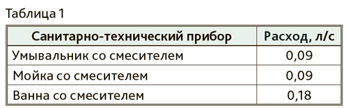

Из табл. А.1 [2] имеем секундные расходы холодной воды для санитарно-технических приборов (табл. 1).

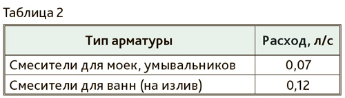

Из табл. 1 [3] имеем расход воды, который должна обеспечивать водоразборная арматура при минимальном давлении 0,05 МПа (табл. 2).
Санитарно-технический прибор

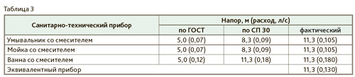

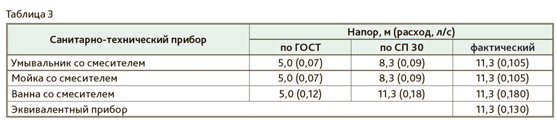

Чтобы обеспечить требуемые расходы по [2], необходимо увеличить напор относительно [3]. Перерасчет напора производим для диктующих санитарно-технических приборов самой удаленной квартиры (15-й этаж, стояк В1-8).
Перерасчет напоров производим по формуле подобия
где Hf – искомый напор,
Hf,ГОСТ  – напор по [3],
q0,СП30  – расход по [2],
q0,ГОСТ  – расход по [3].
Результаты расчета сведены в сравнительную табл. 3. В колонке «по СП 30» табл. 3 показаны необходимые напоры и расходы, но так как все приборы в квартире запитаны от одного источника (квартирного ввода водопровода), дальнейшие расчеты выполняем по максимальному напору – 11,3 м. Фактические расходы при этом напоре у умывальника и мойки увеличатся (см. табл. 3, колонку «фактический»).

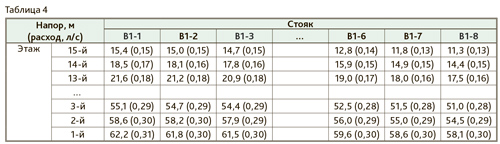

Таким образом, на эквивалентном приборе квартиры (15-й этаж, стояк В1-8) требуется напор 11,3 м, чтобы обеспечить расход 0,13 л/с. Проводим гидравлический расчет, используя программу «УМНАЯ ВОДА» [4], и определяем напоры и расходы во всех квартирах. Напоры и, следовательно, расходы будут больше (табл. 4). Так, например, для 1-го стояка на 1-м этаже напор составит 62,5 м, расход – 0,31 л/с.
Фактический расход эквивалентного прибора здания составит 0,224 л/с. Этот расход вычисляется как среднее арифметическое расходов всех санитарно-технических приборов в здании в диапазоне от 0,13 л/с при напоре 11,3 м (15-й этаж, стояк В1-8) до 0,31 л/с при напоре 62,2 м (1-й этаж, стояк В1-1).

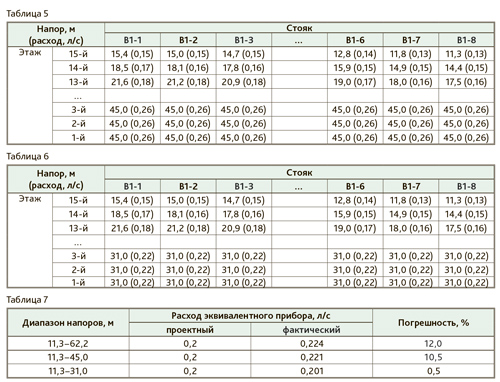

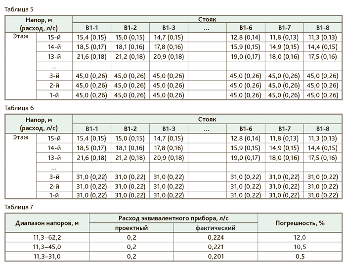

Максимальный напор
Согласно табл. А.2. [2] величина проектного расхода эквивалентного санитарно-технического прибора в жилом здании устанавливается в размере 0,2 л/с. Чтобы соблюсти эту норму, необходимо снизить величины расходов для некоторых санитарно-технических приборов. Другими словами, необходимо снизить максимальный напор на входе в квартиры, расположенные на нижних этажах, при помощи установки регуляторов давления.
При ограничении максимального напора до 45 м согласно [2] мы получим следующие напоры и расходы в каждой квартире (табл. 5).
При данном ограничении фактический расход эквивалентного прибора здания составит 0,221 л/с. Этот расход вычисляется как среднее арифметическое расходов всех санитарно-технических приборов в здании в диапазоне от 0,13 л/с при напоре 11,3 м (15-й этаж, стояк В1-8) до 0,26 л/с при напоре 45 м (1-й этаж, стояк В1-1).
Ограничение максимального напора до 45 м не удовлетворяет требованиям [2] (табл. А.2), так как дает завышенный фактический расход эквивалентного прибора 0,221 л/с, что не соответствует проектному расходу эквивалентного прибора 0,2 л/с.
Далее проводим последовательное пошаговое ограничение значения максимального напора в сторону уменьшения, рассчитывая для каждого значения напора расход эквивалентного прибора. Цель данных расчетов – получить максимально близкие значения фактического и проектного расхода эквивалентного прибора.
Для данного примера методом последовательных приближений получен максимальный напор 31 м (табл. 6).
В результате фактический расход эквивалентного прибора здания составит 0,201 л/с. Это –  расход для диапазона от 0,13 л/с при напоре 11,3 м (15-й этаж, стояк В1-8) до 0,22 л/с при напоре 31 м (1-й этаж, стояк В1-1).
Приведем данные по погрешностям (табл. 7). Как видно из табл. 7, при напоре 31 м значения фактического и проектного расхода эквивалентного прибора практически совпадают (погрешность 0,5 %), в то время как при ограничении напора, согласно п. 5.3.1.6 [2] (45 м), погрешность значительно больше.
Рекомендации. Минимальный напор перед санитарно-техническими приборами принимать не менее 11 м. Максимальный напор перед санитарно-техническими приборами определяется расчетом.
Вывод
Предложенная методика позволяет определить минимальный и максимальный напоры перед санитарно-техническими приборами и свести к минимуму погрешности при определении расчетных расходов воды. То есть на этапе проектирования применение методики позволяет получить значения величин, которые будут соответствовать эксплуатационным показателям.
