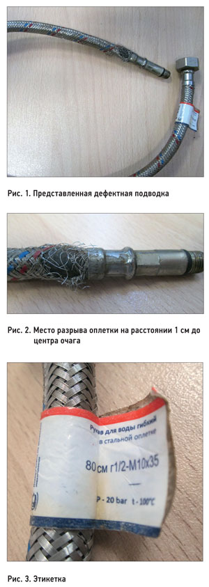

Исследование проводилось с использованием метода визуального осмотра изделия, измерения, анализа характера дефекта, анализа состава материала.
В ходе исследований выполнялось визуально-инструментальное обследование дефектного изделия, использовалось следующее оборудование: линейка металлическая (ГОСТ 427–75); штангенциркуль цифровой 1–150 (Digital Caliper); лупа 7х; цифровой фотоаппарат Саnon РC 1741.
Экспертиза гибкой подводки. Проблемы заливов
Представленная дефектная гибкая подводка воды для смесителя (рис. 1) имеет следующие визуальные признаки. Гибкое трубопроводное изделие длиной 80 см, бывшее в употреблении, состоит из металлорукава Ø13,0 мм с обжимными гильзами и двумя вплетенными по всей длине полимерными полосками синего и красного цвета, резьбовым штуцером М10х1, накидной гайкой ½ дюйма. На обжимных гильзах отштампована фирменная маркировка: 2013.03MILL 100 0C max 20 bar. ГПВ укомплектована этикеткой, содержащей надписи: «Срок службы 10 лет. Застраховано РЕСО. Изготовлено по испанской технологии. Рукав для воды гибкий в стальной оплетке 80 см г1/2-М10х35 Р-20bart-100 0C» (рис. 3). На большей части поверхности металлорукава отмечаются четыре вздутия высотой около одного миллиметра. На этой же поверхности имеются множественные выступы нитей оплетки и потемнение поврежденной поверхности. Дефект ГПВ заключается в трех очаговых разрывах оплетки, имеющих овальную форму с диагоналями: первый – 17×11 мм на расстоянии 1 см от обжимной гильзы, примыкающей к штуцеру (см. рис. 2); второй – 16×10 мм на расстоянии 2 см от той же обжимной гильзы (рис. 4); третий – 28×40 мм (по кругу) на расстоянии 32,5 см от той же обжимной гильзы. Последний очаг включает в себя продольный разрыв резинового рукава длиной 15 мм (рис. 5). Толщина стенки резинового рукава в месте разрыва неравномерна – от 1,0 до 1,2 мм. Диаметр нити оплетки – 0,2 мм. Следов механического воздействия на всей поверхности, повреждений гайки, замятий и рисок от ключей не имеется.

Судя по представленным фотографиям, ГПВ эксплуатировалась в комплекте со смесителем с одной рукояткой для умывальника.

Анализ причин, связанных с качеством материалов. Как показывает мировой опыт, оплетка ГПВ изготавливается из нержавеющей стали AISI 304 (российский аналог – 08Х18Н10 ГОСТ 5632–72), относящейся к первой коррозионно-стойкой группе. Основной причиной аварии, как показало исследование, явилось применение низкокачественного изделия, имеющего скрытый заводской дефект. Как показал анализ химического состава оплетки, материалом оплетки является сталь с нестандартным составом. Исследованный сплав нестандартен по отношению к используемым в России и Европе для производства оплетки маркам 08Х18Н10 (ГОСТ 5632–72) и AISI304 (ASTM A 1008/A 1008M REV A). Сравнение сплава производилось с российской маркой 08Х18Н10 (таблица).

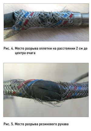

Расхождение заключается в процентном содержании основных стандартизированных элементов: углерода (0,17 вместо 0,08), марганца (9,2 вместо 2,0), хрома (16 вместо 17–19), в наличии недопустимых элементов – молибден, медь. Вместе с тем наибольшее влияние на прочность оплетки оказало уменьшенное в 2,25 раза содержание никеля и увеличенное в 4,6 раза содержание марганца, что привело к существенному повышению хрупкости и резкому снижению прочностных характеристик нитей оплетки. Немаловажное влияние на коррозионную стойкость оплетки оказало уменьшенное в 1,06 раза содержание хрома, что привело к снижению прочностных характеристик изделия.
ГПВ, изготовленная с применением выявленного некачественного материала оплетки, не способна выдерживать нормативные режимы эксплуатации (давление, температура), не обладает достаточным запасом прочности. Как правило, детали из подобных сплавов потенциально подвержены разрушению и механизм разрыва всегда связан с наиболее слабым местом.
Анализ причин, связанных с конструкцией. Другими признаками низкой прочности ГПВ являются меньший диаметр нитей оплетки по сравнению с подобными образцами ведущих производителей (0,2 вместо 0,3 мм) и заниженная неравномерная толщина стенки резинового рукава, составляющая от 1,0 до 1,2 мм. Передовые производители применяют резиновые рукава с толщиной стенки не менее 1,3 мм.
Анализ причин, связанных с монтажом. Судя по представленным фотографиям, ГПВ была установлена с непосредственной связью со стиральной машиной через распределитель. Учитывая неизбежные существенные колебания давления от работы стиральной машины и менее существенные от работы смесителя, свободное положение и увеличенную длину ГПВ (по сравнению с комплектной подводкой), ГПВ испытывала повышенные нагрузки. При этом столь интенсивная нагрузка значительно ослабляла ГПВ в первую очередь в части непрочной оплетки, и при очаговом разрыве нитей произошло раздувание резинового рукава с последующим его разрывом. Таким образом, схема подключения оказала влияние на разрушение ГПВ.
Анализ причин, связанных с эксплуатацией. Влияние режима эксплуатации ГПВ в части сверхнормативного давления и его скачков устанавливается при наличии статистики аварий в пределах объекта. Гипотетически такое влияние могло быть выражено в нескольких авариях, произошедших в день аварии одномоментно. Для определения влияния давления воды в день аварии (вероятного гидроудара) на разрушение ГПВ необходим анализ исходных данных (диаграмма давления по зданию в момент аварии и информация об отключении воды в стояке). При наличии фактов превышения перечисленных выше штатных параметров разрушение наиболее слабых изделий в пределах системы неминуемо. Наличие гидроудара определяется в первую очередь по количеству аварий в данный момент, в данной системе водоснабжения, в том числе в пределах стояка. Таким образом, влияние вероятного гидроудара на разрушение достоверно установить невозможно ввиду отсутствия исходных данных, т. е. диаграммы давления и статистики аварий по зданию в данный день.

В результате проведенной экспертизы было выявлено, что разрушение гибкой подводки произошло по причине скрытого заводского дефекта, а именно: заниженного диаметра нитей оплетки и их хрупкости из-за несоблюдения стандарта на материал, заниженной толщины стенки резинового рукава.
