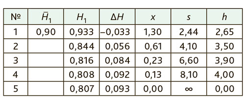

Рассмотрим схему экспериментальной установки, на которой выполнены измерения расхода и понижения при различных положениях регулирующего органа (см. рисунок). В системе установлен насос, напорная характеристика которого имеет вид H = 4,2 – 1,2x, м, x – м3/ч. Длина трубопровода из пластика d = 20 мм составляет 2,5 м. Результаты измерений приведены в таблице. Перед всасывающим патрубком расположен пьезометр, по которому определялся статический уровень и напор после включения насоса, после чего вычислялось понижение в узле 1. Плоскость сравнения проходит через ось насоса.
Чем ближе регулирующий орган к насосу со всасывающей стороны, тем больше диапазон изменения понижения.
Результаты экспериментов приведены в таблице.
Потери напора в системе h равны напору насоса.

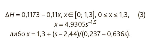

На основании результатов таблицы получены аппроксимации понижения от расхода по системе (подачи) и расхода от гидравлического сопротивления системы:
Из (3) можно определить расход (и гидравлическое сопротивление системы), при котором понижение в узле 1 будет равно нулю, – так называемая «нейтральная» точка системы. Понижение может быть отрицательной величиной, т. е. , когда сопротивление системы минимальное (все регулирующие органы открыты). При расходе, близком к нулю, всегда и понижение имеет наибольшее значение.
Таким образом, из (3) видно, что понижение с увеличением расхода уменьшается (при этом гидравлическое сопротивление системы увеличивается), в то время как для водозаборных скважин понижение уровня воды в скважине с увеличением дебита скважины всегда только увеличивается [6, 7].
С изменением частоты вращения рабочего колеса насоса кривая (3) опускается, если частота снижается, и наоборот, т. е. изменяется только свободный член в (3) пропорционально изменению напора насоса при нулевой подаче. Расход в нейтральной точке (точке системы, в которой ΔH = 0), когда она располагается в узле 1, для рассматриваемой системы равен 1,07 м3/ч. В общем случае при изменении гидравлического сопротивления системы нейтральная точка меняет свое положение.
Понижение зависит от места расположения регулирующего органа. Наибольшее понижение происходит при регулировании краном 1 (см. рисунок), меньше – краном 2, а при регулировании краном 3 понижения практически не происходит.
Зависимость (3) позволяет при заданном расходе в системе обеспечить требуемый напор (давление) в любой точке системы, меняя статический напор и гидравлическое сопротивление системы.
