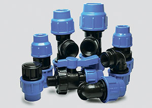

Московский завод FDplast – крупный производитель систем водоснабжения, отопления и канализации – в 2022 году запустил в производство линейку компрессионных фитингов.
Ключевые слова: FDplast
Компрессионные фитинги FD:  линейка компрессионных фитингов
Фитинги FD рассчитаны на рабочее давление 16 бар. Проведенные испытания подтверждают и гарантируют работу компрессионных фитингов FD в составе трубопровода хозяйственно-питьевого водоснабжения при температуре от 0 до 40 °С в течение всего срока службы без протечек. Компрессионные фитинги FD производятся в соответствии с ГОСТ 32415-2013.

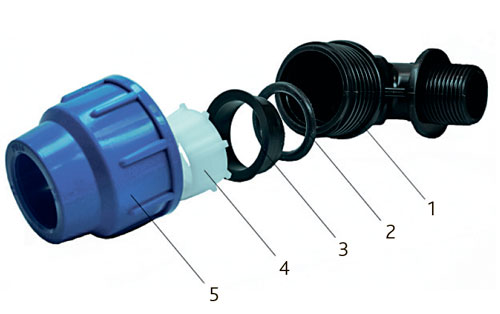

Конструкция компрессионного фитинга FD состоит из корпуса фитинга черного цвета (1), гайки синего цвета (5), втулки (3), фиксирующей уплотнительное кольцо (2), и цанги – компрессионного элемента – белого цвета (4).

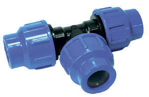

В ассортименте фитинги: соединительные, переходные, отводы, тройники, краны, заглушки для монтажа ПНД-труб в системах любой конфигурации. В продажу уже поступили компрессионные фитинги диаметром 20–32 мм. В ближайшее время ожидайте запуск фитингов до 63 мм.
