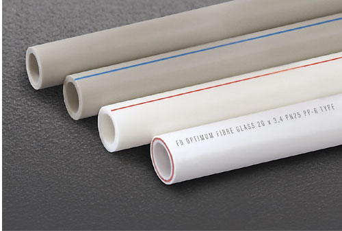

Завод FDplast производит полипропиленовые трубы с номинальным давлением (PN) PN 10, PN 16, PN 20 – неармированные и PN 20, PN 25 – армированные стекловолокном.
Области применения полипропиленовых труб FD в зависимости от номинального давления следующие:
  • PN 10 – для холодного водоснабжения (до +20 °С) и теплых полов (до +45 °С), номинальное рабочее давление 1 МПа (10,197 кгс/см2);
  • PN 16 – для холодного и горячего водоснабжения (до +60 °С), номинальное рабочее давление 1,6 МПа (16,32 кгс/см2);
  • PN 20 – для горячего водоснабжения (температура до +80 °С), номинальное давление 2 МПа (20,394 кгс/см2);
  • PN 25 (армированные) – для горячего водоснабжения и центрального отопления (до +95 °C), номинальное давление 2,5 МПа (25,49 кгс/см2).

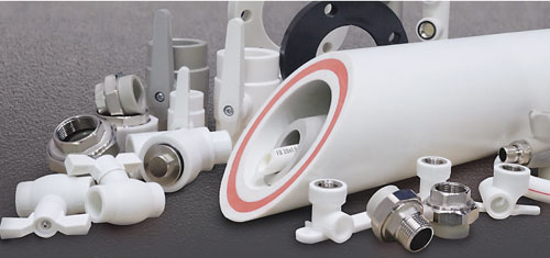

Для соединения полипропиленового трубопровода с металлическим, подключения радиатора отопления или изменения направления трубопровода используют всевозможные фитинги. Завод FDplast предлагает широкий ассортимент фитингов и запорной арматуры диаметральным рядом от 20 до 160 мм. Выпускаются соединительные детали из полипропилена и комбинированные фитинги FD, имеющие в своей конструкции латунную никелированную впресованную вставку с наружной или внутренней резьбой, позволяющие легко переходить с полипропиленовой трубы на металлическую. Все фитинги FD выпускаются с номинальным давлением PN 25 и подходят для труб с любым давлением.
