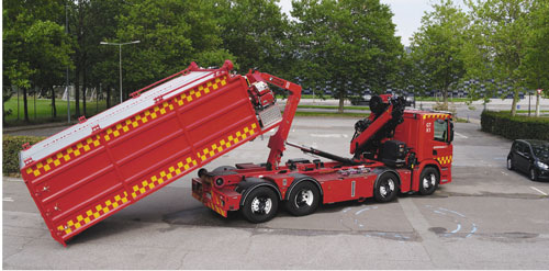

Специальный контейнер для тушения электромобилей: опыт Дании
Многочисленные факторы, характерные для электрических и гибридных автомобилей, ставят перед аварийными службами ряд проблем, для решения которых в Копенгагене был разработан специальный контейнер для тушения подобного транспорта.
Отдельные элементы литий-ионного аккумулятора могут быть повреждены в случае дорожно-транспортного происшествия или пожара в автомобиле. Это может привести к выделению тепла в ячейке, которое затем распространяется от ячейки к ячейке – так называемый тепловой выход из строя. Теплота может начать выделяться через несколько часов после аварии, и если в одной ячейке началась реакция, тепловая энергия от нее может вызвать выделение теплоты и в соседней ячейке. Таким образом, может запуститься цепная реакция, которая приведет к воспламенению батареи спустя длительное время после аварии. Воздействие теплоты, например от огня, может привести к такому же эффекту.
Батареи трудно потушить, и они могут снова вспыхнуть через несколько часов – в некоторых случаях даже через неделю. Невозможно перекрывать дороги и автострады на длительный срок, поэтому, если не удается потушить огонь в аккумуляторе, приходится убирать автомобиль. Для этих целей был разработан специальный контейнер.
Контейнер устроен таким образом, что вместе с помещенным в него автомобилем может быть помещен на эвакуатор. В полу и на стенках контейнера расположены форсунки, которые можно использовать как для тушения, так и для охлаждения аккумулятора, который чаще всего находится под автомобилем. Вода для форсунок течет по контуру, что значительно снижает потребление воды и облегчает ее последующий сбор и отправку на очистку, если она была загрязнена химическими веществами из аккумулятора. Кроме того, существуют установки с инертным газом в контейнере.
Пожар в аккумуляторе электромобиля представляет собой химический пожар (возникающий из-за химической реакции) и не требует кислорода. Поэтому инертный газ не действует на аккумулятор, а предназначен для других частей автомобиля. Выделение тепла от аккумулятора потенциально может привести к возгоранию салона, и для тушения пламени требуется инертный газ.
Длительный период изоляции
С контейнером процедура в случае аварии с электрическим или гибридным автомобилем будет примерно такой же, как и в случае аварии с обычными автомобилями. Авария быстро устраняется, и движение транспорта может продолжаться. Однако электромобиль нельзя отвезти на стоянку или в мастерскую, где рядом будут другие автомобили, на которые потенциально может распространиться пожар. Вместо этого его можно оставить в контейнере до тех пор, пока риск возгорания не снизится. Контейнер с поврежденным автомобилем должен находится в изолированном и закрытом месте.

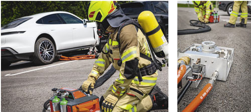

Инженеры компании Rosenbauer (Австрия) предложили более безопасный и экономичный способ тушения возгораний электрического транспорта.
В большинстве электромобилей батареи расположены внизу, что обеспечивает просторные салоны и низкий центр тяжести, улучшающий управляемость. Однако при возникновении пожара и тушении его традиционными методами между батареей и водой, распыляемой сверху, оказывается преграда в виде салона.
Новая система предназначена для непосредственного охлаждения аккумуляторной батареи и состоит из двух основных компонентов, которые включают в себя блок пожаротушения и блок управления. При этом блок управления может быть размещен на расстоянии до 8 м от подключенного к нему блока пожаротушения.
Блок пожаротушения представляет собой форсунку высокого давления, которую можно поместить под горящий автомобиль и подавать воду прямо в аккумулятор. Специалисты Rosenbauer утверждают, что устройство успешно протестировано на различных конструкциях батарей.
Новое устройство позволяет пожарным использовать воду более эффективно. Убедившись, что в автомобиле больше ничего не горит (сиденья, шины и т.д.), пожарные задвигают устройство под аккумулятор, отходят на безопасное расстояние к блоку управления и активируют «прокалывающую» насадку, которая пробивает аккумуляторную батарею и подает воду непосредственно на элементы.
Анонсируя технологию, инженеры заявили, что для снижения температуры горящей батареи до безопасной требуется всего 1000–4000 л воды.
Если автомобиль лежит на боку или на крыше или под автомобилем недостаточно свободного пространства, пожарные могут разместить устройство внутри автомобиля или на днище. Насадку также можно оставить прикрепленной к автомобилю во время его буксировки, чтобы оперативно отреагировать в случае повторного возгорания аккумулятора.
