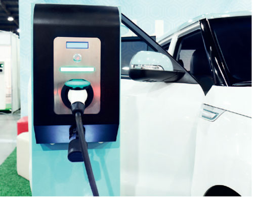

Система зарядки электромобилей
Для успешной эксплуатации электромобилей необходимо наличие системы зарядки. Зарядка электромобиля может быть быстрая (в течение 1 ч и меньше) и длительная (6 ч и более).
Зарядка электромобиля может осуществляться от станции, подобной АЗС, и от бытовой сети.
Во всех случаях требуется специальное зарядное устройство. Мощность зарядного устройства Р зависит от величины емкости аккумулятора W, длительности заряда Т, коэффициента разряда аккумулятора К и выражается формулой Р = W / ТК, Вт. Из представленного выражения следует, что мощность зарядного устройства обратно пропорциональна времени заряда и коэффициенту разряда аккумулятора. Так, фирма «Tesla» предлагает систему быстрого заряда до 1 ч мощностью 7,2 кВт и стоимостью 3 300 долл. Запас энергии при этом будет достаточным для поездки на расстояние 40 км.
С учетом роста количества электромобилей Еврокомиссия планирует к 2023 году оснащать все новые здания в странах ЕС станциями зарядки электромобилей. Положение будет также распространяться на реконструируемые и капитально ремонтируемые здания. Такая инициатива потребует соответствующих изменений в законодательстве и приведет к дополнительным затратам. В зависимости от мощности стоимость зарядной станции может доходить до 75 тыс. евро.
