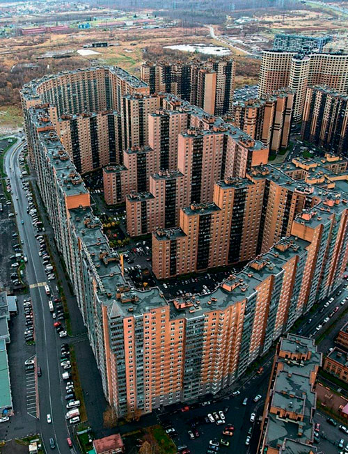

При создании современных мегаполисов проявляются характерные черты сегодняшнего времени. Так, чрезмерная стоимость городского земельного участка приводит к формированию высокоплотной застройки (рис. 1). Образующиеся при этом городские каньоны и «человейники» концентрируют потоки энергии – тепловые острова.
Рисунок 1. Современный жилой микрорайон («человейник») в Санкт-Петербурге |
Блокирование ветра в городской застройке препятствует охлаждению конвекцией и предотвращает рассеивание загрязняющих веществ. Отработанное тепло от систем кондиционирования воздуха, автомобилей, промышленности и других источников также способствует росту тепловых островов.

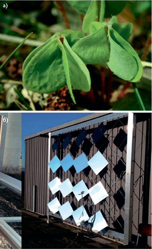

Пятый парадокс тесно связан со сравнительно новым направлением в архитектуре – созданием кинетических фасадов. Традиционный взгляд на город как на систему тысячелетних неизменяемых форм сегодня представляется сомнительным. Возрастает потребность в развитии концепции кинетической архитектуры. В основу кинетической архитектуры положены принципы биомиметики – прикладной науки, вдохновленной природой. Это современный научно обоснованный творческий метод архитектора [9, 10].
Парадокс состоит в том, что применение биомиметических принципов в архитектуре позволяет точно регулировать климатические воздействия на оболочку здания в динамическом режиме, однако эти принципы до сих пор не нашли широкого применения в практике.
Исследование биологических объектов необходимо для поиска наиболее совершенных строительных технологий. Важно понимать механизмы регуляции процессов жизнедеятельности организмов. Один из основных подходов в биомиметике – морфологический, его суть заключается в изучении формы и строения организмов и веществ (животных, растений, почвы). Такой подход отражает современную направленность работ и позволяет обеспечить высокую адаптируемость архитектурного объекта к условиям окружающей среды за счет динамических оболочек, имеющих сложную форму, и новейших композиционных материалов [11].
Интеграция сложной формы и умного материала позволяет создать интеллектуальную, адаптивную, инновационную систему для строительства. Она наиболее хорошо изучена применительно к процессам терморегуляции и дневного света. Известно, что некоторые теневые растения способны менять положение листовых пластинок при падении на них яркого солнечного света. Например, избегая светового повреждения, оказавшаяся на вырубке кислица складывает листья так, что их доли приобретают вертикальное положение (рис. 2а). Подобно этому фасадные гелиостаты, являющиеся элементами кинетического фасада, следят за солнцем и могут решать различные функциональные задачи: затенять фасад здания, отражать солнечный свет в атмосферу, фокусировать солнечные лучи для генерации тепловой и электрической энергии (рис. 2б).
Рисунок 2. Биомиметика в архитектуре: а) кислица обыкновенная (Oxalis acetosella); б) модель кинетического фасада с применением гелиостатов [12] |
В соответствии с принципом биомиметики форма как бы следует за окружающей средой, подобно клеточным стенкам растений, обеспечивая при этом возможность в динамике контролировать потоки тепловой энергии и дневного света за счет кинетических фасадов.
