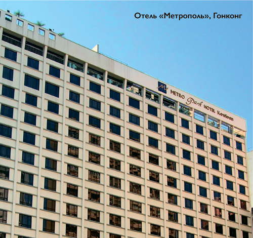

С «больным зданием» эту вспышку SARS связывают события в Гонконге. Именно там два здания сыграли ключевую роль в распространении инфекции.
Трансграничному распространению болезни способствовал эпизод в гонконгском отеле «Метрополь». В феврале 2003 года в Гонконг прибыл Лю Цзяньлунь, врач из китайской провинции Гуандун (Кантон), который лечил пациентов в Мемориальной больнице Сунь Ятсена. Лю Цзяньлунь остановился в отеле «Метрополь» в номере на девятом этаже. Он пробыл в номере всего одну ночь, а утром был госпитализирован с симптомами SARS. Это был первый случай за пределами материкового Китая. После этого заразились еще 16 гостей, которые распространили заболевание не только в Гонконге, но и в Канаде, Сингапуре, Тайване и Вьетнаме. При этом заразившиеся даже не контактировали напрямую с Лю Цзяньлунем. Фактором переноса инфекции стало само здание отеля.
Следы РНК вируса SARS-CoV были выявлены на ковре перед номером Лю Цзяньлуня и в трех соседних номерах, а также на дверных рамах со стороны коридора. Кроме этого, следы РНК были обнаружены на вытяжных решетках в лифтовом холле девятого этажа. В номерах поддерживалось положительное давление воздуха по отношению к коридору, то есть перетоки были исключены. Таким образом, заражение произошло в местах общего пользования на девятом этаже – в коридоре или лифтовом холле. Эти области могли быть загрязнены жидкостями из организма первого заболевшего, например в виде аэрозоля. Другие гости были заражены, просто проходя через те же места.

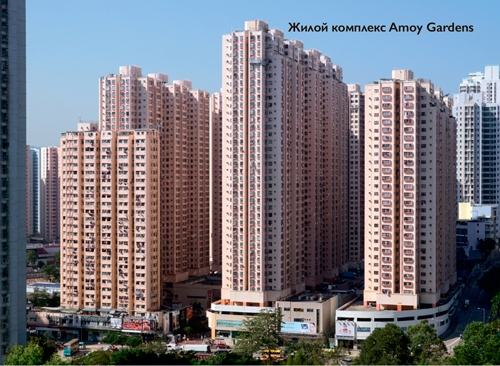

Пример распространения болезни 2. Другое здание, сыгравшее существенную роль в распространении вируса SARS-CoV, – большой многоэтажный жилой комплекс Amoy Gardens (19 зданий высотой от 30 до 40 этажей). В марте–апреле 2003 года вспышка атипичной пневмонии SARS затронула более 300 жителей, или 1,7 % от общей численности жителей Amoy Gardens. К 15 апреля 2003 года в комплексе был зарегистрирован 321 случай SARS. Основное количество заражений (41 % случаев) было зафиксировано в одном из зданий – блоке E.
Как оказалось, основным фактором распространения инфекций стала система водоотведения. В ванных комнатах конструкция душевых трапов не позволяла гарантированно поддерживать заполнение водой гидрозатворов, в результате чего содержащие вирусы аэрозоли просачивались в ванные комнаты других этажей. Ситуация усугублялась работой вытяжных вентиляторов, которые способствовали подсосу загрязненного воздуха из других ванных комнат и выбросу его в атмосферу. По мнению специалистов, заражение в других зданиях комплекса произошло именно из-за переноса аэрозолей ветром.
После вспышки SARS жителей временно переселили. Комплекс был дезактивирован, после чего жители смогли вернуться. Позже система водоотведения комплекса была модернизирована таким образом, чтобы предупредить распространение канализационных газов.
