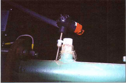

  • Например, в большинстве узлов на трубопроводах Ду 50 и 80 по какой-то причине (которая, вероятней всего, называлась «наличие на складе») были смонтированы термопреобразователи с длиной погружной части 35 мм. Причем смонтированы через достаточно высокую бобышку. В результате чувствительный элемент термопреобразователя находился не в толще потока, а у самой стенки трубопровода. При этом ни трубопровод в месте монтажа, ни бобышка не были теплоизолированы. Гильзы не везде были заполнены маслом.
Теоретически все это должно вести к занижению результатов измерений температуры по сравнению с показаниями приборов, смонтированных по инструкции.

Неправильный выбор длины термопреобразователя
Неправильный выбор длины термопреобразователя (для наглядности вынут из гильзы)

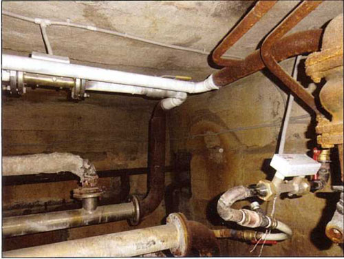

Замысловатый монтаж расходомера без прямых участков
В нашем случае данный фактор на нескольких узлах учета был еще и усугублен тем, что где-то при подключении были перепутаны кабели расходомеров в подающих и обратных трубопроводах, а в паре узлов – кабели термопреобразователей. При этом функция контроля разности температур во всех тепловычислителях не была включена. Поэтому даже при t1 < t2 вычислители «невозмутимо» рассчитывали значение теплопотребления Q.

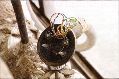

Термопреобразователь: двухпроводное подключение вместо четырехпроводного
Рисунок 4.
А если когда-то что-то всплывает, заставить монтажную организацию что-либо переделать невозможно, ибо акты подписаны и жаловаться некому.
