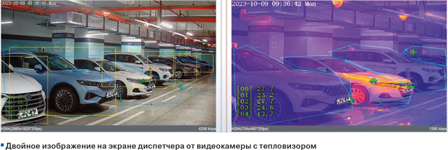

Стационарная камера с тепловизором: что и где горит
В заполненном густым дымом подземном паркинге спасателям непросто даже обнаружить место возгорания, не говоря уже о важных деталях. Какая машина охвачена огнем: с двигателем внутреннего сгорания, электромобиль, гибрид?
Очевидно, что тушить и обращаться с бензиновой малолитражкой нужно не так, как с электрическим пикапом со 140-киловаттной батарей на борту.
Если выяснилось, что горит электромобиль, то какое у него расположение аккумулятора? Ведь тяговые батареи различных моделей могут находиться в разных местах: в поддоне под полом, в центральном тоннеле, под задним сиденьем, за ним или непосредственно в багажном отделении.
Точное знание расположения аккумулятора в машине – это вопрос личной безопасности пожарного. Страшная опасность для него – мощными инструментами, например гидравлическими ножницами, электропилой или резаком, случайно раздавить или вспороть батарейный блок, что приведет к фатальному удару током.
Стационарные видеокамеры с тепловизорами помогают в решении этих двух проблем. Обученный диспетчер, который находится в помещении пожарного поста в окружении мониторов, может собрать ценнейшую разведывательную информацию и передать ее пожарному караулу, который может еще только находиться в пути.
К ней относится:
  • точное расположение горящего автомобиля, обнаруженного по тепловому следу;
  • по сохраненному на сервере видеоряду начала пожара можно определить модель аварийного автомобиля, а значит – его характеристики и место расположения аккумулятора.
Позже командир караула, наблюдая на экране видео и тепловое изображение, может точнее направлять и корректировать по рации действия своих бойцов.

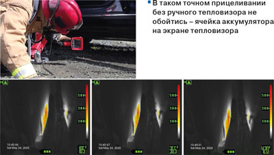

Ручной тепловизор: поиск конкретной ячейки аккумулятора
Если видеокамера помогает лишь обнаружить полыхающий автомобиль, то ручной тепловизор используется для точного «наведения» пожарного ствола и является абсолютно незаменимым средством.

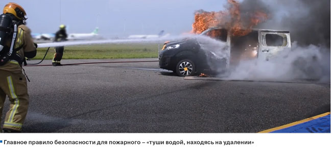

Тушение аккумулятора сводится фактически к его охлаждению. Потоки воды должны сбить температуру, удерживая ее в течение длительного времени на низком уровне. При этом бесполезно «поливать» всю поверхность аккумулятора целиком – сама по себе она слишком большая, а скрытое в ней тепло чрезвычайно велико для пары пожарных рукавов.
Критически важно выявить самую горячую точку батареи, конкретную перегретую ячейку, и направить струю воды строго на нее. Сама ячейка очень компактная, к примеру, ей может служить цилиндр диаметром меньше двух сантиметров и длиной менее семи.
Беспрерывный поток воды должен быть обрушен на эту маленькую площадку. В таком точном прицеливании может выручить только ручной тепловизор, который по нормативам и должен храниться на въезде на стоянку. Возможно, у пожарного караула будет свой, но лучше иметь запасной на объекте, чем при неблагоприятных обстоятельствах оказаться без них вовсе.
Время охлаждения ячейки постоянным потоком воды составляет не менее 15–20 минут, часто достигая 60 минут. Это время зависит и от типа батареи, и от уровня заряда. Полностью заряженный аккумулятор выделяет тепло гораздо дольше, чем полуразряженный.

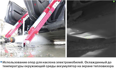

2. Охлаждение батареи (проливка водой). Выгоревшая ячейка перестает быть опасной – это лишь пепел и расплавленные элементы. Но проблема в том, что она успела передать жар соседним ячейкам, запустив реакции, которые могут привести к тепловому разгону уже в них.
Поэтому соседнюю ячейку или ячейки необходимо продолжать охлаждать, чтобы остановить химические реакции. Проливка прекращается только тогда, когда температура опасной ячейки сравнялась с температурой окружающей среды и не растет в течение 30–45 минут после перекрытия воды.
Контроль температуры ячеек выполняется с помощью того же переносного тепловизора.
 Чтобы выполнить проливку на электромобиле, у которого батарея расположена под днищем, требуется с помощью специальных опор наклонить и закрепить в таком состоянии машину. Так открывается доступ к аккумулятору – как для тушения, так и для контроля температуры батареи.

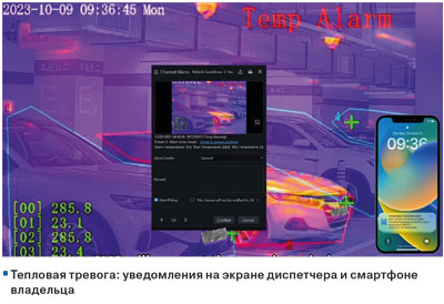

Вторая функция ежедневного использования камер с тепловизорами еще более очевидная – выявлять подозрительное тепловое поведение аккумуляторов электромобилей.
Видеоаналитический модуль, получающий данные от стационарных видеокамер с тепловизорами, ищет аномалию. Для этого искусственный интеллект должен отличить безопасный нагрев аккумулятора от угрожающего. Это выполняется по трем признакам.
  1. Локальность теплового пятна. Если греется все днище (для электромобиля с нижним расположением батареи) равномерно – это нормальная картина после поездки, а если перегревается лишь один небольшой участок, то здесь может идти речь о начале теплового разгона.
  2. Динамика изменения температуры. Если у стоящего электромобиля она растет на несколько градусов в минуту – это признак химической реакции, которая вскоре обернется тем же результатом.
  3. Сравнение с соседними машинами. Есть ли на стоянке автомобиль, температура которого значительно выше, чем у других, припаркованных рядом? Если у всех вокруг днища температура воздуха 20 °C, а у одной все 50 – это аномалия.
Задавая значения температуры, можно заложить в систему автоматизации противопожарных мероприятий гибкий сценарий поведения.
Настройка системы в зависимости от температуры днища электромобиля может быть следующей.
  1. Температура корпуса батареи не выше +35 °C. Нормальное состояние. Система охлаждения аккумулятора справляется со своей функцией, в ячейках не происходит никаких опасных химических процессов. Блок видеоаналитики «молчит», действия не требуются.
  2. Температура до +60 °C. Требуется внимание. Система выходит из нормального режима и приближается к аварийному. Сигнал о необходимости дополнительных проверок передается диспетчеру, на смартфон владельца машины приходит срочное уведомление.
  3. Температура свыше +70 °C. Критическая ситуация. Предвестник теплового разгона, требуются немедленные действия. Передается аварийный сигнал на пожарный пост, отключается электроснабжение зарядных станций, включается система оповещения и т. п.

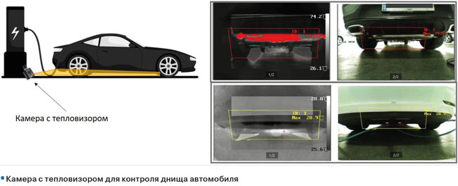

Тепловизор видеокамеры – это не рентгеновский аппарат, он не может проникнуть через все конструкции электромобиля и измерить температуру ячейки. Но тепловизор позволяет обнаружить косвенные признаки перегрева аккумулятора: тепловой ореол вокруг днища, высокую температуру в области колесных арок или у радиатора системы охлаждения батареи и т. п.
Тем не менее, поскольку размещение батарей отличается от машины к машине, правильно устанавливать камеры с тепловизорами в разных местах площадки для электромобилей: в верхней части, сбоку и близко к уровню пола. Последний вариант позволяет направить объектив на днище или в область колесных арок, где защита батареи минимальна.
Недорогие камеры с тепловизорами, которые могут определять температуру объекта размером 20×20 см на расстоянии до 3–7 м, могут стоить около 100 000 руб., а модели до 35 м – 350 000 руб. и выше.
