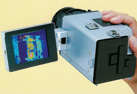

Современная конструкция тепловизора представляет собой цифровой прибор, принцип работы которого основан на способности улавливать ИК-излучения от обследуемых объектов и определять температуру либо преобразовывать его в визуальную картинку распределения тепловых полей по поверхности объекта.
Температурные поля поверхностей ограждающих конструкций получаются на экране тепловизора в виде цветного изображения, градации цвета которого соответствуют различным температурам (рис. 1).
Рисунок 1. (подробнее)
Тепловизоры снабжены устройством для высвечивания на экране изотермических поверхностей, а также устройством для измерения выходного сигнала, значение которого функционально связано с измеряемой температурой поверхности.
Прибор позволяет регистрировать температурное поле на поверхности любого объекта бесконтактным методом за счет излучения, а термограммы являются основой для анализа полученной информации по тепловому состоянию объекта.
