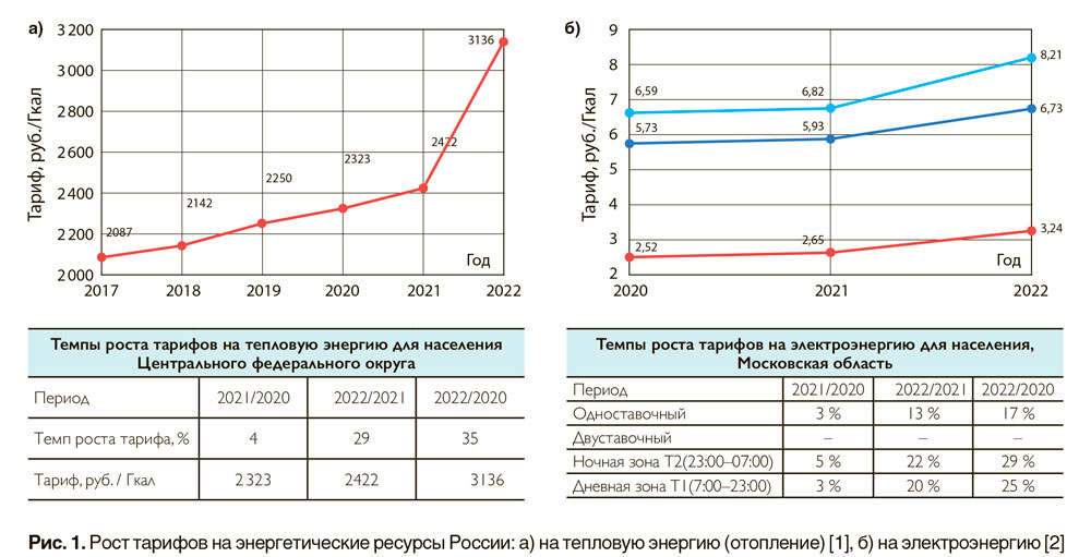

Рост тарифов на энергетические ресурсы как стимул использования ВИЭ
Статистика применения тепловых насосов и возобновляемых источников энергии во всем мире, казалось бы, не имеет отношения к России с ее большими газовыми и нефтяными месторождениями. Однако, несмотря на это, стоимость традиционных энергоносителей в нашей стране постоянно растет (рис. 1): например, тариф на тепловую энергию каждый год увеличивался примерно на 3–5 % [1]. За 10 лет, начиная с 2010 года, стоимость энергоресурсов возросла примерно на 50 %, тогда как только за пару лет (с 2020 по 2022 год) стоимость тепловой энергии увеличилась на 35 % (рис. 1а), а стоимость электроэнергии выросла на 17 % для одноставочного тарифа и на 25–29 % для двуставочного тарифа [2].
Рисунок 1. Рост тарифов на энергетические ресурсы России: а) на тепловую энергию (отопление) [1], б) на электроэнергию [2] |
Увеличение темпов роста тарифов на энергоресурсы сокращает срок окупаемости технологий, основанных на использовании ВИЭ, или тепловой изоляции зданий, который достаточно велик и составляет 10–11 лет. За период 2020–2022 годов срок окупаемости снизился до 6–7 лет (рис. 2, [3]).

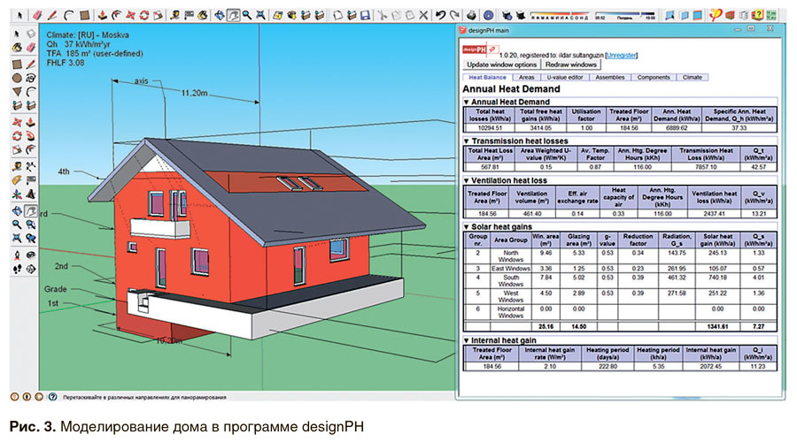

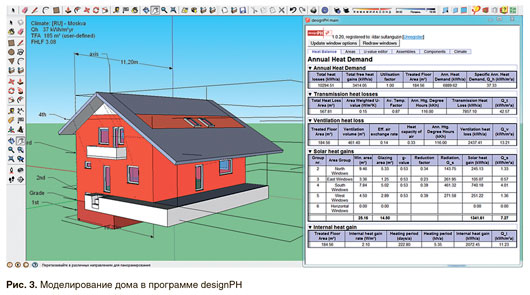

Для моделирования использовались:
• Программы Passive House Planning Package (PHPP) и designPH, разработанные Институтом пассивного дома (Германия) и предназначенные для моделирования всех составляющих системы энергоснабжения [5]. Преимущества программы PHPP состоят в том, что она позволяет учитывать различные типы ограждающих конструкций здания, внутренние тепловыделения и теплопоступления от солнечной радиации, рассчитывать большое количество тепловых схем с применением тепловых насосов, газовых котлов, приточно-вытяжных установок с рекуперацией тепла, солнечных коллекторов, солнечных панелей и т. д. [6–8]. В программе designPH построена математическая модель дома, описывающая геометрические размеры, ориентацию по отношению к сторонам света, теплоизоляционные свойства материалов (рис. 3).
Рисунок 3. Моделирование дома в программе designPH |

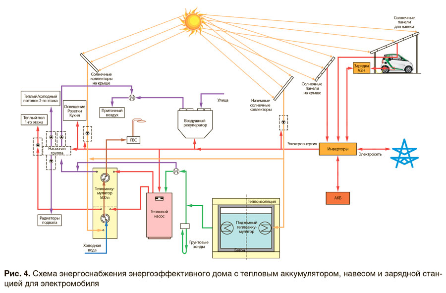

Была выбрана гибридная схема солнечной электростанции с использованием 4 аккумуляторных литий-железо-фосфатных батарей LFP 12.8-200 Smart суммарной емкостью 10,24 кВт•ч. В трехфазную схему электроснабжения дома были встроены гибридные инверторы SmartWatt Hybrid 5K.
Рисунок 4. Схема энергоснабжения энергоэффективного дома с тепловым аккумулятором, навесом и зарядной станцией для электромобиля |
На крыше дома установлены 4 солнечных коллектора «ЯSolar» общей площадью 8 м2. Солнечные коллекторы обес-печивают теплом, что позволяет затрачивать энергию только на насосы. Применение низкотемпературных систем отопления в виде теплого пола и потолка позволяет избежать лишних потерь и избыточной температуры воздуха в помещении.

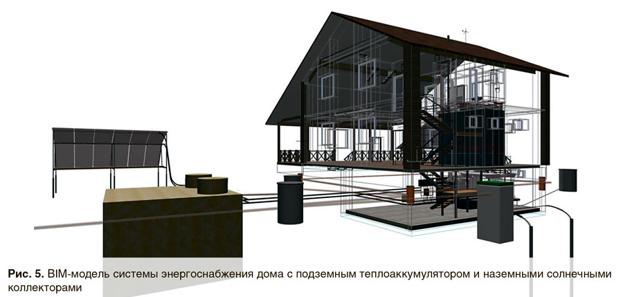

Для повышения энергетической эффективности и получения уникальных результатов было принято решение об установке сезонного аккумулятора тепловой энергии. Он дает возможность хранить и использовать тепловую энергию в течение нескольких месяцев [12, 13].
В рамках проекта была поставлена задача создать и исследовать подземный аккумулятор для существующей системы теплоснабжения энергоэффективного дома. Были разработаны алгоритмы работы в различные сезоны с использованием дополнительных солнечных коллекторов и теплового насоса. При подключении подземного аккумулятора к системе энергоснабжения установлено 12 наземных солнечных коллекторов «ЯSolar». Проектирование подземного теплового аккумулятора с наземными солнечными коллекторами (рис. 5) выполнено с помощью BIM-моделирования: произведено моделирование тепловых процессов и выбраны необходимые толщины тепловой изоляции.
Рисунок 5. BIM-модель системы энергоснабжения дома с подземным теплоаккумулятором и наземными солнечными коллекторами |

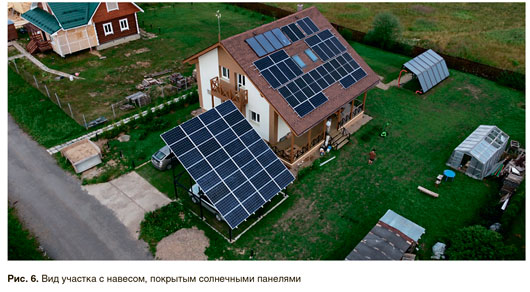

Если в единой системе «энергоэффективный дом – электромобиль» последний заряжается электроэнергией, вырабатываемой при сжигании традиционного топлива на тепловых электростанциях, то вредные выбросы с улиц просто переносятся на дымовую трубу. Поэтому электромобиль может стать экологически чистым только тогда, когда он заряжается от зеленой энергии, выработанной ВИЭ.
Приблизиться к нулевому углеродному следу для всей системы «энергоэффективный дом – электромобиль» позволяет установка солнечного навеса для электромобиля. Однако данная идея становится полноценной при условии встраивания системы зарядки электромобиля в систему электроснабжения дома. Электромобиль может обладать мощной современной аккумуляторной батареей (АКБ) емкостью более 80 кВт•ч, тогда как в доме установлены литий-железо-фосфатные АКБ емкостью порядка 10 кВт•ч. Это позволит повысить энергонезависимость дома с одних суток до нескольких дней.
Для решения проблемы была доработана в программе ArchiCAD исходная BIM-модель здания с учетом приусадебного участка, а также проработан и реализован проект системы энергоснабжения дома, включающей покрытый солнечными панелями навес для электромобиля (рис. 6).
Рисунок 6. Вид участка с навесом, покрытым солнечными панелями |

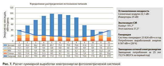

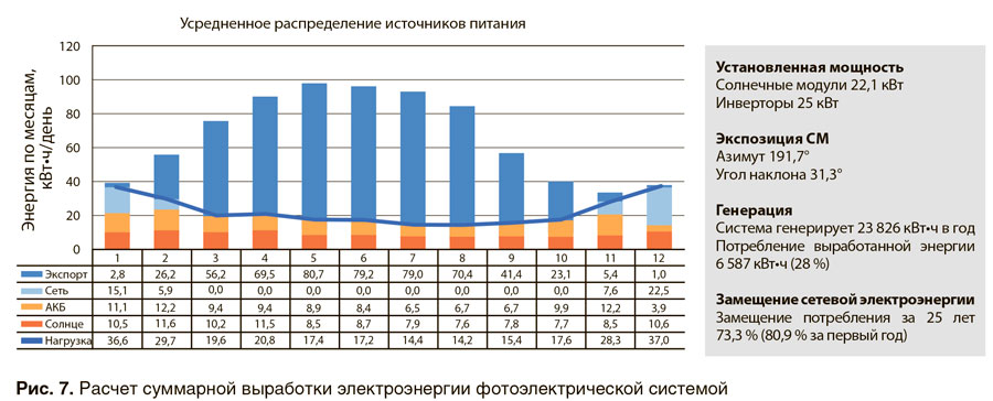

В рамках данного этапа определена суммарная выработка электроэнергии, включающая вклад солнечных панелей, расположенных на крыше (рис. 7). Установлены 32 солнечные панели DELTA BST-320-60M (8 рядов по 4 панели) суммарной электрической мощностью 10,24 кВт.
Рисунок 7. Расчет суммарной выработки электроэнергии фотоэлектрической системой |
Солнечные панели подключены к системе энергоснабжения дома, к которой также подсоединили зарядную станцию фирмы TOUCH серии Home Mini с дистанционным управлением [14]. Расчеты показали, что вырабатываемой ими электроэнергии будет достаточно для зарядки электромобиля и для выдачи в сеть.
