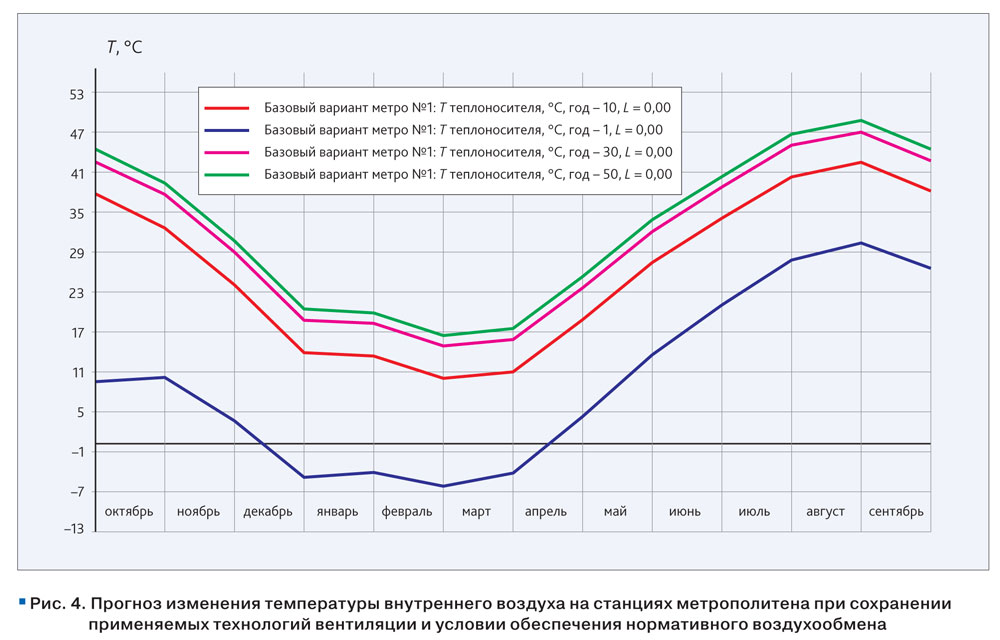

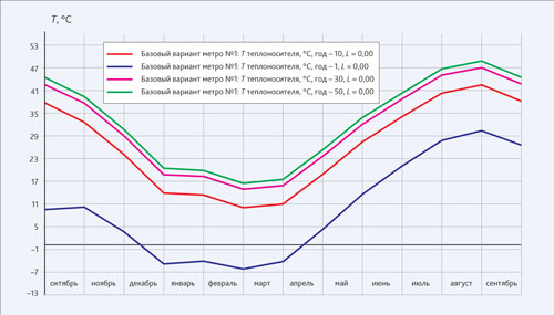

Численные эксперименты по прогнозу теплового поведения подземных объектов Московского метрополитена показывают, что при многолетней эксплуатации, имеющих сегодня место пассажиропотоках и применяемых технологиях вентиляции метрополитена обеспечение в тоннелях и на станциях нормативных параметров микроклимата физически невозможно (рис. 4). Как показывают расчеты, многолетняя эксплуатация Московского метрополитена при сохранении неизменными существующие технологии вентиляции на временнoм горизонте 30 лет в жаркое время года приведет к ненормативному увеличению температур внутреннего воздуха в тоннелях до 42 °С к 10-му году эксплуатации и до 47 °С к 30-му году эксплуатации, а на станциях – до 34 и 42 °С соответственно. Важно отметить, что при проведении численных экспериментов все имеющиеся информативные неопределенности в исходных данных трактовались «в пользу» применения существующих технологий. Так, например, в расчетах допускались отрицательные температуры внутреннего воздуха в тоннеле и окружающих слоях грунта без снижения объемов подачи приточного воздуха, чего в действительности не допускается, вследствие чего снижается возможность аккумулирования холода в грунте в зимнее время года [17].
Рисунок 4. Прогноз изменения температуры внутреннего воздуха на станциях метрополитена при сохранении применяемых технологий вентиляции и условии обеспечения нормативного воздухообмена |
Результаты численных экспериментов показывают, что дальнейшая многолетняя эксплуатация Московского метрополитена без подогрева приточного воздуха системы вентиляции в зимнее время года и охлаждения в жаркое время года недопустима. Физически невозможно обеспечить нормируемые и безопасные для пассажиров параметры микроклимата в пассажирском пространстве без модернизации применяемых технологий вентилирования подземных сооружений. Важно отметить, что с увеличением пассажиропотоков в Московском метрополитене эта ситуация будет только усугубляться. Кроме того, негативное влияние на ситуацию оказывают наблюдающиеся в Москве тренды повышения температур наружного воздуха и температур грунта, окружающего подземные объекты метрополитена. Неучет этих обстоятельств может в ближайшем будущем при наступлении жаркого лета (близкого к 2010 году) привести к тепловому коллапсу в Московском метрополитене.

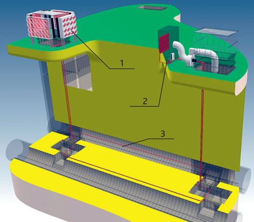

Предпочтительной технологией повышения энергоэффективности и улучшения микроклимата на подземных объектах Московского метрополитена является рекуперация «сбросного» тепла/холода вытяжного воздуха в вытяжных вентиляционных шахтах и подогрев/охлаждение приточного воздуха в приточных вентшахтах с включением в незамерзающий гидравлический контур рекуперации теплонасосного оборудования (рис. 5).
Рисунок 5. Иллюстрация предлагаемого схемного решения теплонасосной системы рекуперации и утилизации теплоты вытяжного воздуха системы вентиляции метрополитена: 1 – блок утилизации вытяжного воздуха в наружном исполнении; 2 – блок подогрева приточного воздуха; 3 – тоннели метрополитена и трубопроводы, соединяющие блоки |
Схема предусматривает 30 %-ную рекуперацию теплоты вытяжного воздуха в зимнее время года и 15 %-ную рекуперацию «холода», удаляемого с вытяжным воздухом, в жаркое время года. Более предпочтительным является одноступенчатый вариант реализации схемы. В этом варианте конденсатор теплового насоса непосредственно встроен в гидравлический контур по ходу теплоносителя перед теплообменником, нагревающим приточный воздух, а испаритель – после него, перед теплообменником, охлаждающим вытяжной воздух. В жаркое время года теплонасосное оборудование реверсируется и охлаждает приточный воздух, а «сброс» избыточного тепла осуществляется через теплообменник, встроенный в вытяжную вентиляционную шахту. Схема рекуперации позволяет обеспечивать норму концентрации СО2 в воздухе тоннеля и круглогодично подавать расчетное количество свежего приточного воздуха в тоннель, не опасаясь отрицательных или чрезмерно высоких температур.
Результаты численных экспериментов показывают, что применение теплонасосных систем теплохладоснабжения по рассмотренной схеме обеспечивает термостатирование параметров микроклимата на уровне, практически исключающем изменение теплового режима окружающего подземные сооружения грунтового массива под действием многолетней эксплуатации метрополитена. При этом по сравнению с традиционными технологиями нагрева и охлаждения приточного воздуха обеспечиваются 72 %-ная экономия энергии в отопительный период и 15 %-ная экономия энергии в период охлаждения (кондиционирования). Сроки окупаемости дополнительных капитальных вложений, в зависимости от темпов ежегодного роста тарифов, составляют от 5 до 14 лет. Здесь важно отметить, что удельный вес удорожания строительства в общем объеме инвестиций составляет менее 0,4 %.

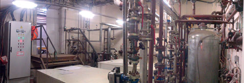

Натурная апробация теплонасосной системы теплоснабжения экспериментального станционного комплекса «Саларьево»»
В 2017 году была введена в опытную эксплуатацию первая в России экспериментальная теплонасосная система теплоснабжения (ТСТ) станционного комплекса метрополитена, использующая низкопотенциальное тепло вентиляционных выбросов. ТСТ была смонтирована АО «МОСИНЖПРОЕКТ» по технологии ОАО «ИНСОЛАР-ИНВЕСТ». Фотография одного из теплонасосных пунктов (ТНП) станции представлена на рис. 6.
Рисунок 6. ТНП станции «Саларьево» |
Основные проектные характеристики теплонасосных тепловых пунктов ТНП 1 и ТНП 2 станции «Саларьево» приведены в табл. 2.

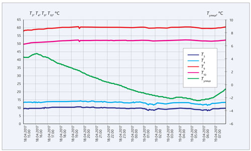

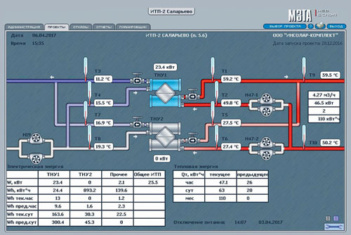

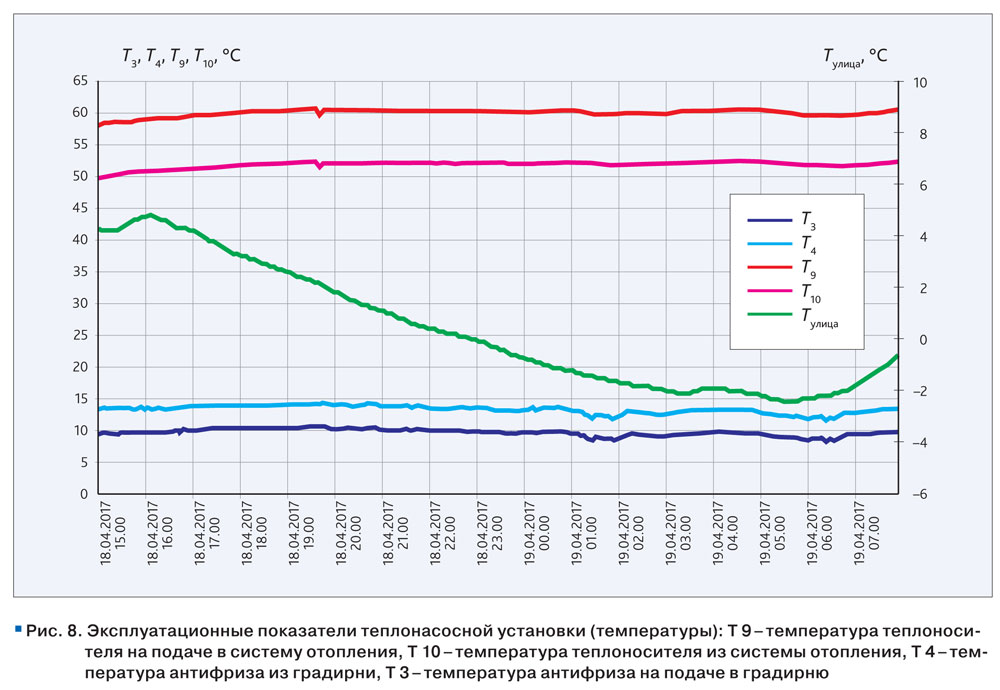

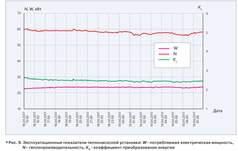

При проведении пусконаладочных испытаний ТНП-1 и ТНП-2 были оснащены контрольно-измерительным оборудованием, обеспечивающим проведение полностью автоматизированного круглосуточного мониторинга основных показателей и режимных параметров ТНП в целом и теплонасосного оборудования в частности. Мнемосхема удаленного мониторинга эксплуатационных параметров ТНП-2 станции метро «Саларьево» представлена на рис. 7, а результаты мониторинга в графическом виде – на рис. 8, 9.
Рисунок 7. Мнемосхема удаленного мониторинга ТНП-2 станции метро «Саларьево» |

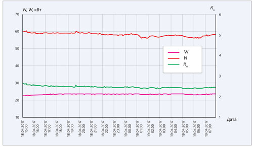

Эксплуатационные показатели теплонасосного оборудования при испытаниях, проведенных в апреле 2017 года, представлены в табл. 3. Приведенные натурные данные показывают, что установленная на экспериментальной станции «Саларьево» Московского метрополитена теплонасосная система, утилизирующая теплоту воздуха в тоннеле, на расчетном режиме полностью покрывает тепловую нагрузку системы отопления вестибюлей при обеспечении расчетного уровня температуры подачи теплоносителя в систему отопления на уровне 60 °C. Измеренный коэффициент преобразования энергии в теплонасосном оборудовании составил 2,6. Экономия энергии по сравнению с электрическим нагревом составила 55 %. Полезное использование холода, вырабатываемого ТНУ, позволит увеличить коэффициент преобразования энергии в теплонасосном оборудовании до 4,2 и довести экономию энергии до 80 %.

Рисунок 9. Эксплуатационные показатели теплонасосной установки: W – потребляемая электрическая мощность, N – теплопроизводительность, Кп – коэффициент преобразования энергии |
