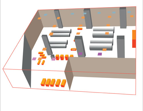

Объект моделирования представляет собой холодильный центр, расположенный в подвале здания на отметке – 5,700 см (рис. 1), с суммарной электрической мощностью тепловыделяющего оборудования порядка 800 кВт (имеется в виду оборудование, выделяющее тепло непосредственно в помещение).
На рис. 1 цветом выделены тепловыделяющие элементы, приведенные в табл. 1.
Таблица 1
Тепловые характеристики оборудования в первом приближении
Оборудование Электрическая мощность, кВт Тепловая мощность, кВт Коэффициент теплоотдачи, ВТ/(м2.К) Значение температуры поверхности в первом приближении, °С
Насос IL_E_150_270_22_4 22,4 4,48 21,3 72,58
Насос NL_80_160_18.5_2 18,5 2,664 19 53,70
Насос NL_100_160_5.5_4 5,5 1,012 16 38,82
Насос NL_100_160_30_2 30 5,04 20 69,84
Насос NL_125_200_90_2 90 13,68 21 79,87
Электрический шкаф 3,2 18 55,27
Светильники 0,028 10 29,78

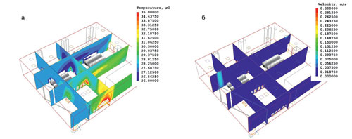

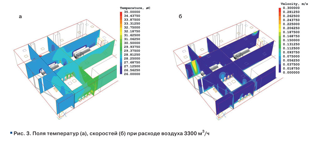

Для обработки результатов моделирования применялась методика [3]. Были получены следующие результаты при температуре подаваемого воздуха 28 °C (наиболее высокая температура воздуха для принятого региона – Москва согласно [4]) и следующих расходах: 3300, 2300, 1300 м3
(1 крат, 1,5 крата, 2 крата). Схема размещения приточных и вытяжных устройств была принята (рис. 2, в) как оптимальная по результатам предварительного моделирования.

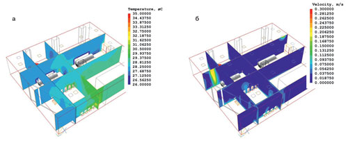

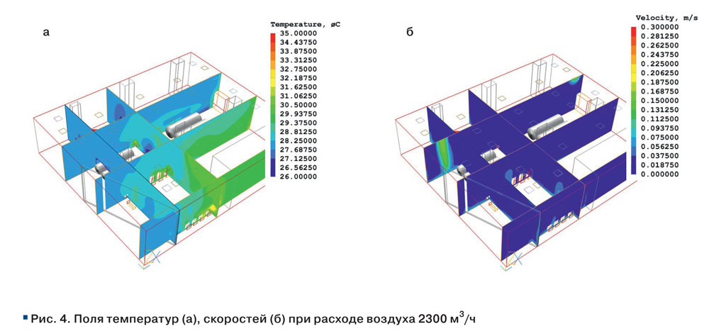

На рис. 3–5 видно, что наилучшая картина распределения температур и скоростей получается при расходе воздуха 3300 м3/ч (рис. 3). Однако при расходе воздуха 2300 м3/ч (рис. 4) также имеет место приемлемая картина распределения температур и скоростей внутри холодильного центра. Максимальная температура не превышает 33–34 °C, и при этом в рабочей зоне практически нет зон застоя воздуха, несмотря на общую низкую скорость перемещения воздуха.
Рисунок 3.
Поля температур (а), скоростей (б) при расходе воздуха 3300 м3
Рисунок 4.
Поля температур (а), скоростей (б) при расходе воздуха 2300 м3

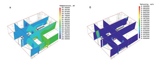

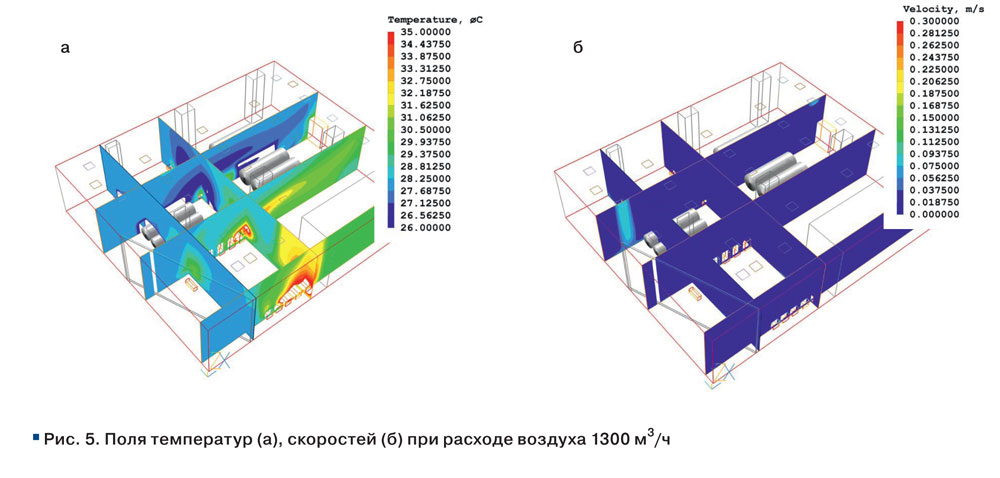

Рисунок 5.
Поля температур (а), скоростей (б) при расходе воздуха 1300 м3
Расход 1300 м3/ч неприемлем, так как образуется большое количество зон локального перегрева (выше 35 °C) и практически нет движения воздуха в помещении.
Таким образом, оптимальным является расход воздуха 2300 м3/ч при схеме распределения воздуха согласно рис. 2, в. При этом значения расстояний между воздухораспределителями и расходы воздуха необходимо принимать по табл. 2.
