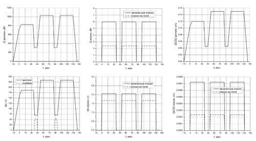

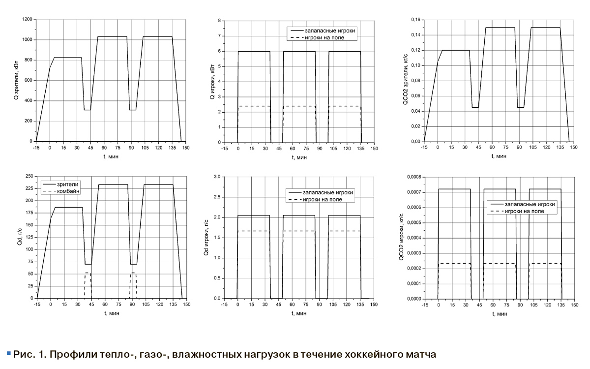

Для подходов 3 и 4 (тепло-, газо-, влажностные нагрузки переменны во времени) были приняты профили изменения нагрузок, приведенные на рис. 1. Данные профили учитывают наличие в хоккейном матче трех периодов и двух перерывов. В графиках также учтено, что заполнение и покидание помещения арены зрителями происходят не мгновенно, а в течение какого-то времени. Так, заполнение зрительских мест начинается за 15 минут до начала матча. При этом первый период смотрят около 80 % зрителей, со второго периода – зал полный. Во время перерывов 70 % зрителей покидает зал.
В игре участвуют две команды по 25 человек, из которых 12 хоккеистов одновременно находятся на льду. В перерывах спортсмены в зале отсутствуют, выполняется заливка льда двумя льдоуборочными комбайнами, сопровождающаяся выделением водяных паров в объем ледовой арены.
Постоянные тепловыделения: теплопритоки от медиакуба: 50 000 Вт; теплопритоки от освещения: 158 560 Вт.
Удельные выделения тепла, влаги, углекислоты от спортсменов и зрителей приняты по справочным данным.
В моделях также принято: температура поверхности льда составляет –5 °C. При этом сразу после заливки начинается конденсация водяных паров из воздуха на льду с последующим замерзанием.
Для подходов 1 и 2 в качестве стационарных нагрузок приняты значения максимальных нагрузок на графиках рис. 1.
Профили тепло-, газо-, влажностных нагрузок в течение хоккейного матча

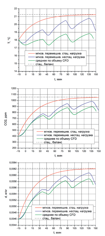

Результаты расчетов представлены в виде изменения температуры, влагосодержания, концентрации СО2 в течение хоккейного матча для четырех рассмотренных подходов (рис. 2).
Как видно из представленных результатов, в случае постоянных тепло-, газо-, влажностных нагрузок и гипотезы мгновенного перемешивания (подход 2) происходит постепенное увеличение средних по объему температуры, влагосодержания и концентрации СО2 с приближением к результатам стационарного расчета. Скорость изменения параметров микроклимата при этом тем выше, чем меньше объем зала: в нашем случае параметры стабилизировались около стационарных значений (с отклонением менее 5 %) через 1,5 часа после начала матча. Таким образом, подход 2 иллюстрирует влияние объема на динамику изменения микроклимата в зале.
Изменение среднеобъемных температуры
Изменение среднеобъемных температуры, концентрации СО2, влагосодержания в течение хоккейного матча при использовании различных подходов
При учете изменения нагрузок в течение матча и гипотезы мгновенного перемешивания (подход 3) за время проведения матча среднеобъемные параметры микроклимата не успевают достичь своих стационарных значений (рис. 2). 3-й подход иллюстрирует влияние на изменение параметров микроклимата в зале нестационарности нагрузок с учетом объема этого зала.
Моделирование с учетом турбулентного тепломассообмена с помощью CFD-подходов (подход 4) показало, что характер изменения средних по объему величин температуры, влагосодержания, концентрации СО2 в течение времени близок к аналогичным зависимостям, полученным с использованием подхода 3, однако сами значения параметров заметно меньше (рис. 2). Подход 4 позволяет учесть не только нестационарность нагрузок и вклад объема в формирование микроклимата в зале, но и влияние принятой схемы распределения воздуха. В случае нашего примера применение подхода 4 позволит заметно уменьшить проектный воздухообмен для проведения хоккейных матчей по сравнению с применением классических балансовых методов.

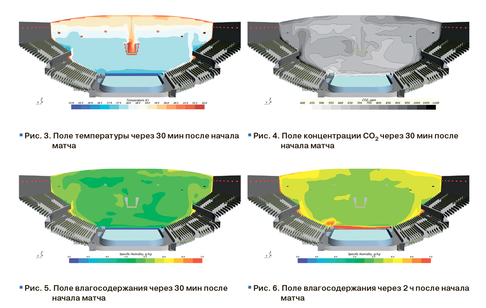

На рис. 3–5 представлены поля распределения температуры, влагосодержания и концентрации СО2 по объему ледовой арены в момент времени 30 мин от начала матча. На рисунках видно, что в объеме ледовой арены формируется существенно неравномерное распределение параметров микроклимата. Именно поэтому результаты, полученные с помощью CFD-подхода, отличаются от упрощенных подходов 1–3.
Приведенные результаты получены для конкретной схемы воздухораспределения и могут отличаться от других вариантов воздухораспределения (подачей воздуха сверху, комбинированной подачи). В настоящем исследовании показан потенциал использования методов нестационарного CFD-моделирования для исследования изменения параметров микроклимата в течение времени. Конкретные возможности для уменьшения воздухообмена должны исследоваться отдельно для каждого конкретного случая. Кроме того, уменьшение расхода приточного воздуха для проведения отдельных мероприятий может повлиять на расчетную схему воздухораспределения. В частности, приточные струи могут не достигать рабочей зоны.
Так, при рассмотрении результатов расчета полей влагосодержания, начиная с 50-й мин, в зоне ледовой площадки наблюдается увеличение влагосодержания воздуха сверх расчетных значений (рис. 6). Для предотвращения этого необходимо модернизировать схему воздухораспределения, добавив подачу осушенного воздуха в сторону ледовой площадки. При этом корректно учесть все многообразие факторов, влияющих на формирование микроклимата во всех зонах зала ледовой арены, возможно только с применением такого универсального инструмента, как CFD-моделирование.
