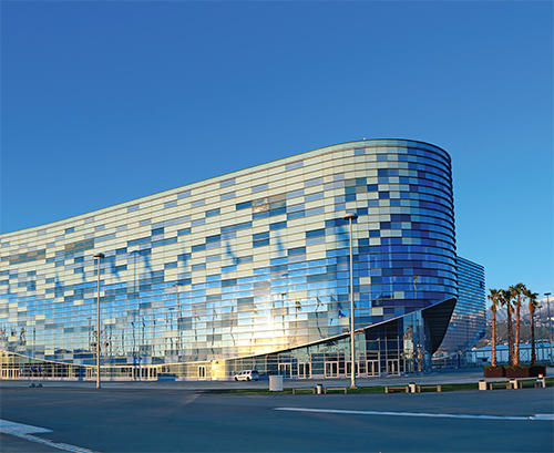

Многие решения были приняты в результате компромисса с архитекторами и конструкторами объекта, поскольку с самого начала проектирования заказчик поставил условие: здание должно быть сборно-разборным, чтобы после Олимпиады его можно было разобрать и перевезти в другой город. К счастью, дворец получился настолько удачным, что было принято решение сохранить его в первозданном виде.

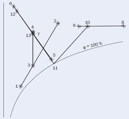

Принципиальная схема системы кондиционирования воздуха для ледовой арены и построение процессов обработки воздуха на I-d диаграмме приведены соответственно на рис. 1 и 2.

I-d диаграмма процессов обработки воздуха для ледовой арены для разных периодов года
I-d диаграмма процессов обработки воздуха для ледовой арены для разных периодов года:
1 – наружный воздух в холодный период;
2 – рециркуляционный воздух (из верхней зоны) в холодный период;
3 – воздух после смесительной камеры в холодный период;
4 – приточный воздух в холодный период;
5 – наружный воздух в переходный период;
6 – воздух после осушителя в переходный период;
7 – приточный воздух в переходный период;
8 – наружный воздух в теплый период;
9 – рециркуляционный воздух (из верхней зоны) в теплый период;
10 – воздух после смесительной камеры в теплый период;
11 – воздух после первого воздухоохладителя в теплый период;
12 – воздух после осушителя в теплый период;
13 – приточный воздух в теплый период
Таблица
Параметр Холодный период Переходный
период
Теплый период
Точка
1 2 3 4 5 6 7 8 9 10 11 12 13
t, °C –3,0 25,0 6,1 20,0 10,0 29,1 19,3 27,8 25,0 25,6 8,5 27,4 19,1
d, г/кг с. в 2,4 7,4 4,0 4,0 6,5 1,4 4,0 16,4 10,3 11,5 6,85 1,81 4,0
φ, % 80,0 37,0 68,0 27,0 85,0 6,0 28,0 68,0 52,0 56,0 100,0 8,0 29,0
i, кДж/кг с. в 2,9 44,0 16,2 30,2 26,5 32,8 29,6 69,5 51,2 55,1 25,8 32,1 29,3
Набор секций в установке кондиционирования воздуха позволяет нагреть, охладить, осушить и увлажнить приточный воздух, подаваемый непосредственно на ледовую арену. Для того чтобы исключить обмерзание воздухоохладителя, предусмотрены две ступени охлаждения. В первой ступени охлаждение воздуха осуществляется при положительной температуре холодоносителя, а во второй воздух охлаждается после адсорбционного осушителя при постоянном влагосодержании без конденсации влаги.

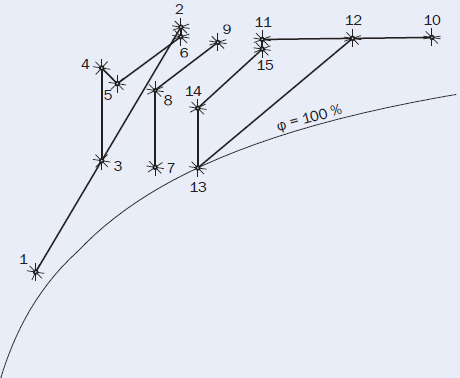

Принципиальная схема системы кондиционирования воздуха для зоны трибун и построение процесса обработки воздуха для разных периодов года показаны соответственно на рис. 3 и 4.

I-d диаграмма процессов обработки воздуха для зоны трибун для разных периодов года
Рисунок 4.
I-d диаграмма процессов обработки воздуха для зоны трибун для разных периодов года:
2 – рециркуляционный воздух в холодный период;
3 – воздух после смесительной камеры;
4 – воздух после первого подогрева в холодный период;
5 – приточный воздух (после увлажнителя) в холодный период;
6 – воздух в зоне трибун в холодный период;
7 – наружный воздух в переходный период;
8 – приточный воздух (после первого подогрева) в переходный период;
9 – воздух в зоне трибун в переходный период;
10 – наружный воздух в теплый период;
11 – рециркуляционный воздух в теплый период;
12 – воздух после смесительной камеры в теплый период;
13 – воздух после воздухоохладителя в теплый период;
14 – приточный воздух (после второго подогрева) в теплый период;
15 – воздух в зоне трибун в теплый период
Таблица
Пара-
метр
период
Теплый период
Точка
1 2 3 4 5 6 7 8 9 10 11 12 13 14 15
t, °C –3,0 25,0 9,8 19,5 18,1 24,0 10,0 18,0 24,0 27,8 25,0 26,5 10,8 16,8 24,0
d,
г/кг
с. в
2,36 7,4 4,6 4,6 5,18 7,4 6,5 6,5 8,75 16,4 10,3 13,45 8,0 8,0 10,3
φ, % 80,0 37,0 62,5 32,5 40,0 40,0 85,0 51,0 47,0 68,0 52,0 61,0 100 67,0 55,0
i,
кДж/кг
с. в
2,86 44,0 21,5 31,3 31,3 43,0 26,5 34,5 46,3 69,5 51,3 62,0 30,9 37,1 50,2

Все принятые проектные решения успешно прошли проверку временем, причем не только во время проведения Олимпийских игр, но и в последующие весенние, летние и осенние месяцы 2014 года.
За время проведения Олимпийских игр ни одна спортивная делегация, ни один тренер или спортсмен не высказали замечаний по качеству льда или по параметрам воздуха. Более того, известная в России и за рубежом тренер фигуристов Т. А. Тарасова в телевизионном интервью заявила, что «Айсберг» – это лучший в мире каток из всех, на которых она побывала за свою долгую спортивную и тренерскую карьеру.
