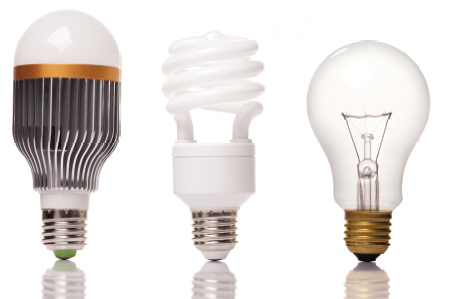

Лампы накаливания
Лампы накаливания – это тепловые источники света. На сегодняшний день эффективные лампы накаливания – это галогенные лампы, в которых используется буферный газ в виде паров галогенов. Пары галогена в колбе лампы позволяют увеличить ее ресурс до 2 тыс. ч и более и повысить световую отдачу до 20–24 лм/Вт1.
Предпринимались неоднократные попытки повысить эффективность ламп накаливания, например создать лампу накаливания, в которой часть длинноволнового ИК-излучения преобразовывалась бы в более коротковолновое видимое излучение с помощью так называемых антистоксовых люминофоров2.
Кроме того, предлагались интерференционные покрытия на колбу лампы, которые возвращают тепловую энергию на нить накаливания, подогревая ее. Таким образом, для нагрева нити требуется меньше электрической энергии.
Сейчас пытаются использовать в лампах накаливания новые технологии, в том числе нанотехнологии, которые позволяют эффективно выделить из теплового излучения лампы видимый диапазон, который воспринимается человеческим глазом. Применение таких технологий позволяет уменьшить тепловые потери и, соответственно, повысить эффективность лампы накаливания. Специалисты говорят о трехкратном повышении световой отдачи.
Если удастся создать лампу со световой отдачей более 60 лм/Вт при тех же достоинствах, которыми отличаются современные лампы накаливания: спектр излучения, привычный для человека, отсутствие пульсаций и приемлемая стоимость,– это будет хороший и эффективный источник света. «Хоронить» лампу накаливания неэтично, неправильно.

Лампы низкого давления наиболее широко представлены трубчатыми люминесцентными лампами различной объемной конфигурации. Это могут быть линейные лампы или сложно изогнутые конструкции. Принцип их действия таков: электрический разряд в насыщенных парах ртути с инертным газом создает ультрафиолетовое излучение, которое трансформируется люминофором в свет видимого диапазона. Световая отдача люминесцентных ламп от 60 до 115 лм/Вт.

Светодиоды
Один из самых перспективных и динамично развивающихся сейчас источников искусственного света – это светодиоды, полупроводниковые приборы с электронно-дырочным переходом, создающие оптическое излучение при пропускании через них тока в прямом направлении. Быстрое развитие и применение светодиодов для освещения началось с конца 1990-х годов, после разработки относительно дешевых синих светодиодов. Сочетание таких светодиодов с люминофором позволило создать компактный белый источник света. Главные их достоинства – высокая эффективность и механическая прочность, длительный срок службы. Световая отдача коммерческих изделий достигает 130 лм/Вт при сроке службы более 30 тыс.ч. С применением светодиодов созданы конструкции ламп-ретрофитов, повторяющих по внешнему виду лампы накаливания и предназначенных для их прямой замены в диапазоне мощности5 до 75 Вт.
Основные области применение светодиодной техники – это наружное и архитектурное освещение, административные здания и крупные предприятия. Сегодня главным ограничивающим фактором более широкого применения полупроводниковых источников света является их высокая стоимость.
