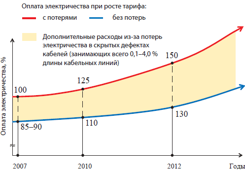

В местах скрытых дефектов нарушаются нормальные условия транспортировки электричества, что ведет к сверхнормативным потерям электричества, иногда превышающим уровень нормы в несколько раз. На преодоление скрытых дефектов потребляется дополнительная электрическая мощность. По этой причине увеличивается общее потребление и плата за электричество (рис.).
Расходы предприятий из-за потерь электричества в собственных кабелях
Рисунок.
