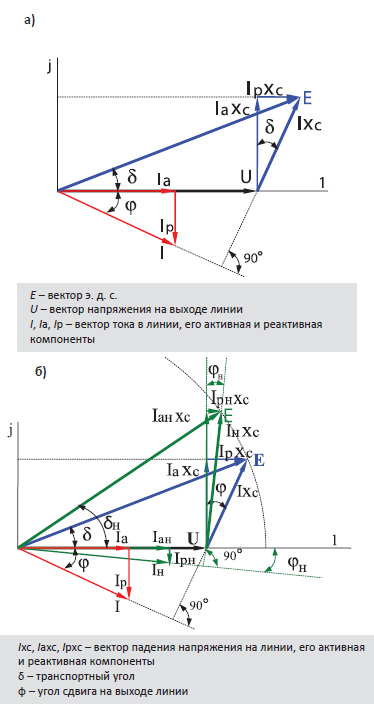

Из векторной диаграммы нормального режима работы линии (рис. 2а), выводится формула для анализа процесса передачи активной мощности Р по линии [2]:
P = (EU / Xc)  • sin(d), (1)
где Р = U  •  Ia, (2)
где:
E – вектор э.д. с.;
U – вектор напряжения на выходе линии;
Ia– активная компонента вектора тока в линии;
Iхс– вектор падения напряжения на линии;
d – транспортный угол.
Из формулы (1) следует, что при стабилизации параметров E и U величиной активной мощности, передаваемой по линии, можно управлять, изменяя величину транспортного угла.
Это свойство процесса передачи активной мощности по линии широко используется для решения локальных задач в электроэнергетических системах стран Западной Европы и Северной Америки [4]: защиты линий от перегрузки; равномерного распределения активной мощности между параллельными линиями; плавки гололеда и т.д.
В качестве средства управления транспортным углом применяются фазосдвигающие трансформаторы.
С другой стороны, транспортный угол δ является функцией параметров E, U, Р. На рис. 2б показана векторная диаграмма в режиме передачи большей мощности (обозначена линиями зеленого цвета), чем в режиме диаграммы на рис. 2а при условии, что величины Е и U поддерживаются средствами регулирования на прежнем уровне.
Новые значения соответствующих векторов и углов имеют индекс «н».
Как следует из диаграммы (рис. 2б), при увеличении мощности, передаваемой по линии, значение транспортного угла возрастает. Чтобы при этом сохранить величину U на прежнем уровне, необходимо повысить степень компенсации реактивной мощности нагрузки.
Векторная диаграмма работы линии
а) нормального режима
б) режима большей мощности
