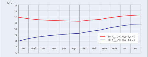

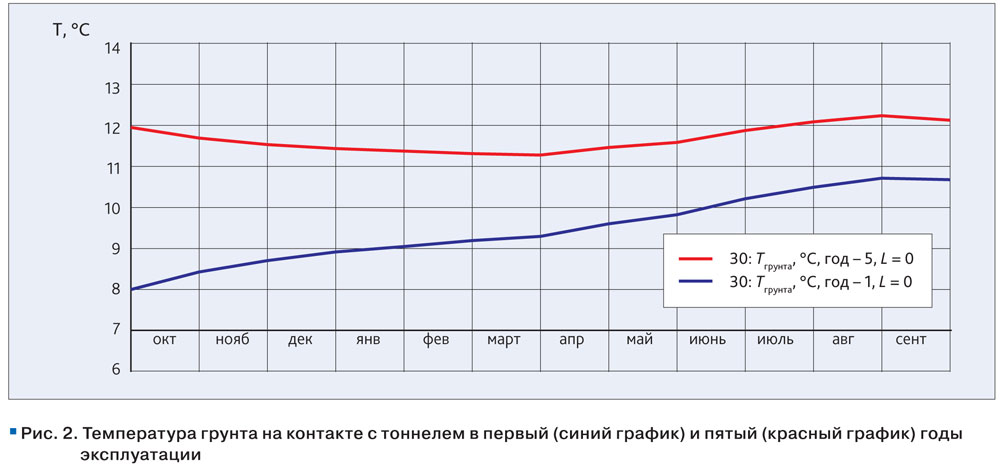

Рассмотрим основные физические процессы, протекающие в грунтовом массиве, окружающем тоннели и станции метрополитена в период их эксплуатации, и оказывающие существенное влияние на формирование их теплового режима.
Температура грунта на контакте с тоннелем в первый (синий график) и пятый (красный график) годы эксплуатации

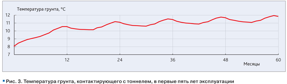

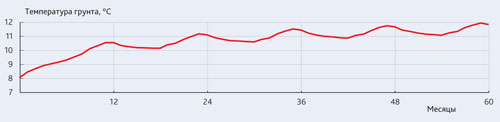

Грунтовый массив, окружающий подземное сооружение, независимо от того, в каком состоянии он находится (в мерзлом или талом), представляет собой сложную трехфазную полидисперсную гетерогенную систему, скелет которой образован огромным количеством твердых частиц разнообразных формы и величины и может быть как жестким, так и подвижным в зависимости от того, прочно ли связаны между собой частицы или же они отделены друг от друга веществом в подвижной фазе. Промежутки между твердыми частицами могут быть заполнены минерализованной влагой, газом, паром и льдом или тем и другим одновременно. Моделирование процессов тепломассопереноса, формирующих тепловой режим такой многокомпонентной системы, представляет собой чрезвычайно сложную задачу, поскольку требует учета и математического описания разнообразных механизмов их осуществления: теплопроводности в отдельной частице, теплопередачи от одной частицы к другой при их контакте, молекулярной теплопроводности в среде, заполняющей промежутки между частицами, конвекции пара и влаги, содержащихся в поровом пространстве, и многих других.
Среди факторов, существенно влияющих на формирование теплового режима грунтового массива и обусловливающих его особенности как объекта моделирования, следует особо выделить тепловое воздействие подземного сооружения, вызываемое эксплуатационными нагрузками объекта метрополитена. В процессе эксплуатации «сброс» тепловой энергии в грунтовый массив может вызвать значительные изменения хода его (грунта) температур в годовом цикле по сравнению с аналогичным массивом ненарушенного грунта в естественном состоянии и приводит, как правило, к сложной конфигурации изотермических поверхностей в грунте. Этот момент осложняется еще и тем обстоятельством, что градиенты температуры в толще массива хотя и невелики, но соизмеримы во всех направлениях, что, в свою очередь, заставляет отказаться от использования линейных или плоских моделей теплового режима и приводит к необходимости построения сложной пространственной математической модели, учитывающей процессы изменения температурных полей по всем трем координатным осям.
Рисунок 3.
Температура грунта, контактирующего с тоннелем, в первые пять лет эксплуатации
К характерным особенностям теплового режима систем теплосбора как объекта моделирования также следует отнести и так называемую «информативную неопределенность» математических моделей [11], описывающих подобные процессы, или, иначе говоря, отсутствие достоверной информации о воздействиях на систему окружающей среды (атмосферы и массива грунта, находящихся вне зоны теплового влияния изучаемого объекта), и чрезвычайную сложность их аппроксимации. Действительно, если аппроксимация воздействий на систему наружного климата хотя и сложна, но все же при определенных затратах «машинного времени» и использовании существующих моделей (например, «типового климатического года») может быть реализована, то проблема учета в модели влияния на систему атмосферных воздействий (роса, туман, дождь, снег и т. д.), а также аппроксимация теплового влияния на грунтовый массив подстилающих и окружающих его слоев грунта на сегодняшний день практически неразрешима и могла бы составить предмет отдельных исследований. Так, например, малая изученность процессов формирования фильтрационных потоков грунтовых вод, их скоростного режима, а также невозможность получения достоверной информации о тепловлажностном режиме слоев грунта, находящихся ниже зоны теплового влияния изучаемого объекта, значительно осложняют задачу построения корректной математической модели теплового режима грунтового массива, окружающего подземное сооружение.
Перечисленные выше характерные особенности теплового режима грунтовых массивов, окружающих подземные объекты метрополитена, значительно усложняют задачу построения его математических моделей. В связи с этим для достижения возможности построения подобных математических моделей, адекватных реальным физическим процессам, в ОАО «ИНСОЛАР-ИНВЕСТ» был разработан метод математического моделирования теплового режима грунта с источниками/стоками тепла [12–14], позволяющий в определенной мере преодолеть трудности на пути создания корректных моделей теплового режима подземных сооружений метрополитена и использование которого при построении математических моделей теплового режима подземных сооружений позволяет обойти трудности, связанные с аппроксимацией внешних воздействий на систему. Определенным преимуществом метода по сравнению с традиционным подходом к моделированию тепловых процессов, протекающих в подобных системах, является использование в модели экспериментально полученной информации о естественном тепловом режиме грунта, позволяющее частично учесть весь комплекс факторов (таких как наличие грунтовых вод, их скоростной и тепловой режимы, структура и расположение слоев грунта, «тепловой» фон Земли, атмосферные осадки, фазовые превращения влаги в поровом пространстве и многих других), существеннейшим образом влияющих на формирование теплового режима подземного сооружения, совместный учет которых в строгой постановке задачи на сегодняшний день практически невозможен.
На рис. 2, 3 представлены результаты моделирования теплового режима тоннеля метрополитена при его многолетней эксплуатации в песчаном грунте. Из зависимостей, представленных на рис. 2, 3, видно, что в течение первых лет эксплуатации тепловое влияние тоннеля вызывает активное изменение естественного теплового режима грунта (естественная температура грунта 8 °С), а начиная с пятого года эксплуатации, грунт выходит на «квазиустановившийся» периодический режим, и дальнейшая эксплуатация тоннеля не вызывает существенных его изменений. Это обстоятельство обязательно должно учитываться при проектировании подземных объектов метрополитена [15, 16].
