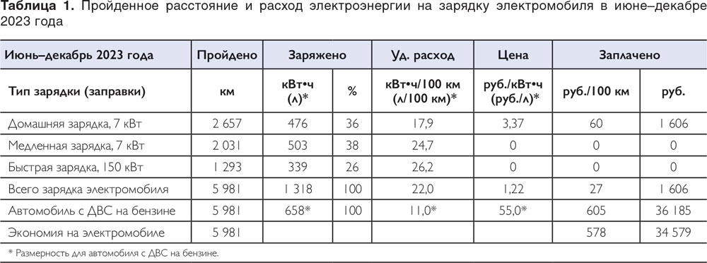

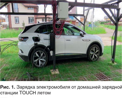

Эксплуатация электромобиля Volkswagen ID.4 Crozz началась в июне 2023 года. При пройденном расстоянии 5 981 км расход электроэнергии на зарядку составил 1 318 кВт•ч, что составляет 22 кВт•ч/100 км (табл. 1). Зарядка осуществлялась на домашней зарядной станции TOUCH (рис. 1), доля которой составила 36 % от всей электроэнергии, а также на бесплатных медленных (38 %) и быстрых (26 %) зарядках сети «Энергия Москвы».
Стоимость зарядки электромобиля от солнечной электростанции составила 1 606 руб. Если сравнить эти затраты с ценой на бензин, удельный расход которого составляет 11 л/100 км, то мы увидим, что на бензин потребуется более чем в 22 раза больше средств, чем для зарядки электромобиля.

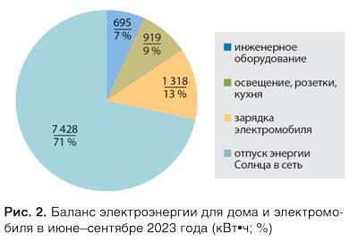

Из баланса электроэнергии видно (рис. 2), что на зарядку электромобиля в июне–сентябре 2023 года было истрачено 13 % электроэнергии, а в сеть было выдано 71 %. Если всю выработанную возобновляемую электроэнергию направить на зарядку электромобилей, то за указанные 4 месяца можно было бы зарядить более 6 электромобилей.

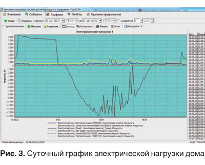

Зарядка электромобиля от домашней зарядной станции осуществлялась в основном по ночному тарифу. Суточный график электрической нагрузки дома (рис. 3) за 1 день (10 августа 2023 года) показывает, что за 5,5 ночных часа на зарядку электромобиля потребовалось 33,9 кВт•ч при средней мощности зарядки 6,2 кВт. Днем солнечная электростанция выработала 118,6 кВт•ч и выдала в сеть 94,8 кВт•ч, то есть почти в 3 раза больше.

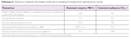

Рассмотрим электроснабжение исследуемого дома с января по декабрь 2023 года (рис. 6) на основе данных системы мониторинга «ПолиТЭР». За год домом было потреблено 7,3 МВт•ч электроэнергии, выработка солнечной электростанции составила 19,5 МВт•ч, из сети поступило 7,9 МВт•ч, отпуск электроэнергии в сеть составил 15,0 МВт•ч. Стоит отметить, что все компоненты строительной и инженерной части дома реализованы с использованием имеющихся на рынке материа-лов и оборудования.
Таким образом, баланс отпуска и поступления электроэнергии составил 15,0 – 7,9 = 7,1 МВт•ч/год. То есть превышение положительного баланса отпуска и поступления над поступлением составляет (15,0 – 7,9) / 7,9 • 100 % = 90 %. В данном случае экономия электроэнергии как сумма потребления и отпуска в сеть составляет: 7,3 + 15,0 = 22,3 МВт•ч. Именно столько потребовалось бы электроэнергии из общей сети для энергоснабжения дома, если бы не было установленных ВИЭ.
Снижение углеродного следа в системе «энергоэффективный дом – электромобиль»

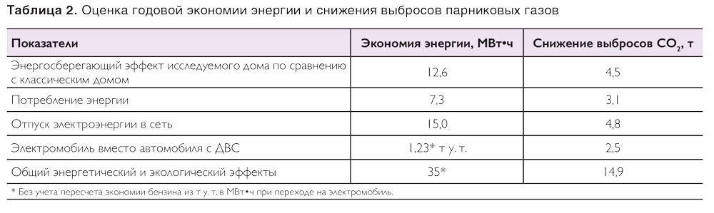

Определим снижение выбросов парниковых газов.
• За счет использования ВИЭ и утепления дома.
По данным ПАО «Мосэнерго» за 2020 год [3], удельный расход топлива на электроэнергию составлял 224,1 г у. т./кВт•ч. На ТЭЦ Москвы для производства электрической и тепловой энергии сжигается практически только природный газ [4]. Согласно методике определения выбросов парниковых газов3 коэффициент выбросов СО2 для природного газа составляет 1,59 г СО2/г у. т. На каждый киловатт-час электроэнергии от ТЭЦ приходится 224,1 • 1,59 = 356 г СО2/кВт•ч.
Согласно [5] в результате энергетического моделирования для классического дома, построенного по нормативам тепловой защиты зданий в Москве, получена удельная нагрузка на отопление 105,1 кВт•ч/(м2•год). Это в 2,8 раза больше, чем для утепленного энергоэффективного дома. Разность расхода энергии на отопление классического и энергоэффективного домов составляет 12,6 МВт•ч в год. Тогда снижение расхода энергии за счет перехода от классического дома к энергоэффективному с использованием солнечной энергии составит: 22,3 + 12,6 = 34,9 МВт•ч в год.
Снижение углеродного следа от перечисленных энерго-сберегающих мероприятий составит: 34,9 • 356 = 12 424 кг СО2 в год.
• За счет замены бензинового автомобиля электромобилем.
Автомобиль на бензине за предыдущие несколько лет проходил в среднем 10 тыс. км в год со средним расходом бензина 11 л/100 км. За год было истрачено 1 100 л, или 825 кг бензина, учитывая, что его плотность равна 0,75 кг/л. Если перевести в условное топливо через топливный эквивалент бензина 1,49 кг у. т./кг, то получим 825 • 1,49 = 1 229 кг у. т. в год.
Коэффициент выбросов СО2 для бензина составляет 2,03 кг СО2/кг у. т. Тогда эффект снижения углеродного следа за счет перехода на электромобиль, заряжаемый от солнечной энергии, составит: 1 229 • 2,03 = 2 495 кг СО2 в год.
Таким образом, суммарное снижение выбросов парниковых газов для дома с нулевым углеродным следом составит: 12 424 + 2 495 = 14 919 кг СО2 в год, или примерно 14,9 т СО2/год.
