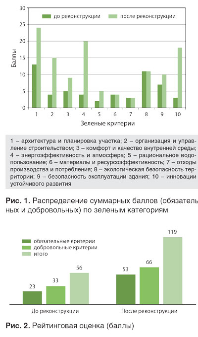

Оценим эффективность реконструкции ЗПМС согласно ГОСТ Р 70346–2022 по 10 категориям, приведенным выше.
В каждой категории есть обязательные и добровольные критерии, имеющие соответствующие баллы. Рейтинговая оценка основана на расчете процентного соотношения полученных баллов к их максимальному общему количеству. При подсчете общего количества баллов необходимо удостовериться, чтобы были достигнуты все обязательные зеленые критерии, соответствующие определенному рейтинговому значению.
Оценка выполнена для двух сценариев: до реконструкции ЗПМС (существующие здания) и после реконструкции ЗПМС по стандарту зеленого строительства. Полученные результаты (рис. 1) убедительно показывают, что реконструкция ЗПМС по стандарту зеленого строительства позволяет улучшить практически все категории. Особенно заметно возрастают: качество архитектуры и планировки участка (критерий 1), энергоэффективность и качество атмосферы (критерий 4), уровень инноваций устойчивого развития (критерий 10). Выполнена рейтинговая оценка полученных результатов (рис. 2).
Таким образом, ЗПМС до реконструкции не удовлетворяют требованиям зеленого строительства согласно ГОСТ Р 70346–2022. После реконструкции ЗПМС по указанному зеленому стандарту получена рейтинговая оценка «хорошо».
В [16] на основании системных расчетов градостроительного потенциала застройки ЗПМС, инсоляции и естественной освещенности, доступности объектов инфраструктуры, архитектурно-планировочных, конструктивных и инженерно--технических характеристик застройки, геометрических, теплотехнических и энергетических показателей зданий выполнена рейтинговая оценка устойчивости среды обитания по зеленому стандарту СТО НОСТРОЙ 2.35.4–20113.
Расчетом установлено, что до повышения устойчивости среды обитания жилые здания на территории застройки имеют класс E (S-фактор равен 209 баллам).
После повышения устойчивости среды обитания ожидается повышение класса до уровня C (S-фактор равен 341 баллу).
Сравнение результатов, полученных по независимым зеленым стандартам ГОСТ Р 70346–2022 и СТО НОСТРОЙ 2.35.4–2011, показывает их качественную согласованность.
Таким образом, реконструкция зданий первых массовых серий по стандартам зеленого строительства позволяет создать принципиально новую, экологически устойчивую, энерго-эффективную архитектуру с целью сохранения и повышения качества окружающей среды для будущих поколений.
