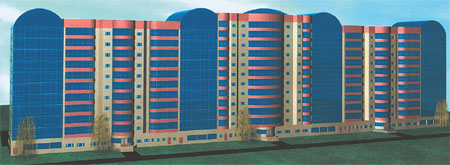

Проект представляет собой жилой 10-этажный дом на 108 квартир со встроенными блоками теплиц третьего поколения с энергозависимыми модулями типа ТС-600А, общей площадью 12594,9 м2, в том числе жилья – 8609,7 м2, теплиц – 3985,2 м2, с подземным гаражом для автомобилей (рис. 1).
Рисунок 1. Проект 10-этажного дома на 108 квартир со встроенными блоками теплиц третьего поколения с энергозависимыми модулями типа ТС-600А |
Норма обеспеченности 22 м2 общей площади на человека, что соответствует стандарту экономичного дома; в доме 3 жилых секции размерами 12,3 х 24,6 м каждая, этажей – 10, высота этажа – 2,8 м.

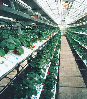

Встроенные блоки теплиц предназначены для обогащения воздуха жилых помещений связанным кислородом, утилизации СО2, получения до 120–150 кгс/м2 в год свежей экологически чистой живой овощной продукции, ягод (рис. 2).
Рисунок 2. Выращивание земляники в тепличном комплексе жилого дома |

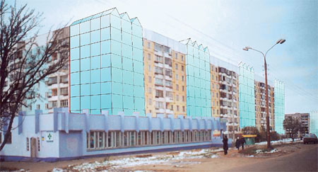

В отделке фасада предусмотрены современные отделочные материалы. Наружные стены, внутренние стены и перегородки выполнены из силикатного кирпича. Несущие конструкции теплиц – из стальных оцинкованных профилей заводского изготовления. Ограждение теплицы – из поликарбонатных панелей по алюминиевым шпросам.
Проект выполнен для строительства в районах и пригородах крупных городов.
Рисунок 3. Проект жилого дома со встроенными теплицами. Общий вид |
