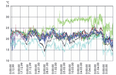

Ход температур внутреннего воздуха в квартирах-представителях за весь период измерений

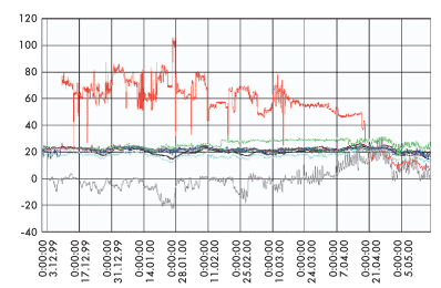

Температура наружного воздуха, температура внутреннего воздуха в квартирах-представителях и температура теплоносителя в системе отопления
Температура наружного воздуха (верхняя кривая), температура внутреннего воздуха в квартирах-представителях (центральные кривые) и температура теплоносителя в системе отопления (нижняя кривая – «прямая вода» до элеватора)

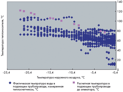

Расчетные и фактические температуры теплоносителя в подающем трубопроводе системы отопления
Рисунок 3.
Расчетные и фактические температуры теплоносителя в подающем трубопроводе системы отопления (до элеватора)

Полученные и обработанные экспериментальные данные о ходе температур и относительной влажности внутреннего воздуха в квартирах-представителях исследуемого базового жилого дома серии 111-355.МО показали, что на протяжении всего эксперимента (фактически отопительный сезон 1999/2000 гг.) температура и относительная влажность внутреннего воздуха в 9-ти квартирах-представителях (исключена 31 квартира, фактически переоборудованная жильцами) в основном находились в допустимых пределах:
1. Температура внутреннего воздуха в квартирах-представителях в 89,7% случаев находились выше 18°С, а в 55,2% случаев находились в интервале от 18 до 22°С.
2. Относительная влажность внутреннего воздуха в квартирах-представителях ни разу не превысила допустимого значения в 65%. В 73,9% наблюдаемых случаев относительная влажность находилась ниже 30%, а в 26,1% случаев в комфортном интервале 30–65%.
3. В 52,3% наблюдений температура теплоносителя в подающем трубопроводе была ниже 55°С, что свидетельствует о возможности и перспективности интеграции тепловых насосов в существующие системы отопления жилых зданий.
4. На ЦТП нарушается температурный график теплоносителя в подающих тепловых сетях (рис. 3).
