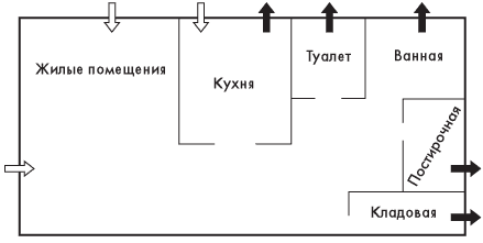

Стандарт АВОК «Здания жилые и общественные. Нормы воздухообмена», работа над которым близка к завершению, предусматривает два режима работы вентиляции. Первый режим соответствует положению, когда не происходит приготовление пищи или стирка, не используются ванна, туалет. Второй – когда указанные процессы происходят.
При разработке стандарта в качестве прототипа использован стандарт ASHRAE 62-1999 [13].
В таблице представлены нормы переменного воздухообмена в квартирах жилого здания.
В статье представлен пример расчета воздухообмена в квартире в соответствии с нормами, приведенными в таблице, а также схема организации воздухообмена.
Схема организации воздухообмена в квартире

Варианты расчета воздухообмена
Общая площадь квартиры – Fобщ=100 м2.
Площадь жилых помещений – Fжил=60 м2.
Объем квартиры – V=280 м2.
Кухня с 4-конфорочной электрической плитой.
I.Постоянный воздухообмен (жилые помещения)
1. В квартире проживает 5 человек (заселенность 100/5 = 20 м2 на чел.).
Объем притока:
Lжил.1 (по кратности)=280х0,35=98 м3/ч;
Lжил.3 (по нормативу)=3х60=180 м3/ч.
Расчетный воздухообмен следует принять Lрасч.нар.=180 м3/ч.
2. В квартире проживает 4 человека (заселенность 100/4=25 м2 на чел.>20 м2 на чел.).
Объем притока:
Lжил.2 (по кратности)=280х0,35=98 м3/ч;
Lжил.2 (по числу проживающих)=30х4=120 м3/ч.
Расчетный воздухообмен следует принять Lрасч.нар.=120 м3/ч.
3. В квартире проживает 2 человека (заселенность 100/2=50 м2 на чел.>20 м2 на чел.).
Объем притока:
Lжил.2 (по числу проживающих)=30х2=60 м3/ч.
Расчетный воздухообмен следует принять Lрасч.нар.=98 м3/ч.
II. Максимальный воздухообмен
Объем вытяжки:
Lкухни=180 м3/ч; Lванны=90 м3/ч;
Lтуалета=90 м3/ч; Lклад.=10 м3/ч;
Lпостир.=100 м3/ч;
Lудал.S=470 м3/ч; Lудал.Sрасч.=470х0,4=190 м3/ч.
Расчетный воздухообмен в квартире следует принять Lрасч.нар.=190 м3/ч при любой заселенности.
III. Минимальный воздухообмен
Объем вытяжки:
Lкухни=45 м3/ч; Lванны=10 м3/ч;
Lтуалета=10 м3/ч; Lклад.=10 м3/ч;
Lпостир.=20 м3/ч; Lудал.S=105 м3/ч.
Расчетный воздухообмен в квартире следует принять:
Lрасч.нар.=180 м3/ч при заселенности 5 человек;
Lрасч.нар.=120 м3/ч при заселенности 4 человека;
Lрасч.нар.=105 м3/ч при заселенности 2 человека.
