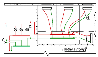

Рисунок 1. Лучевая схема системы отопления |

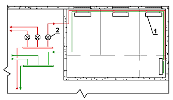

Рисунок 2. Периметральная схема системы отопления |

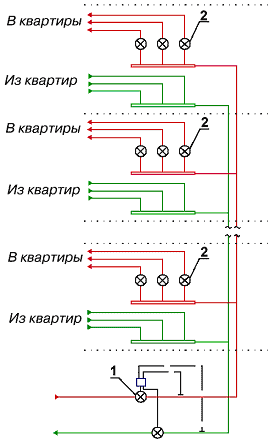

Рисунок 3. Схема поквартирного учета тепла |
Лучевая схема реализуется с помощью металлополимерных труб или полимерных, укладываемых в стяжку “чистого” пола. Каждый из отопительных приборов присоединяется к подающему и обратному коллекторам (манифолдам) и регулируется автономно. В периметральной схеме отопительные приборы гидравлически более зависимы, но эта схема требует меньшего количества труб и обладает лучшей ремонтопригодностью.
В периметральной схеме трубы, как правило, укладываются в лотках и могут обслуживаться. В этом случае могут быть использованы не только металлополимерные (полимерные) трубы, но и обыкновенные стальные. Независимость развязки трубопроводов от других квартир предполагает возможность индивидуального проектирования отопления каждой квартиры. Можно отказаться от уродующих интерьер стояков и горизонтальных подводок. Как правило, в современных радиаторах используется нижний присоединительный узел к прибору – мультифлекс. Современные отопительные приборы стали предметом интерьера и могут устанавливаться на внутренних стенах.
На лестничной площадке поквартирные вводы объединяются коллекторами в приборном щите с поквартирными счетчиками тепла (рис. 3). Приборные щиты всех этажей объединены подающим и обратными стояками системы отопления, связанными через домовой узел учета тепла с теплосетью.

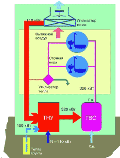

Принципиальная технологическая схема утилизации теплоты на горячее водоснабжение представлена на рис. 4.
Система сбора низкопотенциальной тепловой энергии грунта (ССНТГ). Рассмотрим более подробно теплофизические процессы, протекающие в ССНТГ или системе теплосбора в период ее эксплуатации и оказывающие существенное влияние на формирование теплового режима как ССНТГ, так и окружающего грунтового массива.
Рисунок 4. |

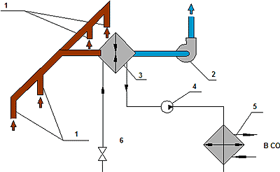

Рисунок 5. Теплонасосная система утилизации теплоты удаляемого вентиляционного воздуха 1. вытяжные шахты 2. вытяжной вентилятор 3. испаритель-утилизатор 4. компрессор 5. конденсатор 6. регулирующий вентиль |

ССНТВ предусматривает устройство в вытяжных вентиляционных камерах теплообменников утилизаторов, гидравлически связанных с испарителями теплонасосных установок. В этом случае обеспечивается как более глубокое охлаждение вытяжного воздуха, так и использование его тепла для получения горячей воды.
Принципиальная схема системы представлена на рис. 5. Из вентиляционных шахт (1) вытяжной воздух собирается в коллектор и из него вентилятором прогоняется через теплообменник-утилизатор (3), связанный с испарителем ТНУ промежуточным контуром, охлаждается и выбрасывается в атмосферу. Полезное тепло отводится от конденсатора (5) в систему горячего водоснабжения или отопления.
