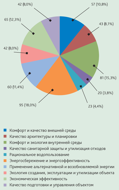

На диаграмме (рис. 1) представлены категории рейтинговой оценки с указанием количества набранных баллов в этой категории для рассматриваемого жилого здания. Из диаграммы следует, что наиболее весомыми категориями являются «Энергосбережение и энергоэффективность», «Комфорт и экология внутренней среды», «Экономическая эффективность», «Применение альтернативной и возобновляемой энергии» и «Комфорт и качество внешней среды». Без выполнения требований по данным категориям невозможно получить высокую оценку.
Категории рейтинговой системы оценки
Категории рейтинговой системы оценки с указанием количества набранных баллов в этой категории для рассматриваемого жилого здания, в скобках указано процентное соотношение веса категорий
Суммарное количество набранных баллов всех категорий по всем критериям, указанным в таблице, определяет величину устойчивости качества среды обитания, числовое значение которой обозначается как «S-фактор». Для рассмотренного жилого здания «S-фактор» составляет 528 баллов, что соответствует, согласно СТО НОСТРОЙ 2.35.4–2011, высшему классу устойчивости среды обитания для жилых зданий – классу А.

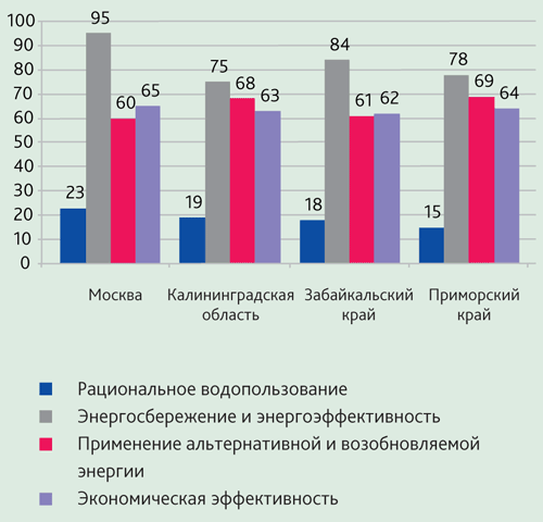

Регионы Российской Федерации отличаются климатическим разнообразием, ресурсными возможностями (водными и энергетическими), потенциалом альтернативной энергетики и экономической ситуацией. Определим, в какой степени региональные особенности влияют на вес категорий рейтинговой системы оценки и класс устойчивости среды обитания при строительстве и эксплуатации аналогичного здания в других регионах России. Учет региональных особенностей осуществляется согласно СТО НОСТРОЙ 2.35.68–2012 «“Зеленое строительство”». Учет региональных особенностей в рейтинговой системе оценки устойчивости среды обитания». Проведем рейтинговую оценку с учетом региональных особенностей описанного выше жилого здания для следующих регионов: Калининградская область, Забайкальский край и Приморский край. На гистограмме (рис. 2) представлено количество набранных баллов за каждую категорию, зависимую от региональных особенностей для рассматриваемых регионов.
Значения набранных баллов по категориям
Значения набранных баллов по категориям рейтинговой системы оценки для Москвы, Калининградской области, Забайкальского и Приморского края
Из рис. 2 следует, что одни и те же энергосберегающие мероприятия, решения по рациональному водопользованию, способы использования альтернативной и возобновляемой энергии и экономические показатели имеют различную значимость для разных регионов России. Таким образом, учет региональных особенностей определяется необходимостью сокращения потребления энергетических ресурсов, использования возобновляемых и вторичных энергетических ресурсов, рационального водопользования в тех регионах, где имеет место нехватка энергетических и водных ресурсов.
Значения «S-фактора» и класса устойчивости среды обитания оцениваемого жилого здания также отличаются в зависимости от региона:
  • Калининградская область – 509 баллов, класс B;
  • Забайкальский край – 510 баллов, класс B;
  • Приморский край – 508 баллов, класс B.
