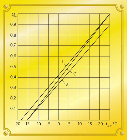

| График Ливчака | ||
В декабре отпраздновал юбилей Вадим Иосифович Ливчак – один из авторитетнейших специалистов в области отопления, вентиляции и кондиционирования воздуха, теплоснабжения и строительной теплофизики, почетный строитель России, лауреат премии Совета Министров СССР, кандидат технических наук, харизматичный и обаятельный человек. Поздравляя его с этой знаменательной датой, коллектив НП «АВОК» искренне желает юбиляру здоровья, неиссякаемой энергии, удачи во всех начинаниях и предлагает назвать разработанный юбиляром оптимальный температурный график регулирования отопления именем его автора – «график Ливчака».
Оптимальный температурный график регулирования отопления предполагает подачу теплоты с учетом увеличивающейся с повышением температуры наружного воздуха доли бытовых тепловыделений в тепловом балансе дома, за счет чего можно сократить теплопотребление системы отопления на 15–20 % с увеличением по мере утепления здания, обеспечивая при этом температуру воздуха в помещениях на комфортном уровне +20…+22 0C и нагрев наружного воздуха для вентиляции в объеме нормативного воздухообмена. В. И. Ливчак впервые апробировал предложенный им график регулирования подачи теплоты в ЦТП московского жилого дома, в котором сам проживал (ул. Зеленодольская, д. 16). Результаты исследования опубликованы в журнале «Водоснабжение и сантехника» № 3 за 1973 год, статья из которого с комментариями автора, дополняющими ее новыми исследованиями, перепечатана в журнале «АВОК» № 6 за 2013 год. Затем этот график был успешно реализован в ЦТП района Выхино и домов 148–156 по Ленинскому проспекту, в 16-этажном доме 150 в системе пофасадного авторегулирования, 22-этажном доме сотрудников «Известий» возле Преображенской площади, 25-этажном доме «на ногах» на проспекте Мира возле ВДНХ, и наконец, такой режим подачи теплоты с коррекцией в зависимости от запаса поверхности нагрева отопительных приборов был восстановлен после комплексного капитального ремонта в 12-этажном доме по ул. Обручева, 57, в котором в отопительном сезоне 2009–2010 годов был достигнут требуемый по СНиП 23-02–2003 уровень энергоэффективности, в то время как в соседних аналогичных домах перерасход теплоты на отопление составлял 30–35 %. Результаты натурных испытаний этого исследования опубликованы в журнале «Энергосбережение» № 4 за 2011 год, а принципы расчета температурного графика подачи теплоты на отопление с учетом выявленного запаса в поверхности нагрева отопительных приборов приведены в журналах «АВОК» (2–2009; 3–2010; 8–2012) и «Энергосбережение» (2–2009). Рекомендации по расчету «графика Ливчака» включены в Свод правил по проектированию тепловых пунктов СП 41-101–95 и в Рекомендации АВОК 2.3–2012 «Руководство по расчету теплопотерь помещений и тепловых нагрузок на систему отопления жилых и общественных зданий». |
