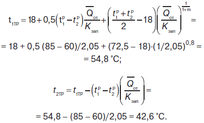

после его просушки. Чтобы устранить этот перегрев в соответствии
с [5] необходимо вместо проектных расчетных параметров теплоносителя
85–60 °C перейти с учетом
Кзап = 2,05
и Qот = 1
на 54,8–42,6 °C:
