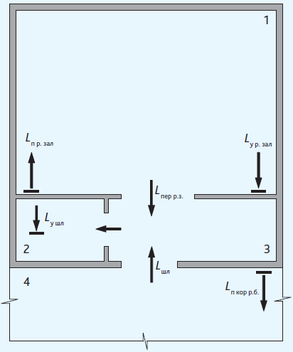

1. Родовые залы со шлюзом, оборудованным санузлом (рис. 7)
В этом случае следует организовать перетекание воздуха из палат и коридора в шлюз. В родовую палату следует подавать воздух в количестве Lп р.зал = Lтр, удалять в количестве Lу р.зал = 0,8 Lп р.зал м3/ч, где Lтр – требуемый воздухообмен родовой палаты, определяемый по расчетам. Остальной объем удаляемого воздуха (20 %) с преобладанием вытяжки над притоком следует удалять из шлюза: Lу шл = 0,2 Lп р.зал + Lшл, м3/ч. Рекомендуемое значение дисбаланса шлюза – 75–100 м3/ч.
В коридоре родового блока необходим подпор воздуха в размере, определяемом по балансу входящих в него помещений (зависит от планировочных решений родового блока): Lп кор р.б. = Lшл × f + Lкор пом, где f – число шлюзов, Lкор пом – дисбаланс помещений родового блока, объединенных коридором, может принимать положительное или отрицательное значение.
Пример. Родовой зал размерами: длина 6 м, ширина 6 м, высота 3 м (рис. 7). Требуемый воздухообмен для примера определен по кратности Lтр = 1 080 м3/ч. Расход удаляемого воздуха Lу р.з. = 0,8 × 1 080 = 864 м3/ч. Перетекает в шлюз Lпер р.з. = 1 080 – 864 = 216 м3/ч; удаляется из шлюза Lу шл = 216 + 75 = 291 м3/ч.
Схема организации воздухообмена в родовых залах, оборудованных санузлом
Рисунок 7.
Схема организации воздухообмена в родовых залах, оборудованных санузлом: 1 – родовой зал; 2 – санузел; 3 – шлюз; 4 – коридор

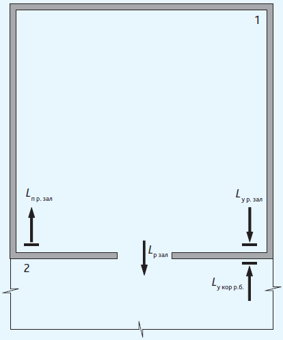

2. Родовые залы без шлюза (рис. 8)
Встречаются случаи, когда родовые палаты проектируются без шлюза. Тогда перетекание воздуха следует организовать из родового зала в коридор родового блока за счет обеспечения в зале подпора воздуха в размере Lп р.зал = Lтр. Вытяжка составляет Lу р.зал = 0,8 Lп р.зал. В коридоре родового блока требуется устройство вытяжки в объеме, определяемом по балансу входящих в него помещений:
Lу кор.р.б. = Lр зал × d + Lпом кор,
где Lр.зал = 0,2 Lп р.зал – дисбаланс родового зала, м3/ч; d – число родовых залов. Lпом кор может принимать положительные или отрицательные значения.
Пример. Дано: родовой зал. Требуемый воздухообмен составляет Lтр = 1 200 м3/ч (по расчету).
Lп р.з. = 1 200 м3/ч. Lу р.з. = 0,8 × 1 200 = 960 м3/ч. В коридор перетекает Lпер р.з. = 1 200 – 960 = 240 м3/ч.
Схема организации воздухообмена в родовых залах без шлюзов
Рисунок 8.
Схема организации воздухообмена в родовых залах без шлюзов: 1 – родовой зал; 2 – коридор

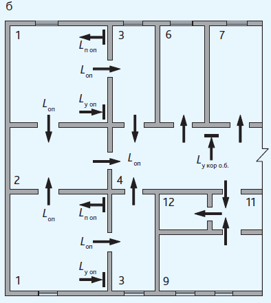

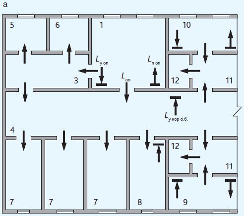

Операционные блоки
Организация перетекания воздуха в операционном блоке должна обеспечивать перетекание воздуха в направлении убывания асептических требований, то есть из более «чистых» помещений в менее «чистые», из операционной в прилегающие к ней помещения и в коридор. Примеры вариантов планировочных решений операционных блоков приведен на рис. 9.
В операционную следует подавать воздух в количестве Lп оп = Lтр оп, а удалять в количестве Lу оп = 0,8 Lп оп. Требуемый воздухообмен операционной Lтр оп определяется расчетом, воздухообмен наркозной, предоперационной и т. д. – по норме кратности. В коридоре операционного блока требуется устройство вытяжки, объем которой определяется по балансу входящих в него потоков воздуха: Lп кор о.б. = Lоп + Lпом кор, м3/ч, где Lоп – дисбаланс операционной, м3/ч; Lпом кор – дисбаланс воздуха остальных помещений операционного блока, имеющих выход в коридор, м3/ч.
В шлюзе, отделяющем лестнично-лифтовой узел от коридора операционного блока, необходимо обеспечить подпор воздуха в размере не менее 10 крат для надежности исключения попадания загрязненного воздуха в коридор операционного блока. В «нейтральной зоне» – вытяжной вентиляции.
В коридоре операционного блока необходимо устройство вытяжной вентиляции (расход определяется по балансу).
Операционный блок
Операционный блок
Рисунок 9.
Операционный блок: а) вход в операционную через коридор; б) вход в операционную через наркозную и предоперационную: 1 – операционная; 2 – наркозная; 3 – предоперационная; 4 – коридор; 5 – стерилизационная; 6 – аппаратная; 7 – кабинеты врачей; 8 – лаборатория срочных анализов; 9 – послеоперационная палата; 10 – палата интенсивной терапии; 11 – шлюз; 12 – санузел

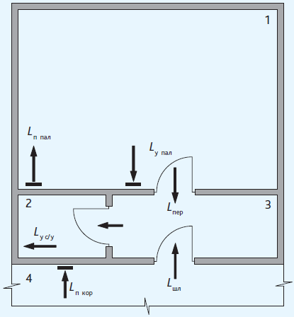

2. Палаты
Подачу воздуха следует осуществлять непосредственно в палату в количестве, равном требуемому по нормам: Lп пал = Lтр с преобладанием притока над вытяжкой на 50 %, удаление в количестве Lу пал = 0,5 Lп пал (рис. 11). Оставшийся объем вытяжного воздуха удаляется из санузла, расположенного в шлюзе: Lу с.у = 0,Lп пал + Lшл; в коридоре секции предусматривается приток в размере Lп кор = Lшл × m + Lкор + Lпом,
где Lшл – дисбаланс шлюза, принимаемый равным 50 м3/ч;
Lкор – подпор в коридоре, принимаемый в 0,5-кратном объеме, м3/ч;
Lпом – дисбаланс входящих в коридор помещений, м3/ч;
m – число шлюзов.
Пример. Палата на 2 койки (рис. 11): Lп пал = 80 × 2 = 160 м3/ч.
Lу пал. = 0,5 × 160 = 80 м3/ч; перетекает из палаты в шлюз Lпер. = 160 – 80 = 80 м3/ч; Lу с.у. = 80 + 50 + 50 = 180 м3/ч.
Организация воздухообмена в помещениях палат
Рисунок 11.
Организация воздухообмена в помещениях палат: 1– палата; 2 – санузел; 3 – шлюз; 4 – коридор

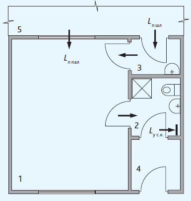

3. Боксы для ВИЧ-инфицированных (рис. 12)
Организация воздухообмена в боксах должна исключать перетекание воздуха из палат в коридор. Приточный воздух рекомендуется подавать из коридора через самозакрывающийся обратный клапан: в помещение палаты в размере Lп пал = Lтр и в помещение шлюза (для компенсации вытяжки из санитарной комнаты) в размере Lп шл = Lс.к. Удаление производить из санитарной комнаты в объеме: Lс.к. = Lу пал + Lс.у. + Lд.к. В коридоре следует предусмотреть приток с подпором Lкор в 0,5 объема коридора:
Lп кор = Lп пал × m + Lп шл × m + Lкор + Lпом,
где m – число палат;
Lпом – дисбаланс помещений, выходящих в коридор, может принимать положительные и отрицательные зачения, м3/ч.
Пример. Дано: бокс с палатой на 1 койку (рис. 12). Требуемый воздухообмен палаты составляет 2,5 кратностей в час или Lтр = 135 м3/ч.
Lпал = Lтр = 135 м3/ч. Lп шл. = 50 + 75 = 125 м3/ч. Lу с.к. = 135 + 125 = 260 м3/ч.
Рисунок 12.
Организация воздухообмена в боксах: 1 – палата; 2 – санитарная комната; 3 – шлюз; 4 – коридор; 5 – наружный тамбур

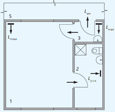

4. Полубоксы для иммунодефицитных больных, которые должны быть защищены от любых видов инфекции (рис. 13)
Необходимо исключить попадание воздуха из палат в коридор и из коридора в палаты. Приток воздуха через воздуховоды систем вентиляции следует подавать непосредственно в палату и в помещение шлюза для создания в нем подпора по отношению к коридору: Lп пал = Lтр; Lп шл = Lс.к. + Lшл, где Lшл – дисбаланс шлюза, рекомендуется принимать равным 75–100 м3/ч.
В коридоре палатной секции предусмотреть вытяжку по балансу объединяемых коридором помещений.
Пример. Дано: полубокс на 1 койку (рис. 13). Требуемый воздухообмен палаты составляет 2,5 кратностей в час или Lтр = 135 м3/ч.
Lп пал = Lтр = 135 м3/ч. Lп шл. = 50 + 75 + 75 = 200 м3/ч. Lу с.к. = 135 + 200 = 335 м3/ч.
Организация воздухообмена в полубоксе для иммунодефицитных больных
Рисунок 13.
Организация воздухообмена в полубоксе для иммунодефицитных больных: 1 – палата; 2 – санитарная комната; 3 – шлюз; 4 – коридор
