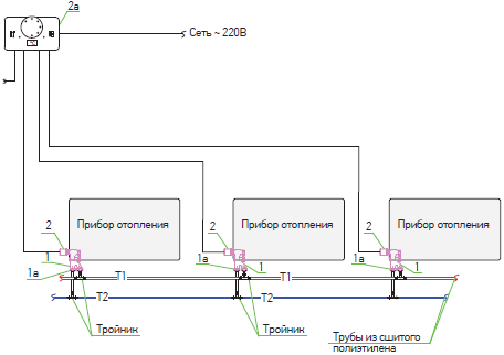

Системы теплоснабжения и отопления
Теплоснабжение объекта осуществляется от индивидуального теплового пункта, расположенного в подвале на отметке –3,00. Теплоносителем для системы отопления служит вода с параметрами +85…+60 °С; для систем вентиляции и теплоснабжения калориферов гаража служит вода с параметрами +90…+70 °С по отопительному графику, в зависимости от температуры наружного воздуха.
Схема подсоединения системы отопления и вентиляции – по независимой схеме. В здании предусматривается водяное отопление наземной части по всему его периметру с поквартирной разводкой.
В качестве отопительных приборов для жилых и офисных помещений принимаются стальные конвекторы «Сантехпром-Авто В» со встроенным терморегулятором Danfoss, на который устанавливаются термостатические элементы, c возможностью настройки на максимальную температуру воздуха в помещении до +24 °C и минимальную не ниже +16 °C. Приборы рассчитаны на рабочее давление 10 бар. Удаление воздуха осуществляется при помощи кранов, встроенных в прибор.
В здании предусматриваются стояки, прокладываемые в шахтах лифтовых холлов. Стояки выполняются из стальных труб, к которым на каждом этаже присоединяются самостоятельные контуры для каждой квартиры из труб, укладываемых в конструкции пола. Трубопроводы выполняются из труб из сшитого полиэтилена. Каждый квартирный узел оборудован запорной арматурой, теплосчетчиком и автоматическим балансировочным клапаном. Узлы ввода в квартиры располагаются в шкафах, в лифтовых холлах.
Отопление цокольного этажа осуществляется за счет теплоотдачи магистралей отопления, теплоснабжения, проходящих по подвалу. Теплопотери составляют 11500 Вт.
Система отопления нежилых помещений первого этажа, в зависимости от площади, занимаемой арендатором, выполняется в подготовке пола по лучевой или периметральной схеме и подключается через свой абонентский узел к своим двухтрубным вертикальным стоякам. Оснащение отопительных приборов и абонентских узлов аналогично квартирному. В нежилых помещениях предусмотрены электронные настенные программируемые термостаты (рис. 1) для поддержания заданной температуры воздуха, преимущественно во время длительного отсутствия людей. Данные термостаты имеют возможность задания различных температур помещения для каждого дня недели, а также в течение суток.
Магистрали прокладываются в цокольном этаже и монтируются из стальных труб по ГОСТ 3262–75*; ГОСТ 10704–76*. Магистральные трубопроводы должны быть покрыты антикоррозийной грунтовкой и теплоизолированы в соответствии со СНиП 41-03–2003. В качестве материала для теплоизоляции труб принят K-Flex для трубопроводов с температурой теплоносителя ниже +100 °С.

Эскиз узла отопления
