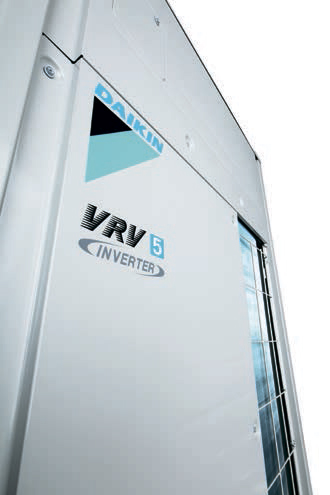

Система Daikin VRV5 была представлена в начале 2020 года и включала в себя ряд уникальных технических решений, позволяющих соблюсти требования нормативных документов в отношении заправки R32 и фактически снять ограничения на применимость для большинства объектов. В 2022 году происходит расширение линейки в двух направлениях.

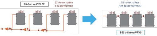

Новые возможности соединения BS-блоков

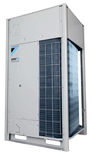

Помимо этого со второго квартала будут доступны для заказа наружные блоки совершенно новой линейки – VRV5 с рекуперацией тепла. Системы с рекуперацией тепла (иногда называемые трехтрубными), будучи традиционным решением для рынка Центральной и Западной Европы, в последнее время приобретают все большую популярность на рынке России. Они обеспечивают более высокий уровень комфорта для потребителя и, при правильном подборе и настройке, – существенное энергосбережение.
VRV5 с рекуперацией тепла в целом базируется на шасси системы VRV IV, но имеет ряд существенных отличий и преимуществ. Из наиболее очевидных – хладагент R32, за счет которого существенно снижается углеродный след системы, более высокая энергоэффективность и сниженная материалоемкость. Если говорить об энергоэффективности, то рост составляет от 3 до 13 % (SEER/SCOP), в среднем 8 %. Что касается материалоемкости, то имеется в виду возможность использования медных труб меньшего типоразмера. В большинстве случаев трубы хладагента на один типоразмер меньше, что дает заметную экономию на монтаже.
Новая линейка хорошо подходит для проектов так называемого зеленого строительства (зданий, проходящих сертификацию по одной из схем устойчивого развития, например BREEAM или LEED). По сравнению с аналогичными по производительности системами на R410A, VRV5 получают дополнительные очки в категориях, имеющих отношение к ограничению вредных выбросов.
Системы VRV5 оснащаются совершенно новыми компрессорами серии P. Отличия заключаются в существенно измененной технологии изготовления, которая позволяет получать отличные характеристики, но в то же время уменьшить размер и вес (т. е., в конечном итоге, материалоемкость конструкции). Новые компрессоры в среднем на 9 % меньше по габаритам и на 16 % легче компрессоров предыдущей серии К. Адиабатическая эффективность выросла на 8–10 % в режиме неполной загрузки (самый частый режим работы современной VRV/VRF-системы).

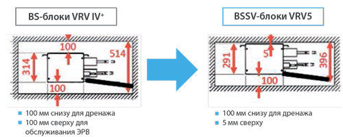

Уменьшение необходимого запотолочного пространства для размещения BS-блоков

Сами по себе BS-блоки для новой системы имеют полностью переработанную конструкцию. Изменения направлены не только на обеспечение работы с утечками, но и на упрощение процедуры монтажа и обслуживания. Как одиночные, так и многопортовые блоки могут объединяться в цепочки, до четырех штук или до 16 портов в цепочке (к примеру, 2×8). Это устраняет необходимость использования разветвителей, а также уменьшается количество паек, таким образом заметно снижается стоимость монтажа.
Конструкция корпуса кардинально переработана. Все операции по обслуживанию могут осуществляться снизу, т. е. отпадает необходимость предусматривать пространство для обслуживания над BS-блоком. Электронные платы расположены на специальной выдвижной платформе, сдвигая которую можно получить доступ к клапанам и другим элементам холодильного контура. Опциональный дренажный насос расширяет возможности по прокладке дренажных труб. В целом с учетом меньшей высоты новые BS-блоки существенно экономят место в запотолочном пространстве – до 20 %.
В линейку входят модули наружных блоков от 8 до 20 ЛС (22,4–56 кВт номинальной холодопроизводительности). Новая линейка будет доступна к заказу, начиная с третьего квартала 2022 года.
