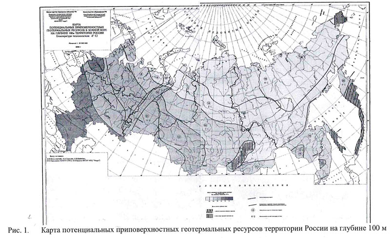

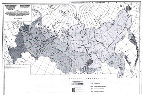

Анализ современного российского опыта геотермального теплоснабжения [2, 3] показывает, что его массовому применению препятствует отсутствие современных методик оценки и расчета тепловых режимов поверхностных слоев грунтов и водоемов. Использование западноевропейских методик без учета специфики российских регионов приводит к существенным проблемам при эксплуатации ГТС, а в ряде случаев – к их дискредитации.
Рисунок 1
Карта потенциальных приповерхностных геотермальных ресурсов территории России на глубине 100 м
При оценке теплового потенциала поверхностных геотермальных ресурсов выделяют два основных подхода:
  1. Исследования всей территории СССР, с оценкой теплового потенциала поверхностных геотермальных ресурсов, выполненные в конце прошлого века горными теплофизиками Ленинградского горного института (ЛГИ) под руководством доктора геолого-минералогических наук Ю. Д. Дядькина и доктора технических наук Э. И. Богуславского. В [4] приведена карта (рис. 1) температурного режима нейтрального слоя территории России, из которой следует, что температура нейтрального слоя зависит от климатических и ландшафтных условий. Для арктических местностей она изменяется от 3 °С до отрицательных значений, а в южных районах составляет 10–15 °С. В регионах современного вулканизма (Камчатка, Курильские острова), где перенос тепла обусловлен конвективной составляющей, температуры грунтов на поверхности земли могут превышать указанные значения.

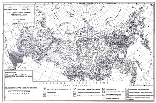

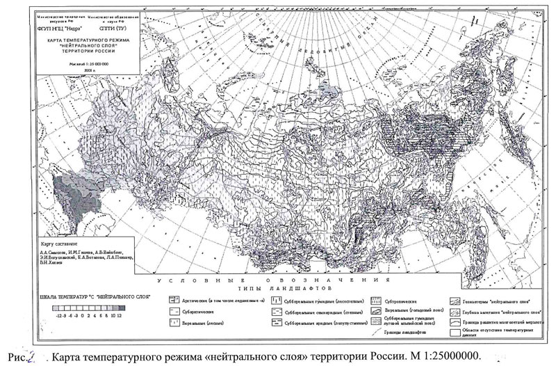

  2. Использование обзорных карт (рис. 2) распределения температур горных пород на глубинах 40, 100, 200 м (в масштабе 1:25 000 000) [4], составленные в Санкт-Петербургском государственном горном институте (техническом университете), преемнике ЛГИ.
Рисунок 2
Карта температурного режима "нейтрального слоя" территории Россиию. М 1:25000000
