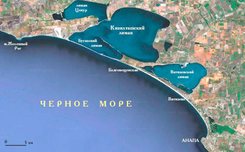

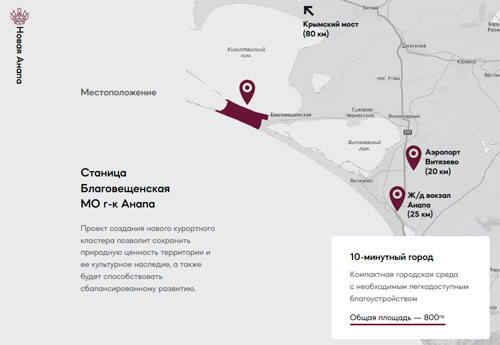

Станица Благовещенская и ТРК «Новая Анапа» на карте п-ва Тамань
По предварительным расчетам, общий объем инвестиций в ТРК составит порядка 250 млрд руб. В настоящий момент реализация проекта находится на стадии концептуального планирования. С помощью мер господдержки инвесторы получат льготные кредиты под 3–5 % на строительство туристической инфраструктуры.
Фактически кластер будет представлять из себя мини-город, в котором уместится все, что нужно для полноценного отдыха. Концепцию курорта называют «10-минутный город». В «Новой Анапе» создадут несколько зон для отдыха, прогулок, здоровья, спорта. Вся застройка будет выполнена в едином архитектурном стиле. На территории кластера построят более 50 гостиниц категорий 3–5 звезд, парки развлечений, океанариум, медицинский и спа-центры, детские спортивный центр и дизайн-центр, школы дайвинга, серфинга, кайтсерфинга, киноцентр и съемочные павильоны, театральную деревню и мини-университет, а также прочие сооружения3.

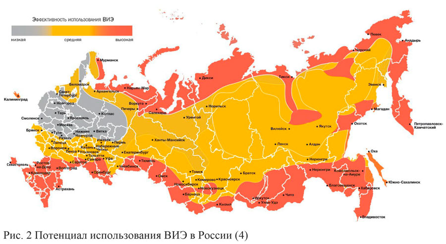

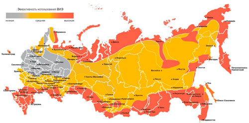

Потенциал использования ВИЭ в России (4)

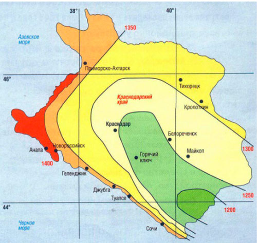

Суммарная солнечная радиация на горизонтальную поверхность на территории Краснодарского края
Рисунок 3.
Суммарная солнечная радиация на горизонтальную поверхность на территории Краснодарского края (кВт·ч/ м2).
Энергоснабжение Краснодарского края
В Краснодарском крае функционирует более 130 субъектов электроэнергетики. Нагрузка на энергетическую систему ежегодно возрастает на 4 %, а потребности края на 40 % покрываются собственной энергией. При этом цены на электроэнергию по сравнению с другими регионами выше на 15–17 %, что объясняет низкую инвестпривлекательность края. Необходимо не только обеспечить энергией ТРК, но и повысить ресурс собственной генерации Краснодарского края.

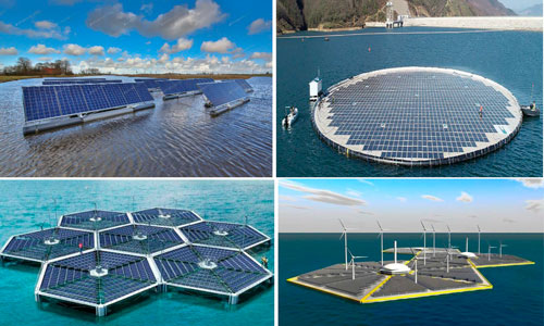

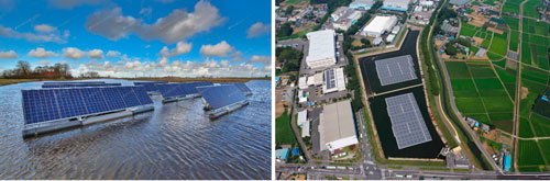

Примеры плавучих СЭС в мире
Рисунок 4.

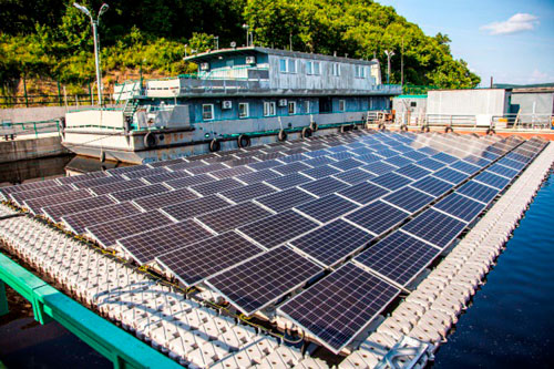

Плавучая СЭС СЭС ГК «Хевел» на водохранилище Нижне-Бурейской ГЭС
Рисунок 5.

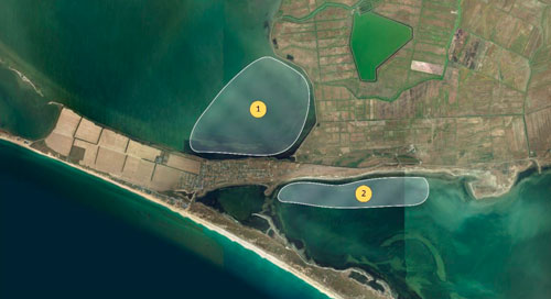

Предлагаемые территории для реализации плавучей СЭС: 1 – в Кизилташком лимане; 2 – в Витязевском лимане
Рисунок 7.

Мировой тренд развития солнечной энергетики в настоящее время – строительство плавучих СЭС. У истоков плавучей солнечной энергетики стоят Япония и Китай, в Европе идею поддержала Великобритания. Концепция строить СЭС на воде только кажется экзотической, а на самом деле они гораздо эффективнее наземных и более экологичны. Воздействие солнца на воде в течение дня обычно более длительное, чем на суше; также вода обладает высокой отражающей способностью, поэтому станции вырабатывают больше электроэнергии. Солнечные панели на воде меньше подвержены запылению, что снижает эксплуатационные затраты. Кроме того, вода помогает охлаждать солнечные модули, что в сочетании с высоким уровнем инсоляции и правильным углом наклона делает их более эффективными. Водоемы, покрытые солнечными панелями, в меньшей мере подвержены цветению водорослей, так как последние не получают достаточного объема солнечного света для активного размножения.
Плавучие солнечные электростанции сегодня работают в Европе, Китае, США, Сингапуре, Индии и других местах. Во всем мире насчитываются десятки подобных сооружений. У плавучих солнечных установок большой потенциал, это направление набирает обороты во всем в мире, и Россия не является исключением. По оценкам международного агентства IRENA, подобные проекты действуют более чем в 60 странах, а их общая мощность в 2020 году достигла 2,6 ГВт [4].
Самая большая плавучая солнечная электростанция в мире мощностью 40 МВт находится в городе Хуайнань. В качестве водоема был использован заброшенный карьер площадью около 4 км2, заполненный непригодной для использования водой. На площади 86 га расположились 160 тыс. плавучих платформ для солнечных батарей. За работой электростанции следят беспилотники.

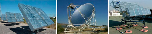

Солнечные станции концентраторного типа (8)
Рисунок 11.
В России пока действует лишь один подобный объект (1,3 МВт), возведенный летом 2020 года в Амурской области. Это действительно так, первый проект был реализован группой компаний «Хевел» и ПАО «РусГидро» на водохранилище Нижне-Бурейской ГЭС . В планах компании дальнейшее развитие данного направления.
Солнечные модули зафиксированы на специальных понтонных блоках. Гибкость системы обеспечивается за счет особой схемы соединения плавучих блоков и рассчитана на колебания водной поверхности различной амплитуды. Конструкция подбирается с учетом конкретных климатических условий и особенностей водоема. Дополнительное преимущество – мобильность: при необходимости СЭС может быть легко перемещена в любую другую точку водоема.
Поскольку ТРК «Новая Анапа» располагается на песчаной косе, которая омывается Черным морем и водами Кизилташского, Витязевского и Бугазского заливов, в их акватории можно разместить плавучие СЭС большой мощности.
Кизилташский лиман является крупнейшим на российском юге. Его длина достигает 18,5 км, ширина около 14 км. Площадь акватории 137 км2. В лимане можно купаться, глубины здесь небольшие – до 1,5–2,5 м, этого хватает, чтобы поплавать. Соленость воды в водоеме в 2–3 раза выше, чем в Черном море, и примерно такая же, как в Средиземном море. Кизилташский лиман не значится в числе мест отдыха первой величины. Витязевский лиман располагается между Кизилташским лиманом и пос. Витязево в 18 км от центра Анапы. Площадь лимана составляет 64 км2, его глубина достигает 2 м , средний показатель – 1,3 м, что совершенно не подходит для купания [5].
Небольшая глубина, отсутствие камней, скал и волн, постоянно дующий в одну сторону ветер создают идеальные технические и экономические условия для сооружения на лиманах СЭС общей мощностью до 300 МВт. Ее реальная мощность может быть уточнена в ходе балансовых расчетов мощностей всего энергоцентра и выполнения ТЭО.

В качестве экспериментальных образцов возможно создание СЭС на основе разных технологий преобразования солнечного света и конструирования панелей, применение станций концентраторного типа, а также с позиционированием по положению солнца.
