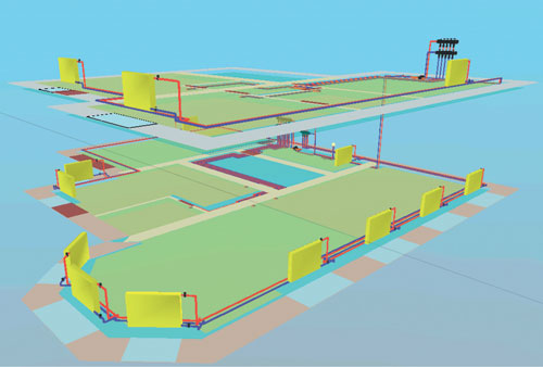

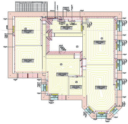

Поэтому если в первую очередь стоит задача о проведении гидравлического расчета, то рекомендуем воспользоваться программой Pro Aqua SET 7.2, разработанной на базе платформы Sankom Audytor SET 7.2.
Возможности программы:
• расчет таких систем, как отопление, теплый пол, холодоснабжение, теплоснабжение, горячее водоснабжение;
• отрисовка систем в аксонометрии, на планах, на развернутой плоскости;
• подбор настроек на балансировке;
• подбор диаметров на балансировке, арматуре, трубах;
• подбор отопительных приборов (длина/количество секций);
• подбор насоса или рабочей точки;
• анализ системы на ошибки при проведении поверочного расчета;
• трехмерная визуализация систем.
