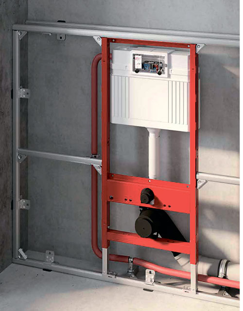

Основой несущей конструкции является профильная труба с угловыми соединителями. Профиль фиксируется к строительным конструкциям при помощи одинарных или двойных креплений.
Несущая конструкция TECEprofil допускает вариативность и обеспечивает максимальную стабильность.
Основные детали системы
Угловое соединение TECEprofil:
• всегда создает надежное соединение двух отрезков профиля или крепление к раме застенного модуля;
• простой монтаж благодаря продуманной конструкции;
• никакого литья под давлением или пластика – соединение, сделанное из металлического листа, сохраняет прочность даже в случае пожара.
Труба из профиля TECEprofil:
• повышенная безопасность в случае пожара благодаря профилю из оцинкованной стали;
• великолепные прочностные характеристики благодаря ребрам жесткости.
Крепежный уголок TECEprofil:
• регулируется по глубине и высоте;
• компенсирует отклонения на капитальных и гипсокартонных стенах.
При этом допускается применение даже отрезанных со скосом профилей; возможно также отклонение от правильного размера в несколько миллиметров. Отклонения до 8 мм легко устраняются в процессе монтажа.
Для настенного крепежа используется массивный кронштейн, который обеспечивает:
• компенсацию отклонений конструкции;
• большой диапазон регулировки;
• звукоизоляцию за счет применения резиновой прокладки.
Несущая конструкция TECEprofil позволяет построить любую стену, которая требуется (по высоте, ширине и т. д.), при этом всегда безопасную и по самым простым правилам. Высота санитарных стен может достигать 4500 мм. То же самое касается креплений – при пристенной или отдельно стоящей конструкции даже большие шаги крепления до 1200 мм не являются проблемой.

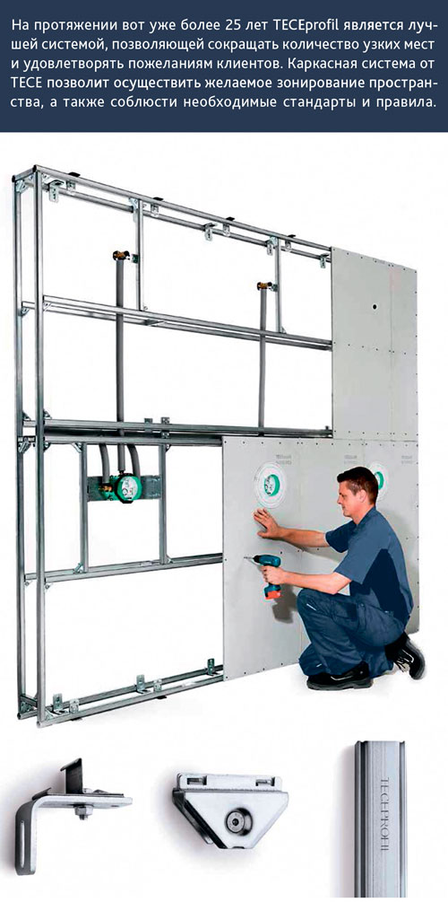

Практичные панельные листы TECEprofil позволяют без труда обшить несущую конструкцию. Прочные гипсокартонные листы 18 мм необходимого формата можно устанавливать в один слой.

Вставить, выровнять, закрепить – эта простая и универсальная концепция позволяет одному монтажнику с помощью TECEprofil осуществить весь комплекс необходимых работ в ванной, вплоть до подготовки поверхности для укладки плитки. В его распоряжении несколько деталей, множество комбинаций и большой выбор готовых модулей.
