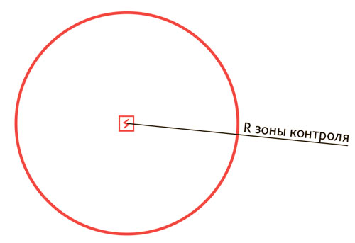

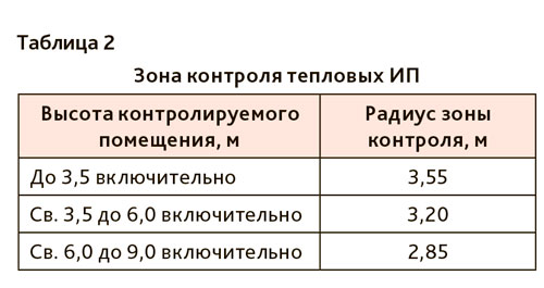

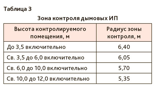

Зона контроля пожарных извещателей
Ранее в СП 5.13130.2009 были даны максимальные расстояния от извещателя до стены (например, 4,5 м при высоте защищаемого помещения до 3,5 м). Однако придерживаться данных значений получалось не всегда. Например, имели место ситуации, когда максимальное расстояние до стен согласно СП соблюдалось, но расстояние до угла помещения (гипотенуза) его превышало. Чтобы избежать таких казусов, было введено понятие «Зона контроля пожарного извещателя» (ЗКПИ) – это окружность с определенным радиусом согласно СП 484.1311500.2020 в зависимости от высоты установки ИП (табл. 2, 3), типа точечного извещателя (рис. 4). Таким образом, теперь ИП размещаются без привязки к каким-либо конкретным цифрам (расстояние от стен, расстояние между ИП) – проектировщика интересует только зона покрытия этих извещателей, т. к. не должно оставаться пространств, которые не контролируются извещателями.
Рисунок 4.
Например, спринклеры расставляют с учетом эпюр орошения, чтобы в случае возникновения пожара все помещение было перекрыто спринклерами.
В случае пожарных извещателей действует тот же принцип: «круги» зон извещателей должны покрывать все помещение.

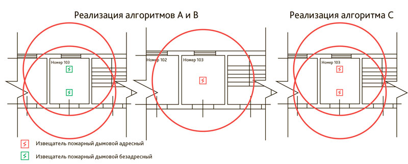

Алгоритмы принятия решения о пожаре
Алгоритм принятия решения о пожаре – это недавно введенное понятие. Согласно п. 6.4 СП 484.1311500.2020, принятие решения о возникновении пожара в заданной зоне контроля пожарной сигнализации (ЗКПС) должно осуществляться выполнением одного из алгоритмов: А, В или С.
Алгоритм А должен выполняться при срабатывании одного пожарного извещателя (ИП) без осуществления процедуры перезапроса. Для данного алгоритма могут применяться ИП любого типа. Самый простой вариант – это извещатель пожарный ручной (ИПР).
Алгоритм В должен выполняться при срабатывании автоматического ИП и дальнейшем срабатывании этого же или другого ИП той же ЗКПС не более чем за 60 с. При этом повторное срабатывание должно осуществляться после процедуры автоматического перезапроса. Для данного алгоритма могут применяться автоматические ИП любого типа при условии информационной и электрической совместимости для корректного выполнения процедуры перезапроса.
Алгоритм С должен выполняться при срабатывании одного автоматического ИП и дальнейшем срабатывании другого автоматического ИП той же или другой ЗКПС, расположенного в этом помещении.
Выбор конкретного алгоритма осуществляет проектная организация. Алгоритмы А и В применимы для всех систем, за исключением сигналов управления СОУЭ 4–5 типа и АУПТ, для которых четко прописан алгоритм С. Сигналы управления СОУЭ 4–5 типов и АУПТ могут быть сформированы от ЗКПС при выполнении алгоритма А, если в данной ЗКПС установлены только ИПР.
Рисунок 5
Размещение пожарных извещателей при различных алгоритмах работы
Для реализации алгоритмов А и В в ЗКПС защищаемое помещение должно контролироваться не менее чем (один из вариантов):
• двумя автоматическими безадресными ИП при условии, что каждая точка помещения (площадь) контролируется двумя ИП;
• одним автоматическим адресным ИП при условии, что каждая точка помещения (площадь) контролируется одним ИП.
Для реализации алгоритма С защищаемое помещение должно контролироваться не менее чем двумя автоматическими ИП при условии, что каждая точка помещения (площадь) контролируется двумя ИП.
Для любого алгоритма наряду с автоматическими ИП могут размещаться извещатели пожарные ручные (ИПР), при этом для выполнения любого алгоритма достаточно срабатывания одного ИПР.
Вышесказанное еще раз подтверждает, что использование безадресной системы неинформативно, дорого и непродуктивно.

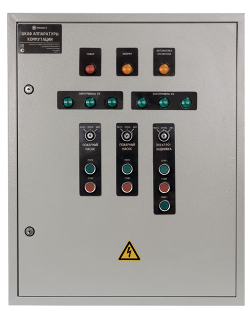

Наиболее удобным оборудованием для автоматизации является шкаф управления и коммутации для внутреннего противопожарного водопровода (ШУК-ВПВ) (рис. 7).
Аппаратура коммуникации ШУК-ВПВ
Рисунок 7.
Шкаф предназначен для коммутации силовых цепей:
• до двух пожарных насосов;
• не более одного жокей-насоса;
• не более двух пожарных электрозадвижек;
• коммутации силовых цепей автоматического включения резерва электропитания (АВР).
Аппаратура коммутации ШУК-ВПВ может быть выполнена с использованием комплектующих ABB, Schneider Electric или DEKraft по выбору заказчика.
Конфигурирование ШУК-ВПВ осуществляется при помощи программы «Конфигуратор», доступной на сайте www.plazma-t.ru.

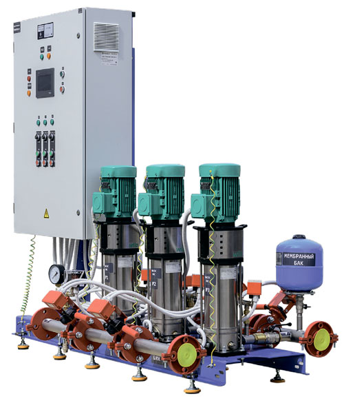

Например, моноблочная автоматическая установка повышения давления SmartStation (рис. 8) предназначена для перекачивания и повышения давления воды в системах водоснабжения (в том числе и питьевого водоснабжения) на любых объектах. Также насосная установка SmartStation предназначена для систем холодного водоснабжения, совмещенных с внутренним противопожарным водопроводом. Применяемая в составе установок энергоэффективная система автоматики имеет сертификат соответствия современным требованиям пожарной безопасности.
Автоматическая установка повышения давления SmartStation
Рисунок 8.
Конфигурирование насосных установок SmartStation осуществляется при помощи программы «Конфигуратор».
Гидравлические характеристики:
• максимальный напор – 160 м;
• расход – 1–840 м3/ч;
• температура перекачиваемой жидкости от 0 до +60 °С;
• максимальное рабочее давление – 16 бар.
• количество насосов 2–6.

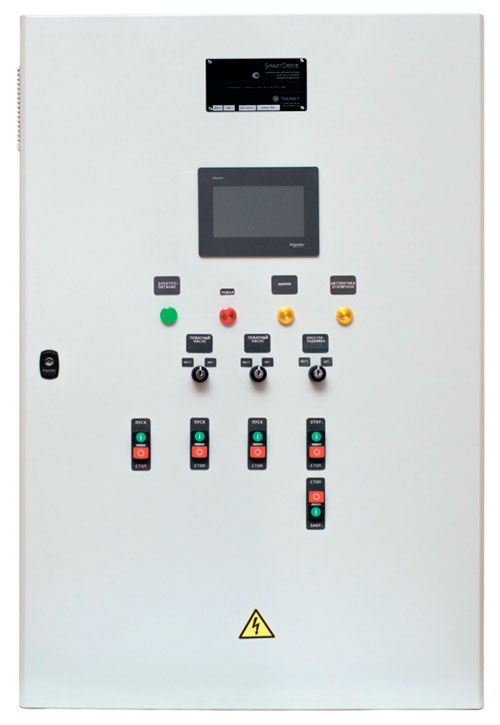

Также возможно применение только шкафа управления SmartDrive (рис. 9).
Шкаф управления SmartDrive
Рисунок 9.
Шкаф управления SmartDrive предназначен для работы в составе насосной установки повышения давления хозяйственно-питьевого назначения и противопожарного водопровода в зданиях любого назначения и в промышленности.
Он представляет собой функционально законченное низковольтное коммутационное устройство со встроенной графической сенсорной панелью и контроллером управления.
Конфигурирование SmartDrive осуществляется при помощи программы «Конфигуратор».
Варианты управления насосами (до 6 шт.):
• ПЧ на каждый насос;
• один ПЧ на все насосы;
• один ПЧ на все насосы с УПП;
• без ПЧ (релейный режим).
Мощность насосов до 45 кВт, до двух электрозадвижек, протокол Ethernet Modbus TCP/IP.
Другие характеристики:
• встроенный АВР;
• местное управление;
• контроль силовых цепей для исполнения ВПВ;
• степень защиты оболочки IP54;
• аппаратура коммутации Schneider Electric.

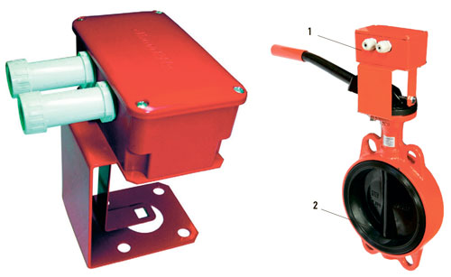

Автоматический контроль положения затворов
Есть еще один нюанс, который, возможно, кому-то пока неизвестен: согласно СП, положение ручных затворов необходимо контролировать автоматически.
СП 10.13130.2020 СПЗ «Внутренний противопожарный водопровод»: «П. 13.8. Запорные устройства, устанавливаемые на входном и выходном напорных трубопроводах пожарного насоса, должны обеспечивать автоматическую сигнализацию, идентифицирующую положение их затвора «Закрыто» – «Открыто».
СП 485.1311500.2020 СПЗ «Установки пожаротушения автоматические»: «П. 6.1.21. В запорных устройствах (задвижках, дисковых затворах и т. п.), установленных на вводных трубопроводах к пожарным насосам, на подводящих, питающих и распределительных трубопроводах, должен быть обеспечен автоматический контроль обоих крайних состояний затвора – полностью открыто и полностью закрыто. Запорные устройства, устанавливаемые на входном и выходном напорных трубопроводах к пожарным насосам, должны быть нормально открыты».
Датчик контроля положения затвора SmartFly
Рисунок 10.
Датчик контроля положения затвора SmartFly®: 1 – датчики контроля положения ручного дискового затвора SmartFly®; 2 – ручной дисковый затвор
Для решения данной задачи рекомендуем использовать датчик положения затвора SmartFly® (рис. 10), который предназначен для автоматического контроля открытого и закрытого положения практически любого ручного затвора.
