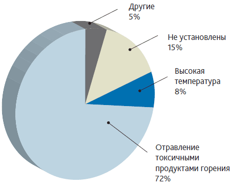

Более 70 % людей гибнет от воздействия токсичных продуктов горения (рис. 1), что также относится к сфере противодымной вентиляции, еще почти 10 % – от действия высокой температуры, а остальные, видимо, в результате комбинированного воздействия этих и других факторов. Усугубляется это тем, что ¾ людей гибнет в неадекватном состоянии: либо в состоянии сна, либо в состоянии опьянения. Это говорит о том, что системы раннего обнаружения пожара, в том числе системы противодымной вентиляции, должны эффективно функционировать с большим запасом (см. требование ч. 1 ст. 56 Федерального закона от 22 июля 2008 года № 123-ФЗ «Технический регламент о требованиях пожарной безопасности»), потому что, как показывает практика, процесс эвакуации либо спасения людей пожарными подразделениями может затягиваться по сравнению с тем, что обычно закладывается в расчеты соответствующих систем.
Рисунок 1. Причины гибели людей при пожарах |
