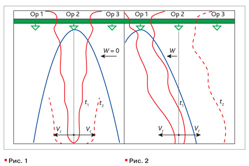

Влияние СДВ на эффективность АУП рассмотрим на следующем примере: в одном помещении расположены и СДВ, и водяная спринклерная АУП.
Для того чтобы проиллюстрировать влияние СДВ на водяную спринклерную АУП, рассмотрим два случая: при отсутствии или при наличии СДВ в защищаемом помещении площадью ~ 1000 м2, относящемся к группе помещений 1 по Приложению Б СП 5.13130.2009 (расчетная защищаемая орошением площадь при этом составляет 60 м2, а общий расход АУП – 10 л/с). На этой расчетной площади при сетке размещения спринклерных оросителей 4 × 4 м может располагаться ориентировочно не менее 4 оросителей.
В первом случае (рис. 1), при возникновении пожара, тепловые потоки поднимаются вверх. Под их воздействием возрастает температура окружающей вокруг оросителя среды, и постепенно повышается температура теплового замка спринклерного оросителя Ор 2 (например, колбы). Как только температура теплового замка достигнет температуры срабатывания, ороситель Ор 2 активируется, и распыленный водяной поток воздействует на очаг пожара. Причем время активации оросителя зависит от интенсивности тепловыделения пожарной нагрузки, номинальной температуры срабатывания оросителя и высоты помещения. Если при этом линейная скорость распространения пожара не очень высокая и вся площадь очага пожара находится в зоне эффективного действия водяного потока оросителя, то пожар будет потушен. Во втором случае (рис. 2), при возникновении пожара, сразу же срабатывает СДВ, которая, как правило, имеет свой контур пожарной сигнализации, срабатывающий на один из факторов пожара и чаще всего реагирующий на появление дыма. Причем дымовые пожарные извещатели намного чувствительнее тепловых пожарных извещателей (функцию которых в спринклерных оросителях выполняют чувствительные элементы тепловых замков).
Влияние системы противодымной вентиляции на работу автоматических установок пожаротушения
Поэтому первоначально и намного раньше АУП в рабочий режим включается СДВ. При этом тепловой поток очага пожара искажается и становится ориентированным в сторону вентиляционных отверстий СДВ, в связи с чем заметно возрастает температура окружающей среды вокруг оросителя Ор 1, а вокруг оросителя Ор 2 практически не изменяется. Как только температура теплового замка Ор 1 достигает температуры срабатывания, он активируется, но его распыленный водяной поток орошает не очаг пожара, а не подверженную пожаром зону, и, следовательно, нисколько не препятствуя распространению пожара вправо.
Температура окружающей вокруг оросителя Ор 2 среды постепенно возрастает, повышается и температура его теплового замка. Как только температура теплового замка оросителя Ор 2 достигнет температуры срабатывания, ороситель Ор 2 активируется и распыленный водяной поток начинает воздействовать на очаг пожара. Но за это время пожар распространится вне пределов эффективного действия распыленного потока оросителя Ор 2. Таким образом, последовательно, один за другим, сработают все оросители. При подаче насоса всего 10 л/с, как только сработает 6–7 оросителей, давление в трубопроводной системе АУП резко снизится, и из последующих активируемых оросителей вода будет вытекать отдельными струйками. Такой процесс неуправляемого развития пожара продолжится до тех пор, пока огонь не уничтожит все материальные ценности, находящиеся в помещении.
В протоколах разбора пожаров в таких случаях указывают, что АУП сработала, но функций своих не выполнила. На самом деле причина не в АУП, а в неквалифицированном проектном решении. Если в одном помещении запланированы и СДВ, и спринклерная АУП, то, возможно, необходимо дать предпочтение или дренчерной АУП, либо вовсе отказаться от СДВ, руководствуясь при этом положением п. 14.5 СП 5.13130.2009: «Пуск системы противодымной вентиляции рекомендуется осуществлять от дымовых или газовых пожарных извещателей, в том числе и в случае применения на объекте спринклерной установки пожаротушения. Пуск системы противодымной вентиляции должен производиться от пожарных извещателей:

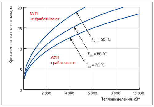

Рассмотрим пример, когда в помещении высотой 10–15 м находится незначительная пожарная нагрузка. Такое сочетание факторов возможно, например, в выставочных залах, для которых характерна рассредоточенная на расстоянии друг от друга пожарная нагрузка в виде стендового оборудования, мебели, коврового покрытия и т. п. При возникновении пожара, температура под потолком, где размещены спринклерные оросители, может быть меньше температуры срабатывания спринклерного оросителя, т. е. все целиком сгорит, а оросители так и не сработают.
Температура и время активации спринклерного оросителя зависят в основном от его номинальной температуры срабатывания, высоты установки и интенсивности развития пожара (рис. 3 [2]). При некорректном выборе чувствительности и быстродействии спринклерных оросителей нередки случаи, когда они либо не реагируют на пожар, либо активируются, но АУП свою функциональную задачу не выполняет, т. е. объект защиты полностью уничтожается пожаром.
Традиционные спринклерные АУП не срабатывают при большой
высоте помещения
Рисунок 3.
Традиционные спринклерные АУП не срабатывают при большой высоте помещения

В настоящее время разработан инженерный метод экспресс-оценки эффективности спринклерной АУП для достаточно высоких помещений, который приведен в проекте новой редакции СП 5.13130.2009 (Приложение Г). Согласно приведенной в этом приложении методике использование спринклерной АУП допускается при подтверждении выполнения следующих условий:
  • мощность теплового потока в зоне расположения спринклерного оросителя достаточна для его срабатывания;
  • к моменту активации спринклерного оросителя площадь пожара не превышает площади, защищаемой этим оросителем, т. е. время активации оросителя меньше продолжительности развития пожара по защищаемой оросителем площади.
Если к моменту активации спринклерного оросителя эти условия не выполняются, то использование спринклерной АУП неэффективно и целесообразно использовать другие способы защиты, например дренчерную АУП или спринклерную АУП с принудительным пуском.
