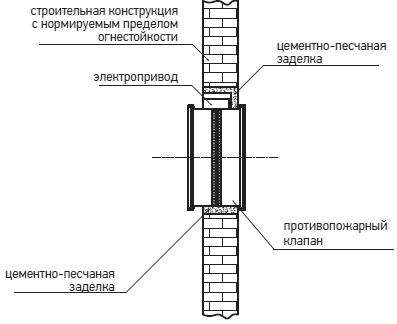

В настоящее время в практике проектирования и монтажа систем общеобменной вентиляции существует несколько монтажных схем установки противопожарных НО клапанов. Перечислим их. Первая схема (рис. 1) предусматривает установку изделия непосредственно в сечении ограждающей конструкции с нормируемым пределом огнестойкости с его расположением на вентиляционном канале.
Рисунок 1. |

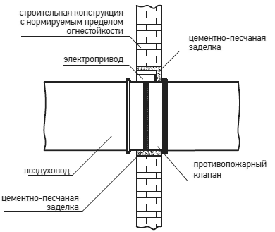

Вторая схема (рис. 2) допускает установку противопожарного НО клапана на вентиляционном канале за пределами ограждающей конструкции с нормируемым пределом огнестойкости, при условии обеспечения предела огнестойкости воздуховода на участке от заслонки клапана до строительной конструкции не менее установленного для клапана. Обе схемы допущены сводом правил [2].
Рисунок 2 (подробнее) |
