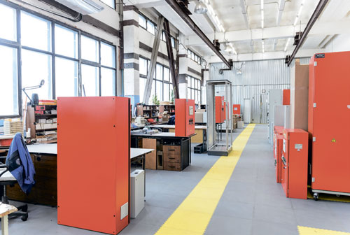

Компания «Плазма-Т» осуществляет полный цикл производства от разработки конструкторского решения до передачи готового изделия. Если говорить именно о производственных процессах, то у нас оснащены участки механообработки узлов и деталей, включая цех покраски деталей, участки слесарных работ, участки радио-монтажа, монтажа электротехнической продукции, сборки моноблочных установок. О последних расскажу подробнее.

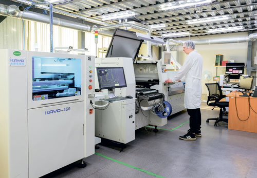

Участок радиомонтажа оборудован автоматической линией установки радиоэлектронных компонентов и предназначен для монтажа чип-элементов на печатные платы: на печатной плате устанавливаются элементы сразу для восьми пожарных извещателей. После того как все элементы и блоки расставлены, происходит их термическая запайка. Такой автоматизированный процесс для одной заготовки комплекта плат занимает не более пяти минут. Затем заготовки платы перемещают на участок монтажа навесных элементов и монтировки плат с последующей сушкой в вытяжном шкафу.
Данный цикл производства завершается проверкой исправности платы извещателей на компьютере при помощи специализированного программного обеспечения. На плате предусмотрены специальные контрольные точки, по которым и производится проверка на правильность монтажа электронных компонентов. В том случае, если программный комплекс обнаруживает какую-то неисправность, плата отбраковывается. Если все выполнено корректно, плата поступает на участок сборки пожарных извещателей, где происходит запрессовка контактов в базы (в них устанавливаются извещатели) и осуществляется конечная сборка пожарных извещателей и других адресных устройств.

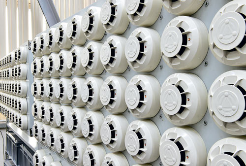

После финальной сборки все готовые извещатели и модули поступают на участок прогона, на котором в течение двух-трех часов осуществляется проверка на работоспособность одновременно до 255 адресных устройств (извещателей и модулей). В случае выявления неисправности она фиксируется регистрирующими приборами и производится отбраковка извещателя или модуля.

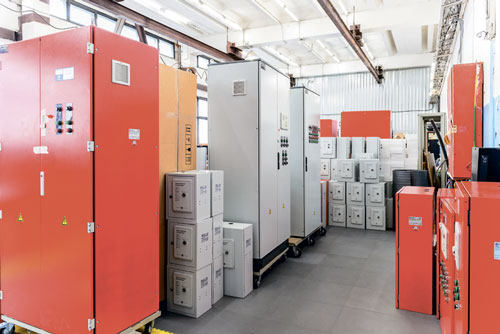

Участок монтажа электротехнической продукции производит силовые шкафы для управления системами водяного пожаротушения, внутреннего противопожарного водопровода, противодымной вентиляции, систем холодного водоснабжения, совмещенных систем ХВС и ВПВ и др. В целом производство силовых шкафов осуществляется по следующей цепочке: получение на складе всех комплектующих для изготовления одного шкафа, проведение слесарных работ корпуса, сборка и электромонтаж шкафа, оклейка всех внутренних элементов и подготовка эксплуатационной документации, программирование параметров (для отдельных типов шкафов), индивидуальная проверка готового изделия на участке ПСИ, где проверяется не только работоспособность изделия, но правильность оклейки и оформления документации.
Участок сборки моноблочных установок. В компании «Плазма-Т» представлен полный цикл производства насосных станций от деталей (датчики давления, датчики положения дискового затвора и др.) и корпусов и заканчивая готовым изделием. Все детали, узлы и элементы установок – собственного производства. По сути, цикл производства любой насосной установки аналогичен цепочке изготовления шкафов управления, за исключением одного важного этапа. После полной сборки насосной установки производится опрессовка системы для проверки герметичности элементов установки. В случае подтверждения герметичности всех узлов и элементов установка разбирается на модули для удобства перевозки и монтажа и упаковывается для отправки заказчику. Эта проверка обязательна для всех наших насосных установок, что позволяет исключить выпуск с производства некачественного товара.

Конечно, а в случае извещателей мы имеем трехэтапную проверку: первый – на уровне платы, второй – технологический прогон и третий – индивидуальная проверка на участке приемо-сдаточных испытаний. На последнем этапе производится индивидуальная проверка каждого пожарного извещателя на работоспособность с помощью специализированного ПО. И только после этого извещатели и модули попадают на склад промежуточной продукции, где маркируются в соответствии с их типом и обозначением и упаковываются. Более того, проверка осуществляется не только во время производства, но и до его начала, при приемке комплектующих изделий в момент поставки; также проводятся отдельные проверки поставленных партий, индивидуальные проверки поступивших на склад насосных агрегатов и других сложных технических устройств, дополнительные проверки при выдаче комплектации на производство. Такой подход гарантирует высокое качество и надежность нашей продукции.
