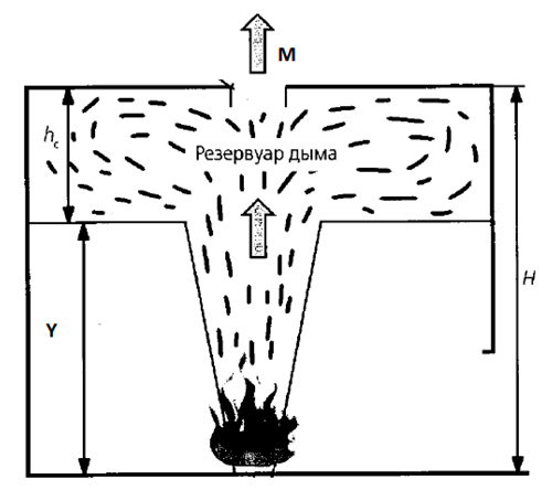

Рис. 1
Схема очага горения в закрытом помещении.
Н – высота потолочного перекрытия; Y – высота нижней границы дыма; hc – толщина дымового слоя (резервуара дыма); М – массовый расход, удаляемых продуктов горения.

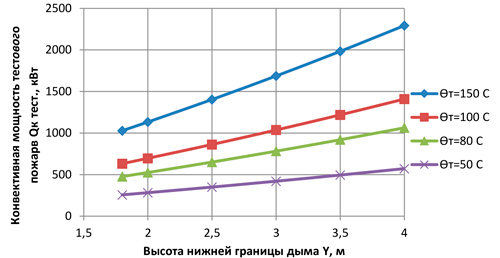

На Рис.2 представлены результаты расчета значения Qктест при различных высотах потолка и нижней границы дымового слоя.
График зависимости конвективной мощности тестового пожара
Рис. 2
График зависимости конвективной мощности тестового пожара Qк тест от высоты нижней границы дыма, полученных при масштабировании пожара одного автомобиля Qк пр = 3000 кВт, Y = 2 м, при заданных значениях Θтест.

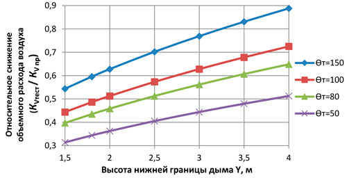

Следующей задачей является масштабирование параметров противодымной вентиляции, соответствующее тестовому пожару. Целью масштабирования производительности приточно - вытяжной противодымной вентиляции является определение относительного снижения объемного расхода (КVтест / КV пр) в соответствии с (13).
На Рис. 3 представлены результаты расчета значения (КVтест / КV пр)  при различных высотах потолка и нижней границы дымового слоя.
Рис. 3
График зависимости относительного снижения объемного расхода воздуха (КVтест / КV пр)  тестового пожара от высоты нижней границы дыма при заданных значениях Θтест, полученных при масштабировании пожара одного автомобиля Qк пр = 3000 кВт, Y = 2 м.
Из графика Рис. 3 видно, что производительность вентилятора дымоудаления при дымовых испытаниях должна уменьшаться в соответствии со шкалой, заданной уравнением (6). В этом случае глубина дымового слоя в ходе испытаний будет такой же как в проектных условиях.

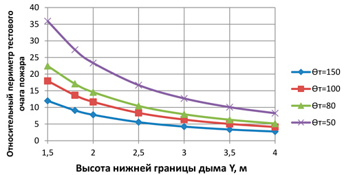

Отношение периметра к площади поддона с тестовым топливом Ртп/Sтп (далее относительный периметр) является характеристикой способности создать очаг тестового пожара, соответствующий результатам моделирования по Qктест и Ртест, на базе выбранного типоразмера поддона.
Результаты расчета относительного периметра тестового пожара, полученного при моделировании пожара одного автомобиля представлены Рис. 4.
Рис. 4
График зависимости относительного периметра  тестового пожара Ртп/Sтп от высоты нижней границы, полученных при масштабировании пожара одного автомобиля Qк пр = 3000 кВт, Y = 2 м, дыма при заданных значениях Θтест.
Моделирование очага горения при заданных значениях Θтест = 80 – 150 0С может осуществляться с помощью поддонов с топливом из Таблицы 1. Исключением является случай, когда высота нижней границы дыма меньше 2 м при Θтест меньше 50 0С. Очевидно, что в этом случае надо использовать топливные лотки типоразмера меньше А5.

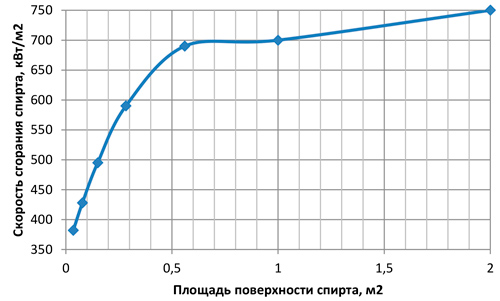

Далее, исходя из площади квадратного лотка, уточняется значение qт пов с помощью графика, приведенного в [2] и представленного на Рис. 5.
Поверхностная  скорость сгорания спирта
Рис. 5
Поверхностная скорость сгорания спирта.

В соответствии с графиком Рис. 5 значение qт пов = 430 кВт/м2.
Повторив вычисление получим d = 0,446 м и Nу = 6, поверхность спирта в лотке 0,199 м2. Дальнейшие итерации расчета практически не меняют результат.

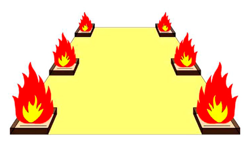

На Рис. 6 показано как поддоны с топливом устанавливаются на достаточном удалении друг от друга на площадке 2х5 м, соответствующей габаритам пожара одного автомобиля [13].
Схема  расположения стандартных топливных поддонов
Рис. 6
Схема расположения стандартных топливных поддонов (Пример 2) при создании тестового пожара одного автомобиля на площадке 2х5 м.

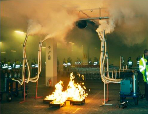

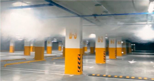

Важной особенность таких испытаний является использование искусственного дыма с целью визуализации воздушных потоков от тестового пожара и противодымной вентиляции. Более подробно об организации таких испытаний написано в работе [3].
На Рис. 7 показаны испытание горячим дымом, проводившиеся в Германии.
Рис. 7
Другой пример аналогичные испытания на подземной автостоянке в Казани [14]. Испытания выполнены специалистами компании Flakt Group Россия.
На Рис. 8 фрагмент таких испытаний в помещении с высотой потолка 3,2 м.
Фрагмент испытаний горячим дымом при  пусконаладочных испытаниях
Рис. 8
Фрагмент испытаний горячим дымом при пусконаладочных испытаниях противодымной продольной вентиляции подземной автостоянки в Казани.
Продольный поток холодного воздуха удерживает нижнюю границу дыма на расчетной высоте Y = 2 м.
Следует отметить, что испытания горячим дымом в Казани выполнялись на основе стандарта [2] и опыта выполнения подобных испытаний в Европе. Отсутствие отечественного нормативного документа затрудняет применение испытаний горячим дымом при выполнении пусконаладочных работ систем противодымной вентиляции.
