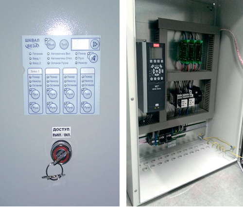

Схема проектирования и поставок «ШКВАЛ» от «ВЕЗА» повторяет практику поставок спринклерных станций пожаротушения, для которых специализированные шкафы изготавливает сам производитель станции. Фактически «ВЕЗА» разработала и производит шкафы управления серии «ШКВАЛ» (выпускаются по ТУ 4371–172–40149153–2014) строго под оборудование ПДВ.

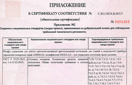

Шкаф управления «ШКВАЛ» – сертифицированный прибор управления противопожарный (ППУ), комплектное техническое средство, обеспечивающее управление исполнительными устройствами средств противодымной защиты и контроль целостности и функционирования линий связи между ППУ и исполнительными устройствами (п. 3.48 ГОСТ Р 53325–2012). Он относится к так называемому «нижнему» уровню, т. е. получает команды от так называемого «верхнего» уровня ППКП и осуществляет управление и контроль линий до оборудования.
«Как показывает практика, – заключает технический директор “ВЕЗА” Ф. И. Андронов, – создать такой прибор не так просто, мало кто из производителей готов брать на себя такую работу и ответственность. Наше предприятие на разработку и отладку изделия ППУ “ШКВАЛ” потратило значительное время, а сегодня в компании организована специальная группа для проектирования и консультирования по проектам АПС, что гарантирует индивидуальный подход и максимально быстрое решение всех возникающих вопросов».
