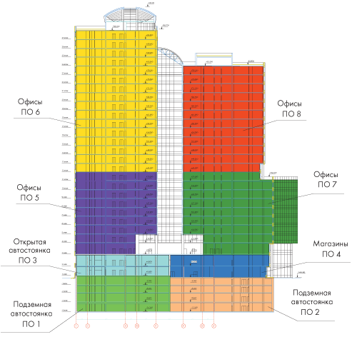

Таким образом, многофункциональное здание может быть разделено на несколько пожарных отсеков. На рис. 1 показан торгово-развлекательный центр, разделенный в плане на шесть пожарных отсеков (общая площадь этажа – 15 400 м2). На рис. 2 показано административное здание, разделенное по высоте на восемь пожарных отсеков.

Однако объемно-планировочные решения современных многофункциональных зданий постоянно усложняются, здания включают многоуровневые атриумы, пассажи, помещения больших объемов и площадей, полностью остекленные фасады. В таких зданиях организовать отдельные венткамеры, воздухозаборные и выбросные шахты в каждом пожарном отсеке достаточно трудно. В актуализированном СНиП 41-01, помимо традиционного  размещения венткамер и шахт в пределах одного пожарного отсека, допускается размещение венткамер за пределами обслуживаемого пожарного отсека при условии выполнения ряда компенсирующих мероприятий по обеспечению требований безопасности здания, что позволяет рассматривать разные варианты конструктивных решений размещения венткамер, воздухозаборных и выбросных шахт, прокладки воздуховодов и др.

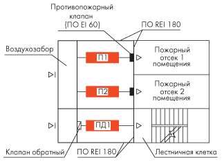

Венткамеры  систем общеобменной вентиляции допускается размещать за пределами обслуживаемого пожарного отсека при следующих условиях:
– в помещении не размещаются системы, обслуживающие помещения категорий А, Б и В1, склады категорий А, Б, В1 и В2, а также оборудование систем местных отсосов взрывоопасных смесей;
– на воздуховодах, пересекающих ограждения венткамеры с нормируемым пределом огнестойкости, устанавливаются противопожарные нормально открытые клапаны;
– ограждающие конструкции венткамеры предусматриваются с пределом огнестойкости не менее RЕI 150, двери – с пределом огнестойкости не менее ЕI 60.
В венткамере, размещенной в другом пожарном отсеке, допускается устанавливать оборудование, обслуживающее помещения в разных пожарных отсеках, при условии установки противопожарных нормально открытых клапанов в местах пересечения воздуховодами всех систем ограждающих конструкций венткамеры с нормируемым пределом огнестойкости (рис. 3).
Размещение венткамер, обслуживающих помещения двух пожарных отсеков.

Следует отметить, что размещение венткамер за пределами обслуживаемого отсека допускается только в зданиях I и II степени огнестойкости.

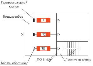

Размещение оборудования приточно-вытяжной противодымной вентиляции следует предусматривать в отдельных венткамерах.
Однако в пределах одного пожарного отсека допускается размещение установок систем приточной противодымной вентиляции в общей венткамере с установками систем приточной общеобменной вентиляции, а также устройство общей воздухозаборной шахты для указанных установок при следующих условиях:
– в венткамере не устанавливаются системы, обслуживающие помещения категорий А, Б, В2, а также склады категорий А, Б, В1, В2;
– на воздуховодах всех приточных систем общеобменной вентиляции, пересекающих ограждения венткамеры, устанавливаются противопожарные нормально открытые клапаны (рис. 4). Допускается в пределах одного пожарного отсека установка вентиляторов систем приточной противодымной вентиляции на лестничной клетке, в холле, если они обслуживают эти помещения, а также установка вентиляторов настенного типа в защищаемом помещении.
