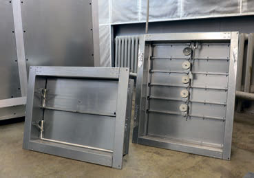

Третья проблема вызвана недостаточной изу­ченностью возможностей применения саморегулируемых предохранительных клапанов, которые регулируют давление и газообмен в вентилируемом помещении или помещениях.
Эти клапаны устанавливаются в стенках воздушного тракта и открываются и закрываются при определенном перепаде давления снаружи и внутри воздушного тракта. Отсутствие разработанных требований к предохранительным клапанам, недостаточная изученность возможности их применения и поведения при взаимодействии разных систем препятствуют их широкому применению, направляя основное внимание специалистов на разработку, на наш взгляд, сложной и ненадежной системы управления вентиляторами при помощи контроллера, датчиков и частотных преобразователей или предохранительных клапанов с электромеханическим приводом.
Вместе с тем практика ЕС2 показывает, что саморегулируемые предохранительные клапаны используются во взаимодействующих при эвакуации вентиляционных системах при отсутствии у двигателей противопожарных вентиляторов частотных преобразователей. Саморегулируемые предохранительные клапаны применяют на байпасе вытяжных и приточных вентиляторов или при прямом выбросе избыточного потока в атмосферу.

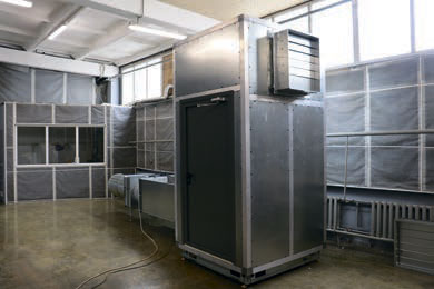

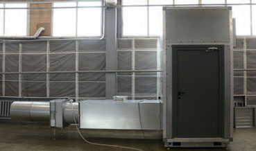

Сперва строится испытательный стенд с полноразмерными одноуровневыми макетами вентилируемых помещений. При этом сильно не раздуваются размеры макетов в горизонтальной плоскости. Разрабатывается программа стендовых испытаний и начинает изучаться состояние среды в вентилируемых помещениях при варьировании значений параметров различных компонентов вентиляционных систем, в частности саморегулируемых предохранительных клапанов. По мере получения результатов уточняется программа испытаний.
Изучение работы предохранительных клапанов разных конструкций на лабораторном стенде
